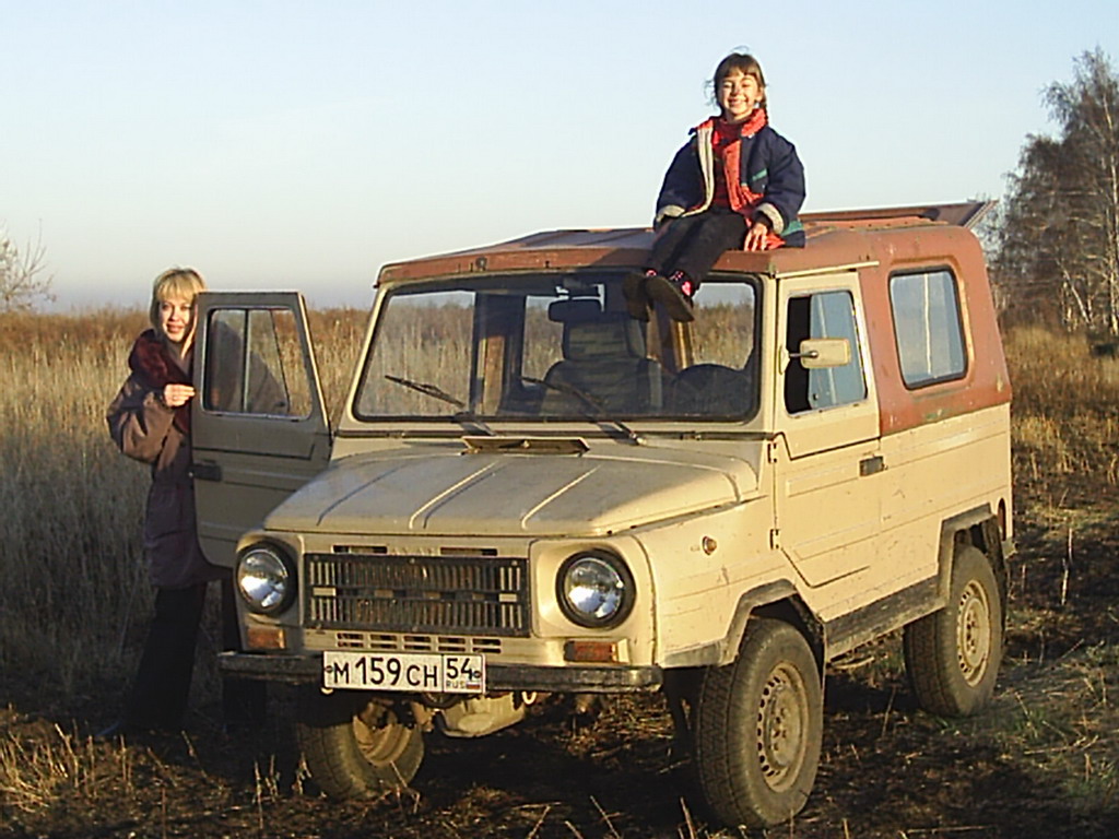

Однажды на авторынке, случайно, взгляд зацепился за книгу по ЛУАЗу. На обложке машинка выглядела привлекательно. Купил, изучил, показалось очень интересно. Подвеска необычная, просвет даже в стоке большой, передок ведущий, блокировки, легкий вес, в общем, заинтересовался. До этого такой вариант внедорожника не рассматривал. То есть, машинки такие видел, обращал внимание, но всерьез не воспринимал, вызывали улыбку. Выяснил, что кроме слабого и очень громкого мотора воздушного охлаждения, есть модели с двигателем от Таврии. Постепенно загорелся покупкой. Спустя некоторое время приобрел ЛУАЗ-1302, 1994 года, с двигателем МЕМЗ-245.
Перебрал на нем мотор, установил жигулевский педальный узел с вакуумником , электронное зажигание, колеса сначала на 14, затем на 15 вездеходные, дисковые передние тормоза, лифт, жесткий верх, ну и еще кое-какие полезные мелочи. На фото исторический момент: жена впервые (и больше это не повторилось :( ) изъявила желание прокатиться на машинке. До этого упорно плевалась и говорила, что ни за что и никогда не сядет в этот тарантас.
Машинка в итоге получилась замечательная: скорость легко 90 км по GPS, расход максимум 10 литров, дорожный просвет в самой нижней точке в загруженном состоянии 35 см.
По бездорожью идет, как по асфальту, в лесу между деревьями крутится легко. Казалось бы, идеальный внедорожник, но…при всех своих больших плюсах, сей автомобиль имеет и серьезные минусы. Самым печальным было то, что после загрузки всего необходимого (баня, палатки, канистры и прочее), далеко (громко сказано) поехать на нем можно максимум вдвоем. Стало понятно, что для окрестных покатушек ЛУАз подходит идеально, но для серьезных поездок не годится. Кроме того, если микроавтобус можно превратить в домик на колесах, распихав вещи по сторонам и разложив сиденья, то с ЛУАЗом такое не прокатывало. Ну, нет там столько места для сна, даже одному! Приходилось ставить палатку. Я люблю отдыхать в палатке, даже очень, но только в сухую и теплую погоду. Если сыро и прохладно, то не комфортно. Причем, основной дискомфорт, для меня лично, не от погоды и температуры, собственно, а от женского нытья – как холодно, как сыро, с вечера не согреться, утром (ночью…) не выйти и т.д. и т.п. К тому же, сам процесс установки и свертывания палаточного лагеря, мягко говоря, удовольствия не доставлял.

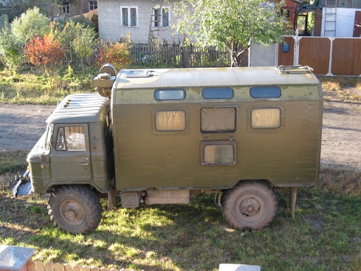

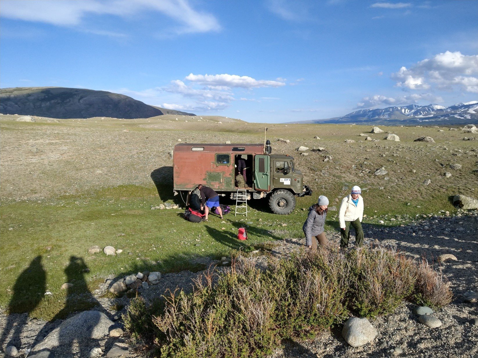

Вот так, летом 2010 года, я стал обладателем ГАЗ-66. К моменту покупки из интернета было почерпнуто много информации по этой машине. Конечно же, больше всего интересного и нужного нашлось на этом форуме. Огромная благодарность всем здесь присутствующим. Ваш опыт, рассказы о своих любимых автомобилях, поездках, путешествиях, вдохновили и очень мне помогли в дальнейшем.
Собственно, по этой же причине – поделиться уже своим опытом - постарался подробно запечатлеть работу над машиной. Надеюсь, кому-то это поможет и подбодрит в нужную минуту.
Так выглядел автомобиль на момент покупки:

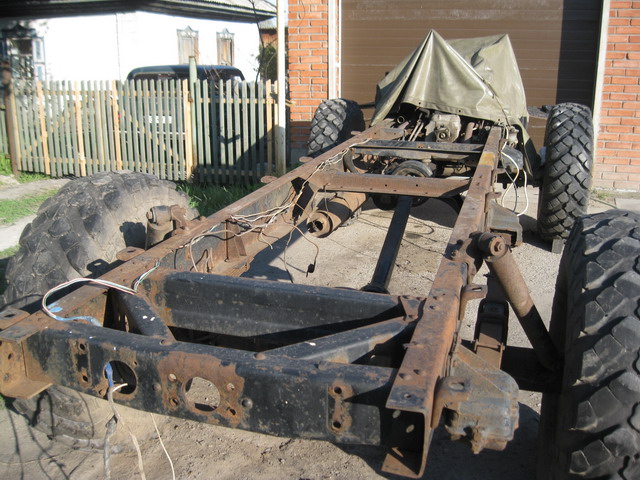

Все же, моя вредная натура сказалась и на этот раз. Во-первых, категорически не переношу ржавчину на автомобилях. Вплоть до того, что если авто ржавый, значит, ездить на нем не буду. Тем более, учитывая опыт пользования б/у японским автопромом. На тот момент, у меня был третий по счету микроавтобус 1994 г.в. (полюбил я микроавтобусы
). За шесть лет я наездил на нем почти 200 тыс. км. Шестнадцать лет машине на тот момент, ни одного пятнышка ржавчины по кузову, только под днищем чуть, да на рычагах, где об камни царапался.

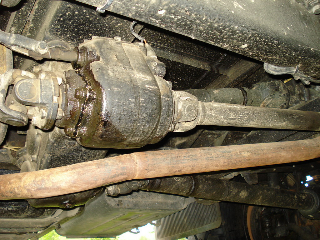

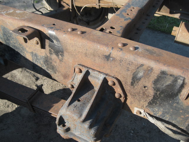

А купленный 66-й этим страдал сильно. Рама, диски, кабина внутри под ковриками и линолеумом (наружу еще не вышло), кунг снизу. …

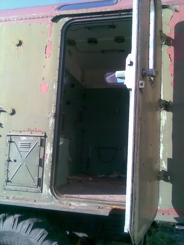

Во-вторых, присмотрелся к кунгу и понял, что 13 окон – это очень много, и не помешала бы еще боковая дверь. Подумал, подумал и решил – восстановлю машину до состояния НОВОЙ, минимум переделок, только самое необходимое.
Позвонил старому хозяину, с целью узнать цены на кунги и где можно купить другой. Услышал в ответ, что кунги в наших краях, именно на 66-е, дорогие. Тот, который стоит на моей машине, в таком состоянии стоит не меньше 40 тысяч. Новый высокий кунг днем с огнем не найдешь. Сразу не поверил. Перелопатил в течение месяца кучу объявлений, кунг не нашел. От 131-го, КамАЗа, УРАЛа, пожалуйста, цены от 50 тыс., от 66-го – шиш
. По чистой случайности, общаясь с одним человеком по телефону о том, о сем, узнал, что у его соседа стоит вроде новый кунг, от чего, не знает. Сразу поехал смотреть. Точно, он! Новенький (в смысле, не езженый) К 1.66, две двери, без боковых окон, то, что мне нужно.
Хозяин объявил цену – 70 тысяч, с документами (!!!), торг не уместен… Я подумал и согласился. И не пожалел ни разу, потому что потом, пока занимался машиной, искал ради интереса такие кунги. Не нашел. Низкие, средние попадались, высоких не было.
На старый кунг нашелся покупатель, оплатил доставку и я отвез его за 300 км.
Это был мой первый опыт езды на 66-м. За 600 км поездки окончательно утвердился в мысли, что машина мне нравится. Пока ехал..., вернее, прыгал
, на осиротевшем шасси, думал, позвоночник потрескается. Пришлось спустить колеса до 1,5 очков, стало более-менее терпимо, но все равно, скорость не больше 50. На обратном пути заехал за новым кунгом, поставил его краном, слегка прикрутил к раме, чтобы только не свалился.

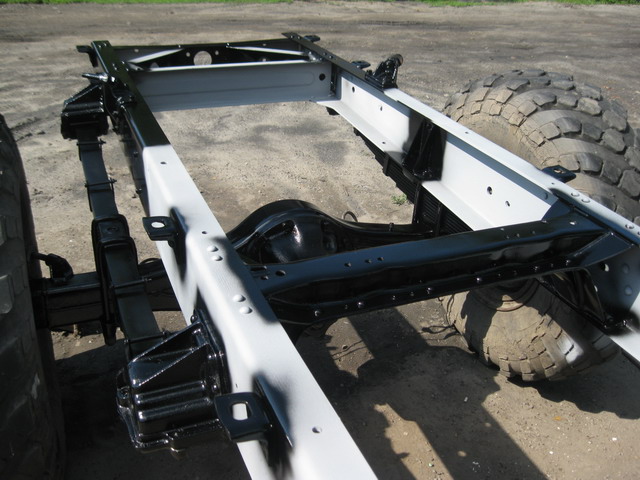

Как-то быстренько наступила зима. Незадолго до ее наступления снял кунг и кабину, установил их на подставки, а шасси закатил в гараж. Фотографии сделаны уже в середине зимы

Пришла весна... Как потеплело, выкатил раму на улицу. Для начала отмыл керхером.
Затем полностью удалил всю краску смывкой (таких мест, с краской, набралось не очень много
Исходя уже из своего опыта, рекомендую обрабатывать раму не смывкой, а пескоструйкой. Со смывкой слишком долго и муторно, и нюансов много.
После удаления краски почистил раму металлической щеткой, тщательно обезжирил и обработал преобразователем ржавчины.
Полностью обработанная преобразователем рама выглядит, как покрашенная в черный цвет:
Последний раз редактировалось Евгений_НСК 03 фев 2022, 10:41, всего редактировалось 1 раз.
- Евгений_НСК
- Сообщения: 1828
- Благодарил (а): 1527 раз
- Поблагодарили: 353 раза
Re: ГАЗ-66-02 "Шоршень" Евгений_НСК
Так работает преобразователь:
Рама загрунтована:
Рама загрунтована:
- Евгений_НСК
- Сообщения: 1828
И, наконец-то, покрашена:

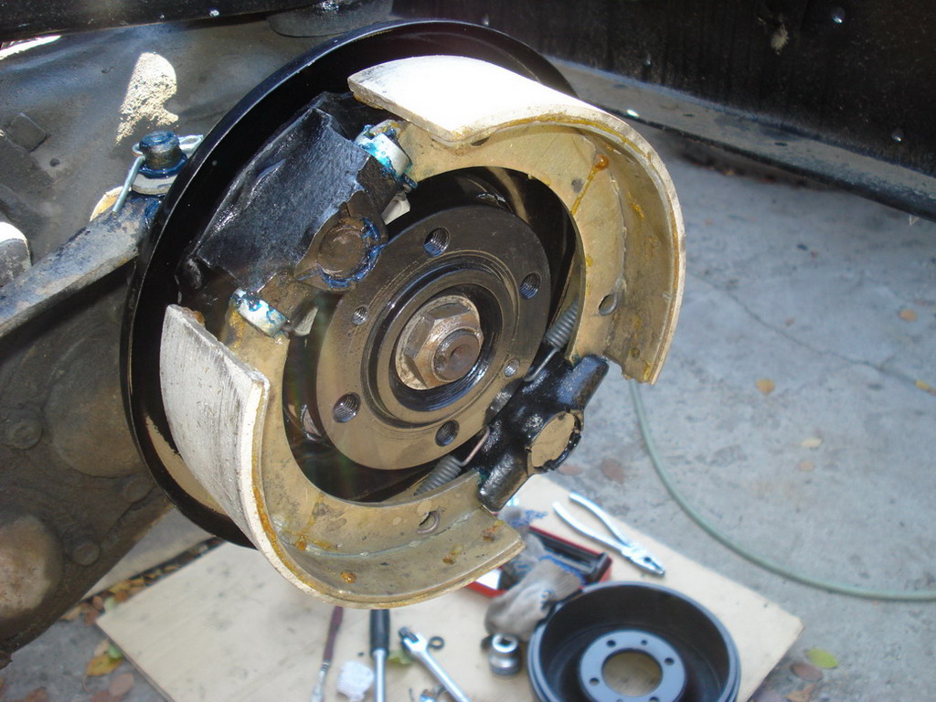

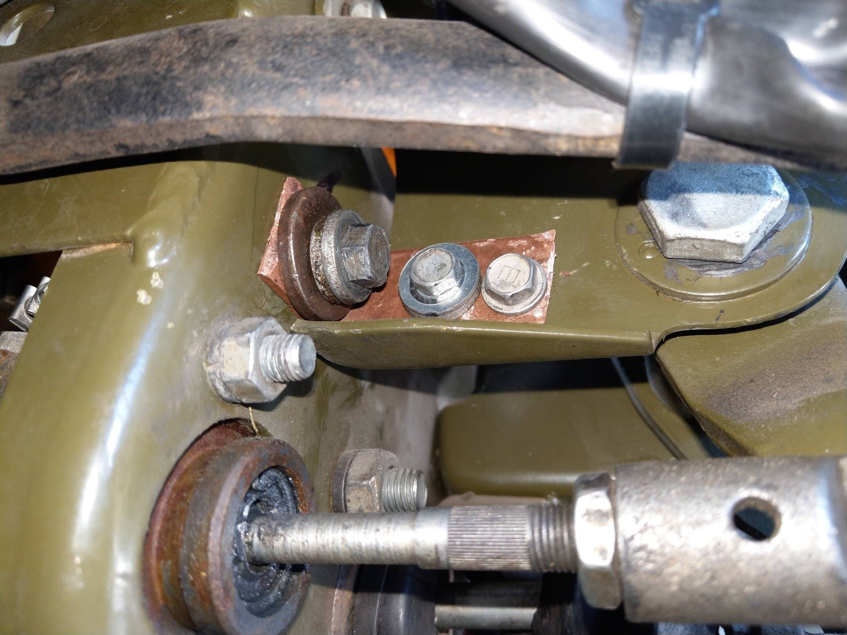

Раздобыл новый трансмиссионный тормоз. Подкрасил и поставил.
