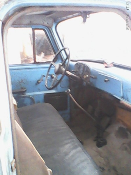

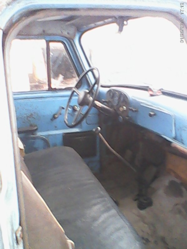

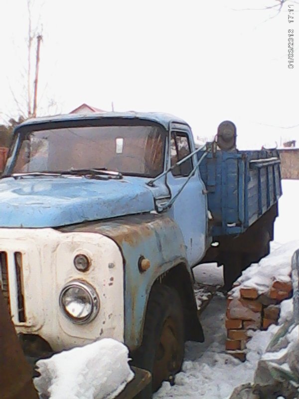

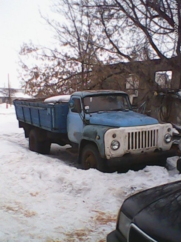

Всем здравствуйте!
Вот приобрёл Газончика 86го года выпуска. Всю свою жисть был в одних руках. Сначала мужичёк на нём работал в организации, а потом выкупил себе. Возил сено и всё прочее по хозяйству. С 2009го снят с учёта и стоял без всякого роду телодвижений.
Теперь о машинке более детально.
Движок меняный. 5311. Хозяева завели. Я доехал до дома. 150 км без происшествий. Расход порядка 30 литров на сотню. Бензином воняет конкретно с выхлопной. Думаю, регулировка карба не помешает.
Аккумулятор снял с жигулей 55тый. Не заводит. Приходится помогать кривым. Реле регулятор стоит с какого-то трактора (с подкруткой), хочу заменить на 22.3702.
Давление 0,5 на горячую. Когда уже дома заводил, проскакивает 2. Лампы давления не было. Вкрутил. Горит постоянно. В планах - замена масла, фильтра, датчиков.
Температура выше 50 не поднялась при перегонке. Жалюзи закрыты были, за бортом минус 5 градусников. Буду менять датчик температуры, возможно указатель, возможно термостат. гбо нет.
Коробка. 4хступка. при заезде на гору включил первую (боялся что на второй не пойдёт, валенок блин. хотя на питнахе на второй заезжаю). дал газу, чуть сбросил, вылетела первая. судорожно стал дёргать рычаг кпп, чёта свернул, заглох и раскорячился. очканул, что коробка развалилась. малый подмог кривым, завёл, тронулся и поехал. оказалась вторая включеная. ещё оказалось, что рычаг кпп выпал. доехал до базы. при помощи подсказок в телефон дядьки, который ещё в 90х на газонах ездил на глядки по девкам, выкавырнул рычаг, включил нейтралку и собрал всё взад. заметил датчиг заднечного хода. без проводов. в остольном без нареканий. в планах - замена масла и установка фары заднего хода.
Тормоза. всё работает. и основные, и стояночный. и даже на лягушке провода одеты. но куда они идут - х.з. Сзади фонари с 52го. всего - 2 штуки. подсветка и повороты. стопов нет. беглым осмотром зеленый провод с лягушки в задней части не замечен. Будем искать.
Задний мост. загадка. буксуют 4 колеса одновременно. возможно, 66 редуктор. В планах - осмотр и замена масла.
Салон. двери закрываются, даж на замки. левая мясорубка не пашет. в тайне хочицо электрические.
щиток приборов работает исправно. печка дует. дворники маслают. какой-то тумблер стоит между приводами жалюзей и капота. мошт от гбо... нужно заменить потолок. и, возможно, снять с заднего стекла шторки вцвятощик. руль трётся об пузо. думаю о сиденьях и об отодвигании руля. хочу тахометр, несколько клавиш и лампочек контрольных, и подрулевой переключатель 2108.
кузов. заменить штук 5 досок.
от бака отгнил патрубок. ехал с канистрой в кузове. осмотр, ремонт/замена
И, конечно же, покраска машины.
