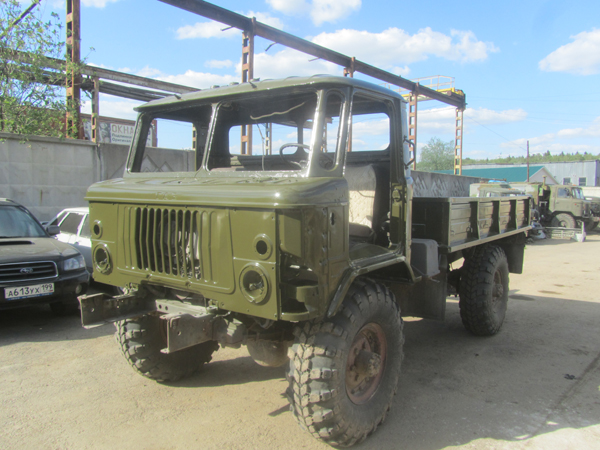

Пока Садко в глубоком апгрейде, мне подогнали покататься шишигу. Эта машина Макса (Madmaks). Большое спасибо за подгон! У него она стояла практически без дела, да и руки до нее не доходили. Мы же ее реанимируем... Так что, это обоюдовыгодная операция :D . Работы не так много, как может показаться. Кабина, рама и борт под пескоструйку и покраску. Дизель надо отрегулировать. Восстановить подкачку. Слепить будочку для сна. Поставить две лебедки от ЗиЛ-131 и РК с КОМ. Вот и все.

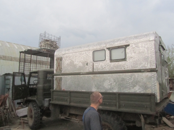

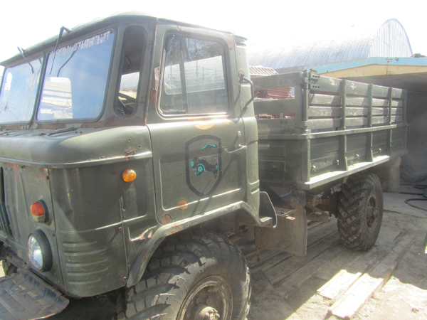

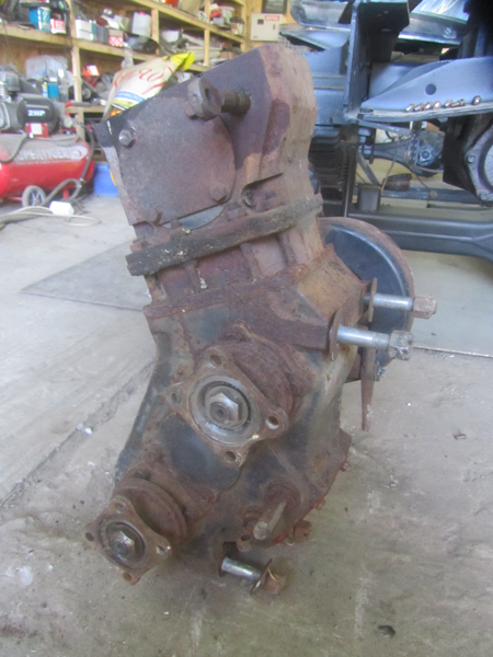

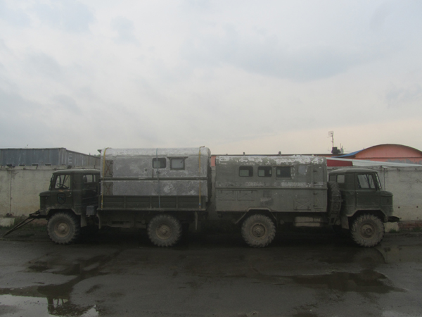

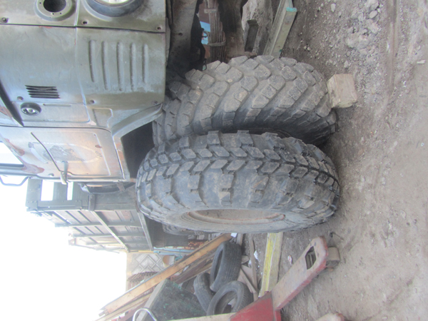

На майские праздники машина прошла успешные испытания. Ставил на пробу резину к-58 - не понравилось. Выявилось, что невозможно ездить с кунгом в борте. Кунг весит 1 т., но мотает очень сильно. Буду строить съемную будочку 2Х2 м и высотой по кабину. Раздатку с КОМ уже поставили. КОМ какая-то неопознанная... стоит через самодельную проставку и двумя ушами с шестерней уходит глубоко внутрь этой проставки. На прямой передаче имеет хорошее зацепление, на пониженной - вообще нет зацепления. Видимо, некая колхозно-комбайнерская тема - позже постараемся выяснить, от чего такая приблуда. Одну лебедку отзеркалили для установки назад. Сейчас готовимся к пескоструйке.

Плохо держит боковой снос и из-за увеличенного диаметра мотор не справляется. Для пониженной рано, а на прямой не едет. Жжешь сцепление... Между первой и второй огромная разница - на первой разогнал, а на второй не тянет. Вобщем, конкретно под данную машину не устроило. Может, после настройки мотора что-то и изменится...

А мне нравиться на 58! и скорость стала чуть выше и шумность резко упала и расход! Ну мне кажется! Езжу постоянно в одном стиле с одним и ем же грузом!
Правда дорогу ловить приходиться больше!
Думаю что на 4 осях она по другому ведёт!
Но мне она больше нравиться!

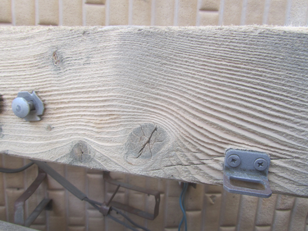

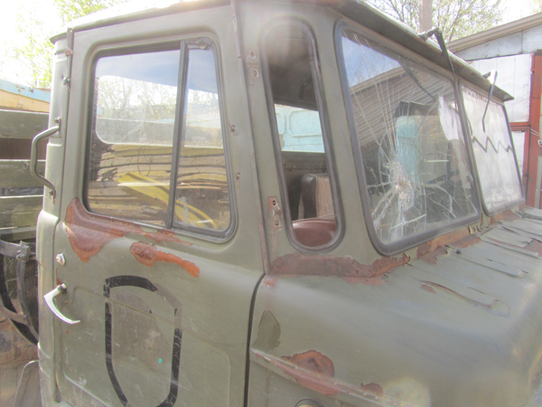

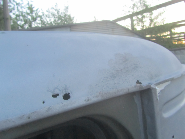

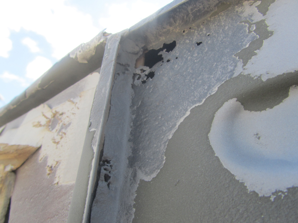

Пескоструйная очистка всегда разочаровывает, вскрывая все повреждения... Не стал исключением и этот раз. Пришлось чистить самым мелким песком (фракция 0.1), а то крышу бы точно срезало :lol:

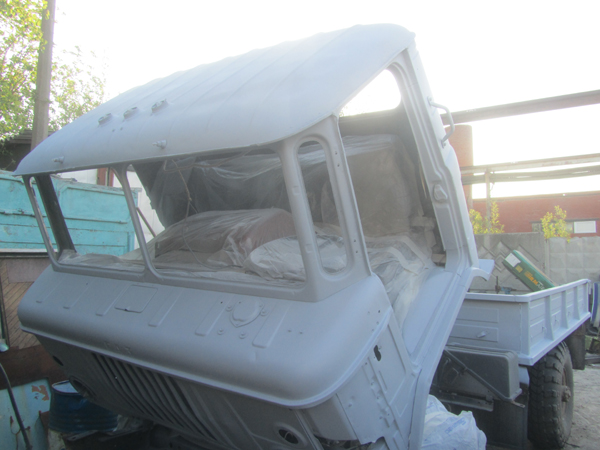

Машина покрашена. Осталась всякая мелочевка и рама. Снизу кабина тоже прокрашена. Через пару дней днище обработаем антигравием. При очистке дерева создается эффект старения, т.к. мягкие слои древесины более податливы.

Прямо не снимая кабину пескоструили и красили?
Михаил.

Сообщение Странник »
Да, так все и делали.

Кунг ставил временно - он от моего Садко. Поэтому не хочу как-то переделывать кунг. Сейчас сварганю будочку из фанеры 2Х2, которую можно будет легко снять, чтобы использовать авто в качестве бортовой.

Странник писал(а):Пескоструйная очистка всегда разочаровывает, вскрывая все повреждения... Не стал исключением и этот раз. Пришлось чистить самым мелким песком (фракция 0.1), а то крышу бы точно срезало :lol:
Чем такие дырки в крыше заделываете?

Дырки заделываем по усмотрению заказчика: вваренная заплатка, армированная стекловолокном шпаклевка или герметик.

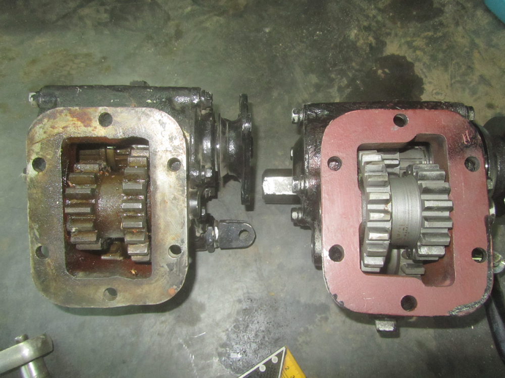

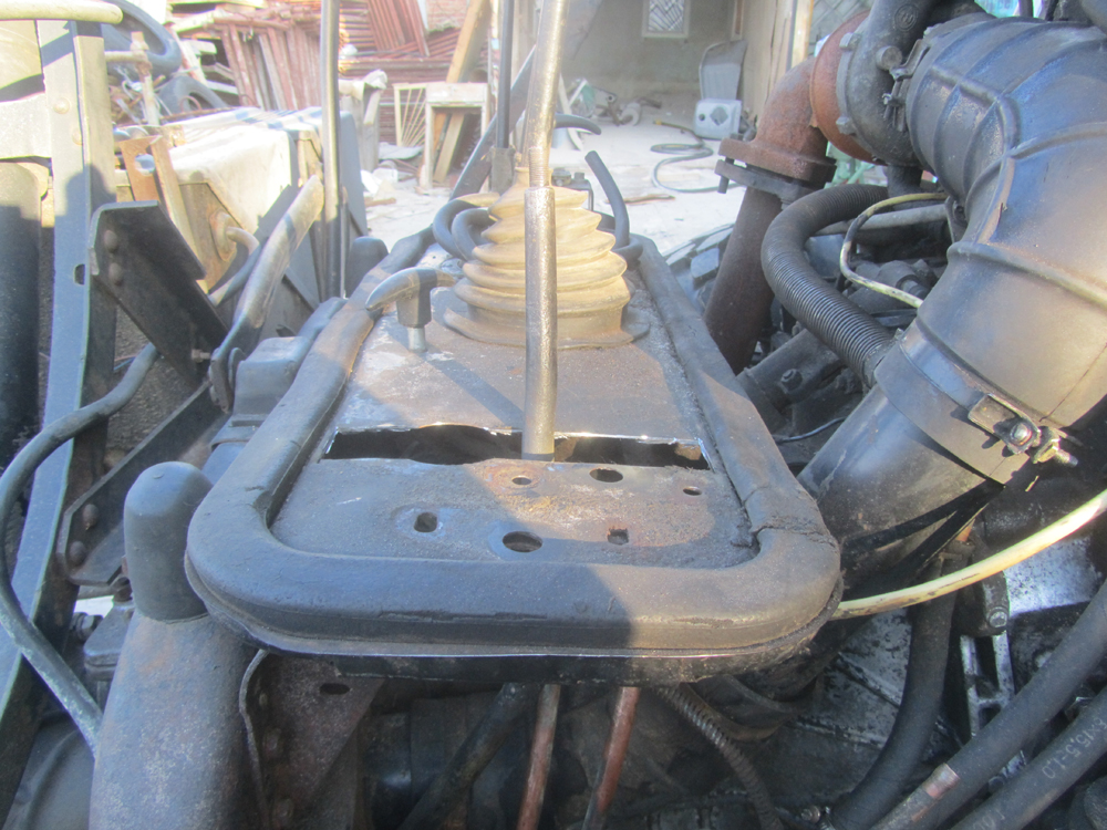

Занялись установкой КОМ на КПП. Ставится такой же, как и на Садко. Оригинал стоит 20 т.р., а тут подвернулся вариант за 12.5, но переделанный от ЗиЛ. Цена оказалась решающей :D и три дня ушло на установку этого девайса... Если у нас продается какая-нибудь запчасть, то не факт, что она подойдет. Так и вышло. На болты КОМ не прикрутить, т.к. очень мало места до корпуса - болт просто не вставить в ушко. А родные шпильки слишком длинные - тоже упираются в корпус. Чтобы одеть КОМ на шпильки, надо сильно опустить вниз КПП, чтобы рама не мешала. Надо много чего разобрать, чтобы опустить силовой агрегат... Ладно, одели и прикрутили. При подъеме выяснилось, что пацаны на заводе не учитывали наличие рамы. Пришлось сдвинуть весь силовой агрегат влево на 15 мм и опустить вниз на 15 мм. Это тоже нефига не просто... Про рычаг включения уж и не говорю - весь перегнул, чтобы он вписался в размеры площадки.
Теперь предстоит победить КОМ на РК. Там для включения надо сделать какую-нибудь качалку. Куда ставить рычаг включения, даже не представляю...

Серег, так этот ком предназначен для 3308, поэтому и столько геморроя... Прокладки между комом и коробкой ставил? Или просто на герметик?

Да, прокладки ставил, исходя из замеров по осям шестерен. Зазор нормальный. Поставил заднюю лебедку. Переднюю воткнул в раму, но пока не закрепил - не все так просто оказалось... :lol:

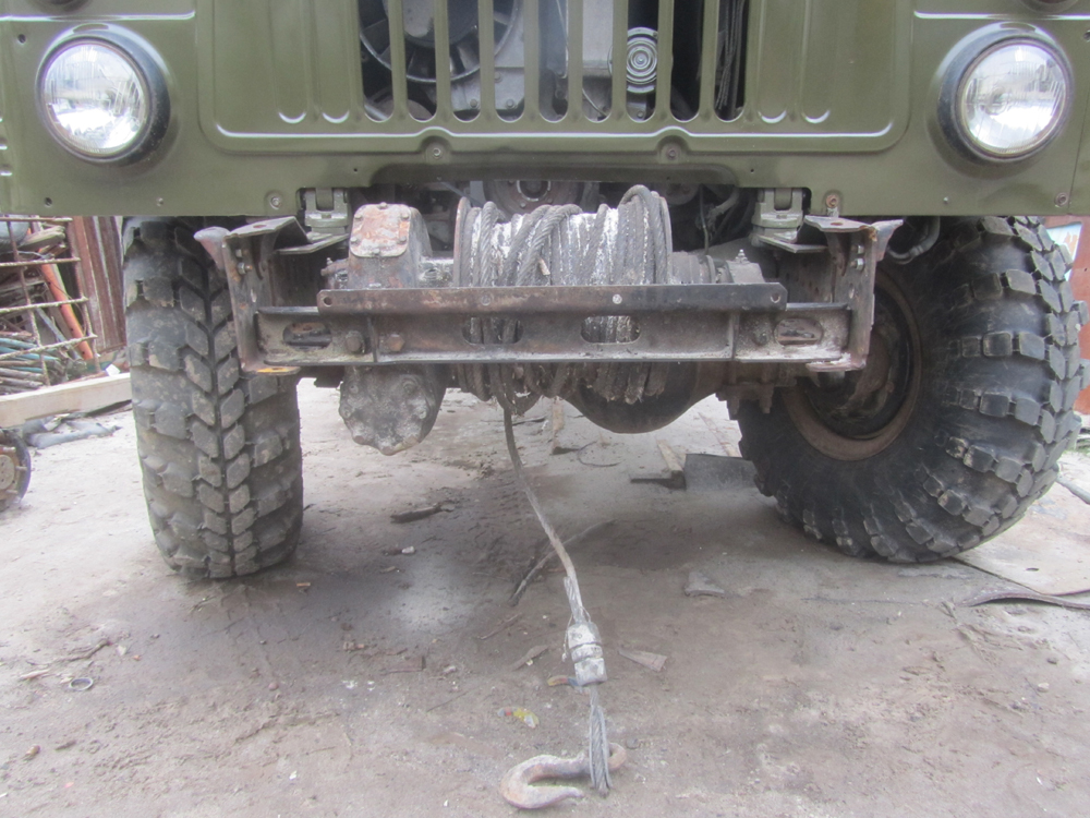

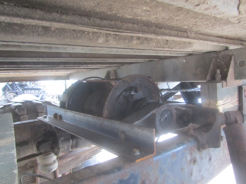

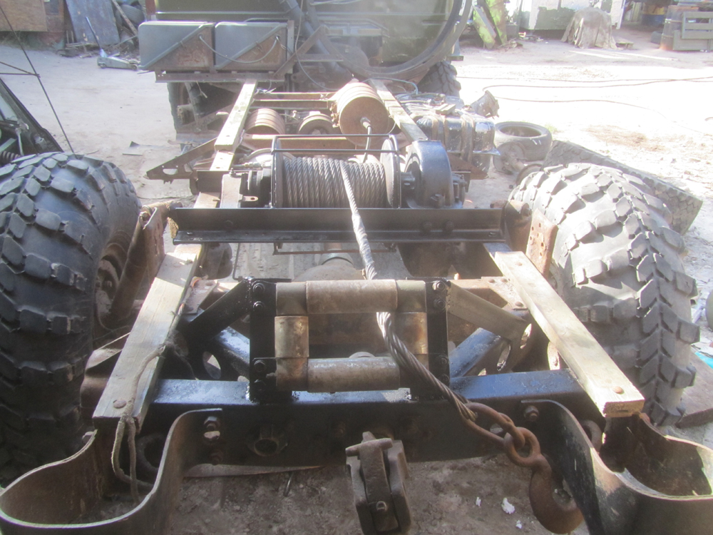

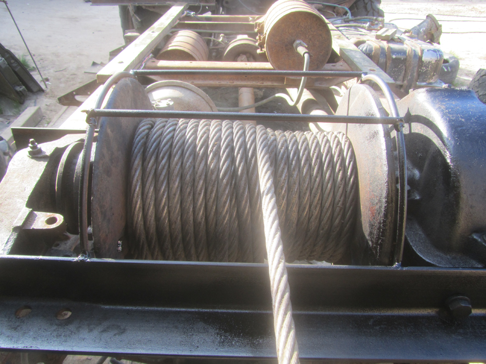

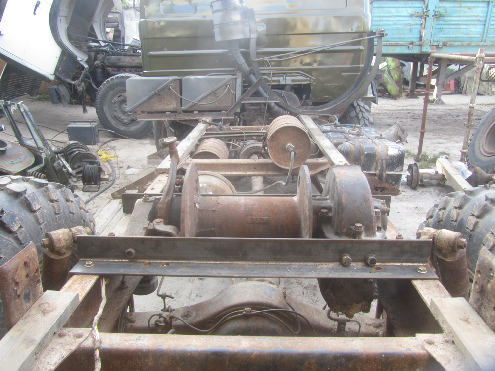

Передняя лебедка наконец-то залезла в габариты бампера :D Трос наматывается снизу и проходит через родные 131 губки, которые крепятся под бампером. Кардан использовался родной 131-й, но укороченный на 30 мм.

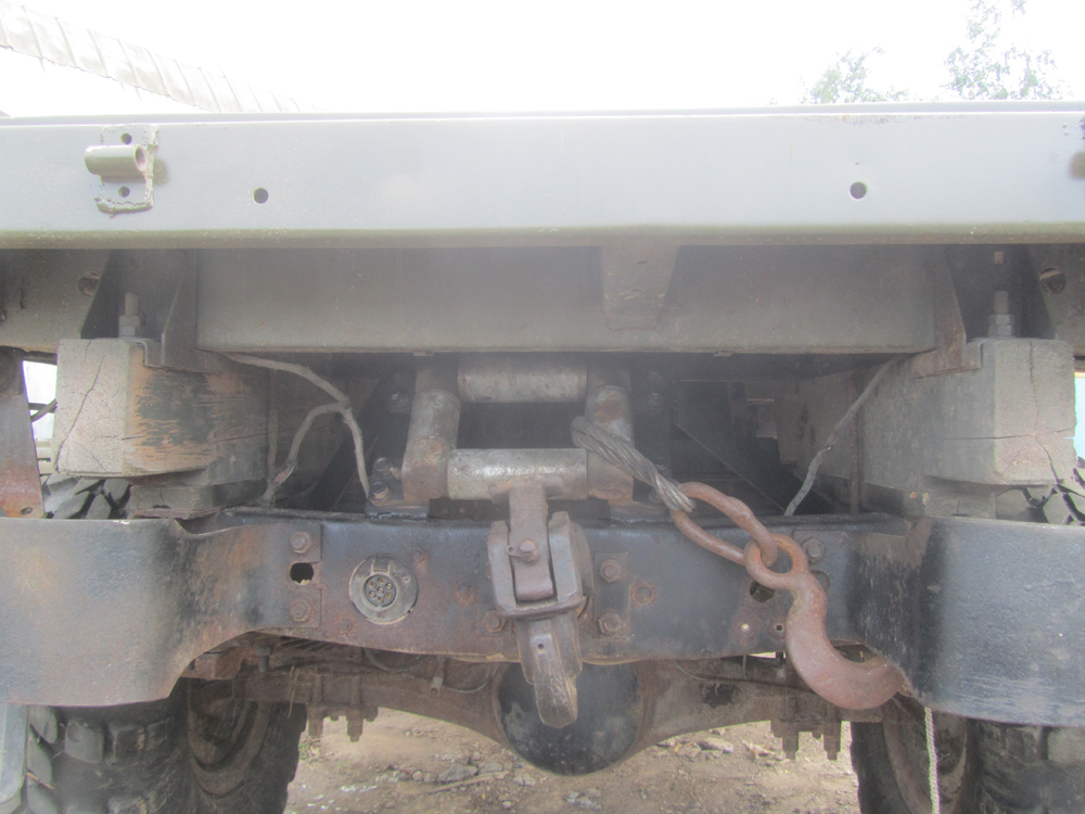

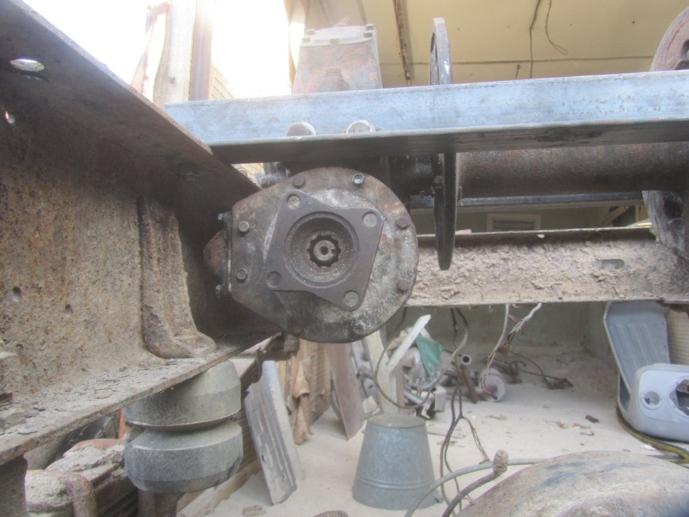

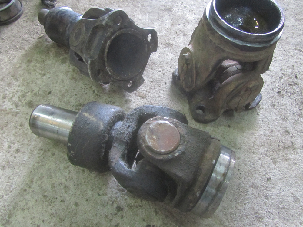

Для задней лебедки поставил губки под наклоном - посмотрим на результаты тестов... Вокруг барабана изготовлены ограничительные кольца, чтобы трос не путался кольцами. Кардан изготовлен из ГАЗ-24 плюс промежуточный от ГАЗ-66, т.к. на КОМ стоит газоновский фланец и по шлицам туда ничего другое не подходит. На 131-ю лебедку поставлен фланец моста УАЗ, с которого удалена защитная шайба. Карданы изготовлены из одинаковой трубы, что позволило аккуратно разъединить фланцы. Таким образом получился вал, у которого с одной стороны фланец УАЗ, а с другой - ГАЗон. Кардан собрал и проварил на месте, балансируя во время вращения. Намотка происходит на задней передаче, а быстрая размотка - на 5-й. :D

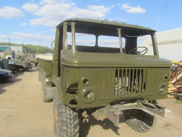

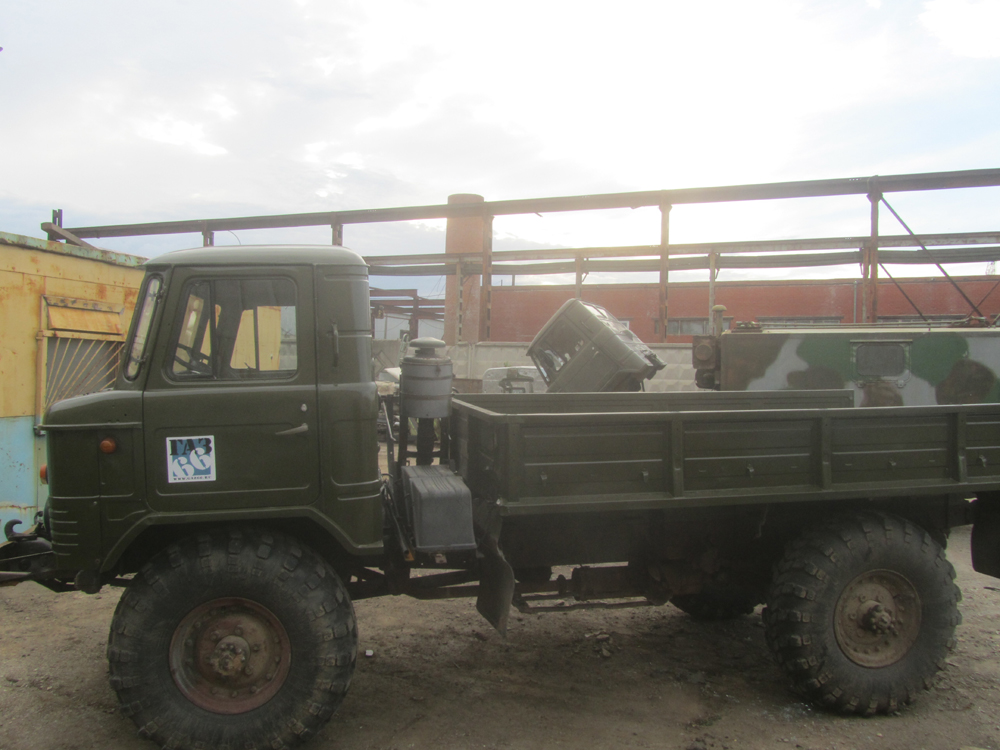

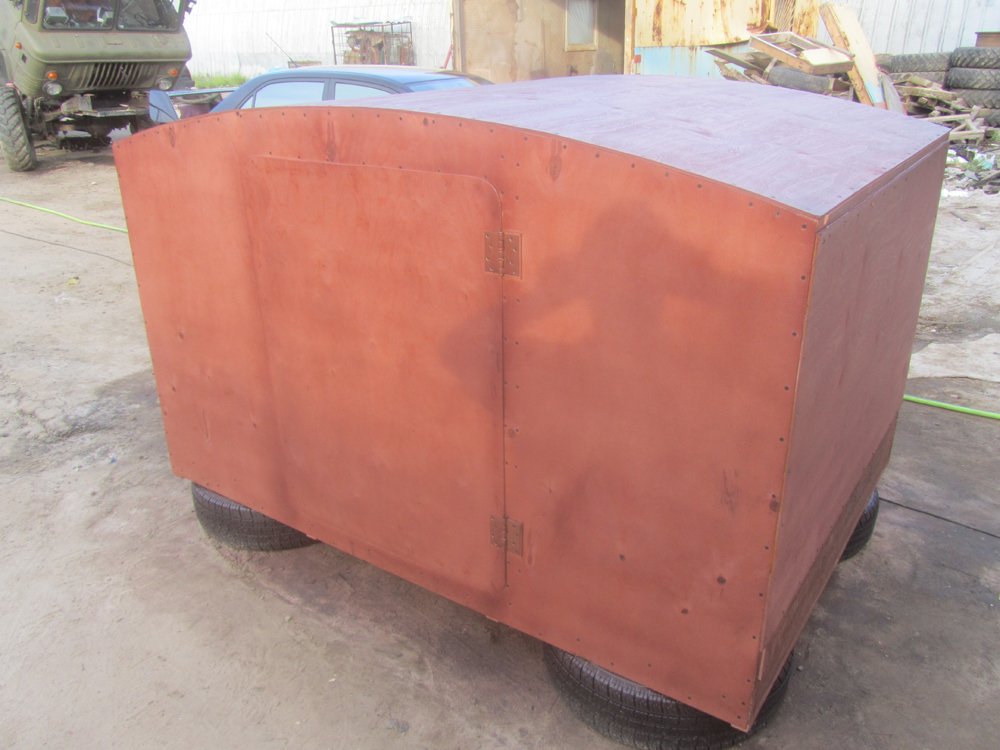

Бортовой кузов установлен. Мини-кунг обрел форму и цвет. Машина готова к приключениям. :D Осталось только разобраться с системой подкачки.
Re: Madmaks ГАЗ-66-40.
Как включается задняя лебедка, куда выведен рычаг?
