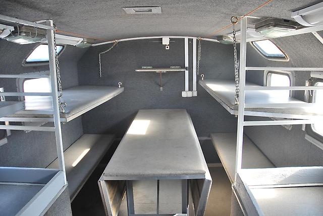

Здравствуйте.Принимайте новенького.После постройки собственными руками джипа на базе уаз и поездев на нём 5 лет,пришёл к выводу что хочется чего то большого.Камаз, урал и зил отпали из-за своих габаритов.Взгляд остановился на газ 66.Тем более армия и поездки на охоту на этих машинах сделали своё дело.В итоге 27.04 12 был приобретён(после 3-х месячных поисков) Газ 6615.Опять же по опыту постройки джипа, искал машину с максимальными переделками.Нашёл в Иркутске по инету.Кунг с двойными стёклами,печка 6 спальных мест,заведена разводка под 220 В, два отсека один под продукты,другой под генератор и различное барахло,открываются с наружи.На полу прокрашенная фанера,с верху не горючий офисный линолиум,им же обшит стол и лавки.Стены и потолок фанера+пенофол+кавролин.В потолке сделана вентиляция,в углу умывальник с подогревом.Двигатель на 120л.с. Капремонт ноябрь 2011.Газ 66 не использовался в лесу.Бригада мантёров ездила ставила вышки для МТС.

Салон очень неплохо сделан. Про пенофол - идея! Тип С вообще самоклейка. Миллиметров на 10 - и вот решена проблема с битиём головой на бездоре. Сам подошёл к этому этапу.

ИМХО кунг приятный и вместительный как кают-компания

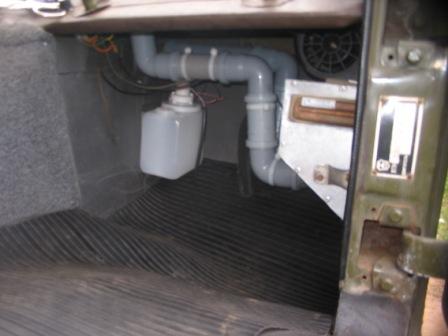

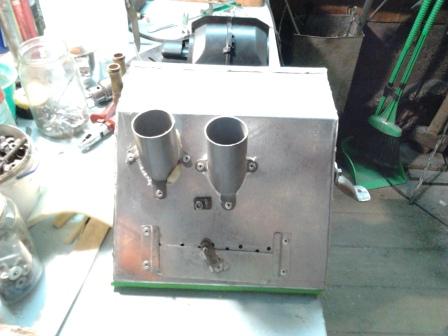

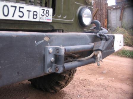

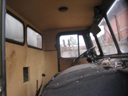

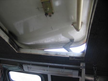

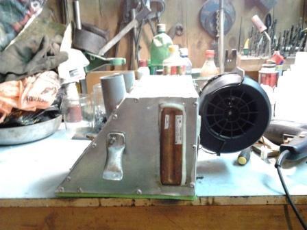

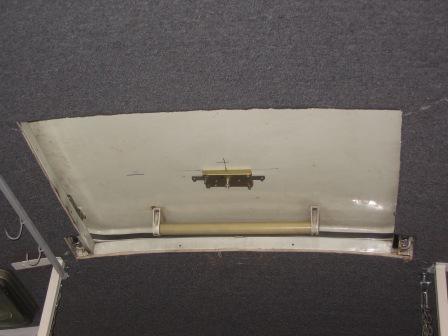

Доброго времени суток. Лето прошло как обычно ни чего не успел(шашлыки, загаралово)Сейчас осень , работа в авральном режиме .Небольшой отчёт об переделках , может пригодится кому не будь на форуме. Сначала пришли колёса К-58.На снятие с дисков и одеть на родные ушло 4 дня. Это был мой первый опыт в таком деле. Расплющил 6 уголков на 100.Два колеса прикипевшие намертво снимал практически день. Встали как родные(фото ниже).Задался целью переделать печку. Тем более аналогичное делал на уазике. Потом на форуме, если не ошибаюсь у Доброго Фея, увидел подобное и опять же на форуме нашёл как сделать воздуховоды , помойму получилось не плохо. Да и при проверки поток воздуха идёт мощный. Обдув стёкл и ног у пассажира и водителя. Поклеил кабину полностью шумкой. Обшил кабину двп с верх буду проклевать не знаю как это называется похоже на ковролин на резиновой основе. Очень много времени отняла проводка. Проводку нашёл в Москве, но изготавливают в г. Рыбинск. Как Бураны делают так и проводку изготавливают. Мало того что провода по цвету не совпадают, так ещё и сами провода не стоят на месте. Фишку подсоединяешь, провод должен иди на поворотник задний а он не звонится. Перебрал всю проводку практически заново. Врезал люк от пазика. Сделал проветривание во время движения. Использовал родные защелки чтобы люк можно было снимать полностью.
Re: Примите новенького
Люк от пазика

А про проводку можно по-подробнее? А именно, если бы провода по цвету и "целостности" совпадали, то сколько времни бы ушло на переброску (замену) старой на новую?
