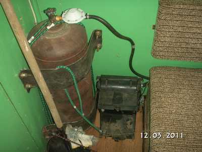

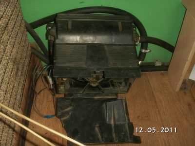

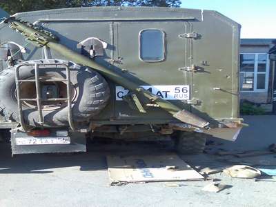

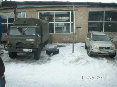

Авто 2002 г. Двигатель Новый.(после гидроудара,старый хозяин поменял двигатель на новый с мАгаза. Так мне и продал. Будка Зил(вроде). Родные тока документы ,и двери. Машин купил за 280тыр.(СЕЛ ПОЕХАЛ.) Много чего сделал; Тахометр ,Снимаемый типа-шноркель,Буржуйку,тосольное отопление от двигателя через жигулёвские печки,антенна(телескопическая),баки поднял на 10см.Готовлю лебедь на зад.. (Ищу ком на раздатку(Лебедь уже есть БТР.) Всё не упомнишь-- буду пробовать грузить фото.

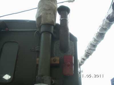

Сообщение Добрый-Эхх »
Шноркель,и Дырка в капоте для него.

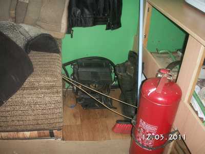

Вот и жигулёвские печки пригодились.

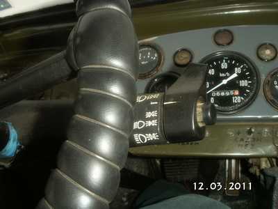

Сообщение WRANGLER »

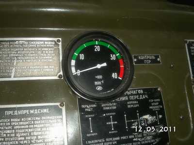

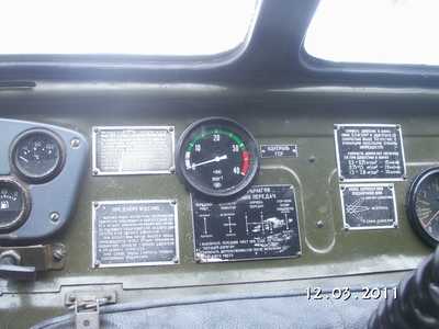

а как ты делал тахометр объясни пожалуста?
WRANGLER писал(а):а как ты делал тахометр объясни пожалуста?
В магазине сказали тахометр от Паза,Электрик вживлял в генератор. Работает, не жалуюсь.(правда глаз косит немного. :D :D :shock: :shock: )
StasR
Сообщения: 1454
Re: Родная Шиша,
Сообщение StasR »
Тоже интересно.
На ВАЗ 2106 тахометр подключается к контакту прерывателя, реагирует на частоту импульсов. К генератору принципиально подключить можно, допустим между корпусом и одной из обмоток (до выпрямителя), или параллельно одному из диодов. Вопрос точности показаний. Интересно, как сделано в ПАЗе стандартно?
Вопрос не столько к Дорому Эхху, сколько на размышление. СОРРИ!
