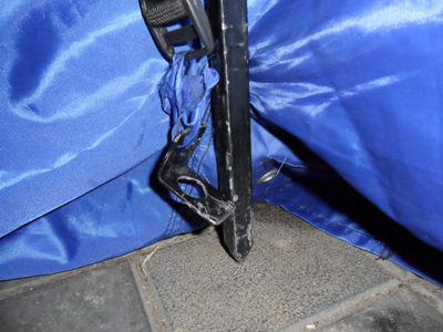

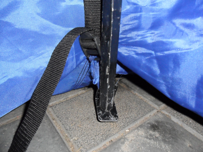

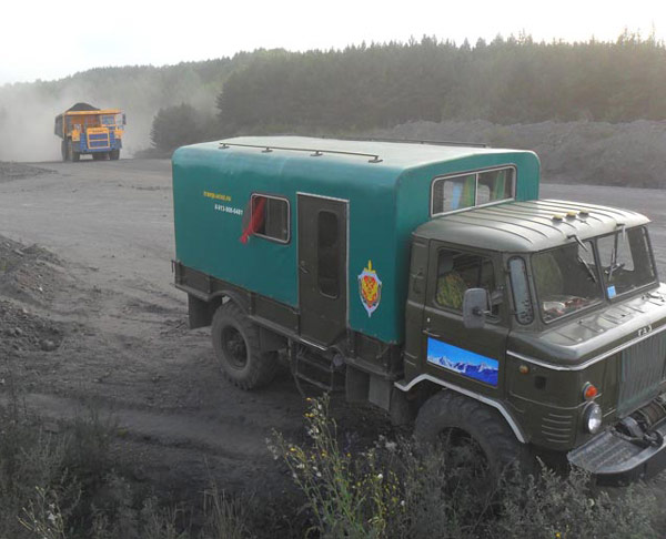

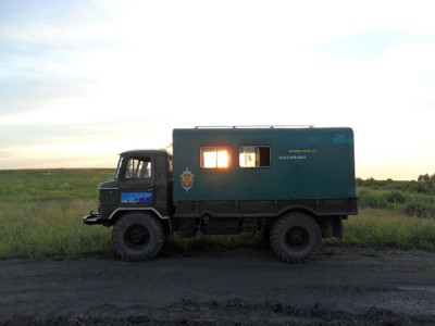

Машина 1992 года выпуска, мне досталась с пробегом 41 тыс.км. Сейчас пробег 280 тыс.км, почти все основные агрегаты подверглись капитальному ремонту, кроме главных передач. Все работает.
Изначально был кунг, но в то время нужна была машина полегче, с низким центром тяжести, полноразмерным задним проемом, возможностью ходить в полный рост ( высота потолка 183 см ),
и не шире кабины, вместо теплоизоляции достаточно отсутствия щелей и хорошее отопление (зимы у нас теплые ).Кузов удлинен до кабины, аккамулятор и ящик переставлены под кузов,
запаска назад под раму. При преодолении крутых бугров и канав машина "съезжает" на запаске, но без последствий, проходимость ,на мой взгляд не ухудшилась.
Дуги сделаны из цельной трубы, проходят через стойки до пола, для безопасности, машины с подобными дугами показывали неплохие результаты при опрокидывании. Борта и откидные лавки оставлены родные.
Тент пошит на обычной швейной машинке. Конфигурацию салону можно придать любую, по необходимости, менее чем за час.: перевозка пневмо-снего-болотохода, 18-ти человек с рюкзаками, отряда геологов с баней, кухней и
поваром, поездка на охоту зимой большим числом и т.п.

Фанера под тент нужна обязательно, или быстро протрется на одних дугах.

Действительно с кузовом отлично получилось . Чего не скажешь о запаске , плуг еще тот , на видео видно , как даже в безобидных колеях скребет грунт.
Как менты реагируют на перевозку людей в таком салоне ?

оригинально кузов сделан! А по документам фургон остался?
Re: Газ-66 12, кузов с тентом.
Документы переоформлены на бортовую, категория С.
На видео запаска только шуршит по травке, и слегка скользит по мягкой глинке, на пустой машине она выше моста (нижней точки) на 12 см. Сначала мост начинает втыкаться.
Перед особо сложными поездками запаску можно перемещать в кузов, как на Садко, 15 минут в одиночку.
Перевозка людей в кузове грузовика разрешена ПДД, если есть любые места для сидения ниже уровня борта и все люди сидят. Больше 8-ми человек если у водителя категория С (стаж 3 года) и Д.
Иногда гайцы пытаются поднять вопрос, помогает предложение почитать правила или дословное цитирование. Проблем никогда не было, хотя с людьми езжу часто.

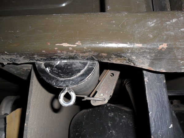

Изобразил небольшие поручни на крышу, можно ставить съемный багажник на 200 кг. или привязывать большие легкие вещи типа каяков или надутых лодок. Места крепления расположены на дугах.

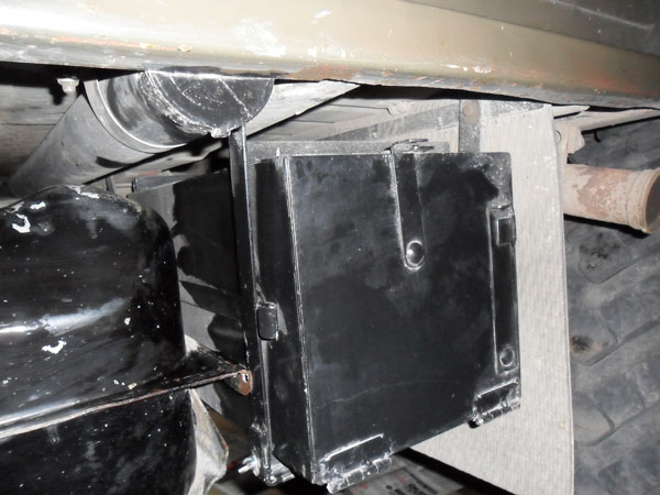

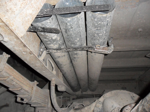

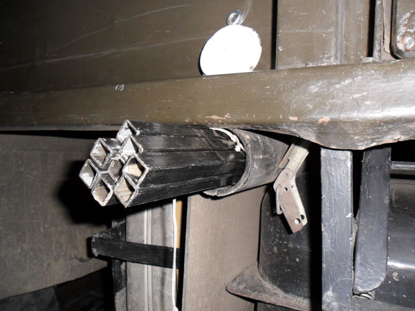

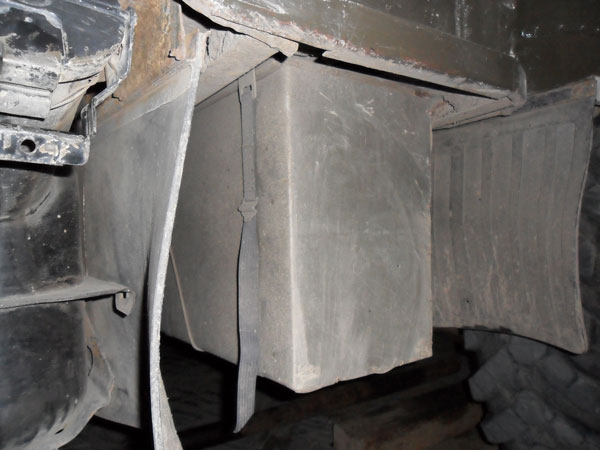

Размещение бани под кузовом: каркас в пенале из п\э трубы, бак с палаткой на ремнях, печка с остальным железом в беседке ( можно ставить две канистры 10 л), трубы внутри рамы ,не самое удобное место, зато полноразмерный диаметр 100 мм.

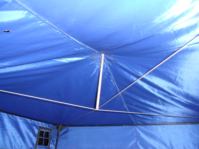

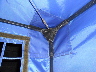

Баня - вещь. Фирменные стоят оч. дорого, давно хотел сам сделать. Какую ткань использовал (не горючую)? Как каркас устроен? Хотелось бы чертежик увидеть если такой остался.
т. 9995589 Сергей
Чертежа нет, все в мозгу. Ткань полиэстеровая тентовая не огнеупорная, обычный п\э ( тот что на стенах ), слегка продувается при очень сильном ветре. Расстояния 30 см от стен до печки вполне хватает, для безопасности, печка с экранами.
Каркас из квадратной трубы 15*15*1.2 мм, уголки из трубы 18*18*1.5 мм. Размер 2.2 * 2.2 * 1.9 м По крыше диагональные стяжки из стального тросика в оболочке, одинаковой длинны для квадратности крыши. Углы внизу натягиваются как тент у дуговой палатки.
Окно под трубу надо делать поплотней, труба держится в основном им. В трубу нужен пламягаситель в виде крупной сетки, смотря какие дрова, последний раз топили сырым сосновым штакетником, пришлось трубу собирать вставляя сверху вниз из-за потока стекающей смолы, но искр не было.
