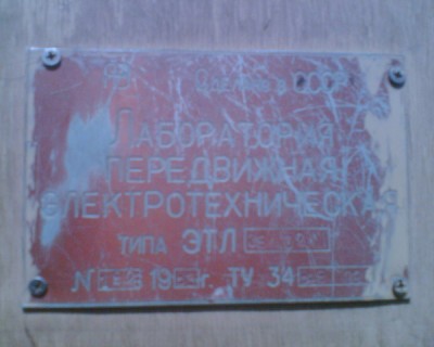

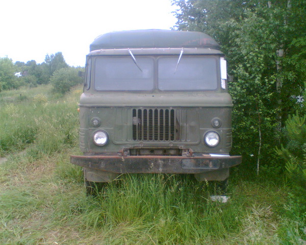

можно фото кунга по подробнее ?
Mike
Сообщения: 189
Зарегистрирован: 15 ноя 2009, 11:51
Re: Высоковольтная лаборатория
Сообщение Mike »
можно, но попозже.

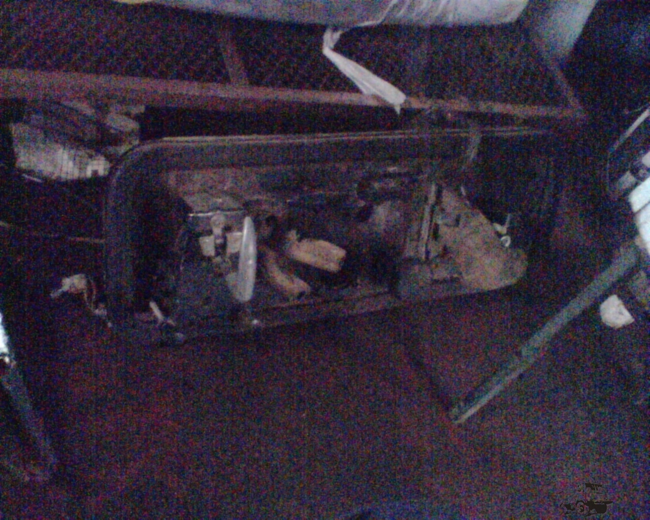

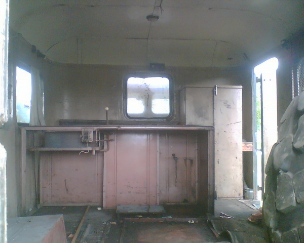

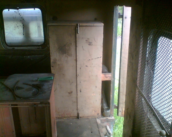

пока вот эти только есть
кунг не самопальный, заводского изготовления, на двери даже табличка есть

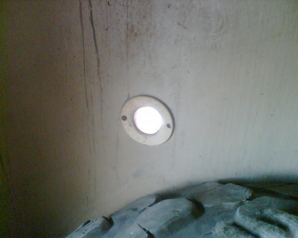

круглые дырки в окнах - для ввода кабелей высоковольтных
внутри стоял шиток с амперметрами/вольтметрами
и здоровый такой трансформатор, который старый хозяин (он как раз табличку загораживает) решил оставить себе (шалашик на третьей фотке)

жарник писал(а):можно фото кунга по подробнее ?
Фото кунга поподробнее, уже на новом месте :)

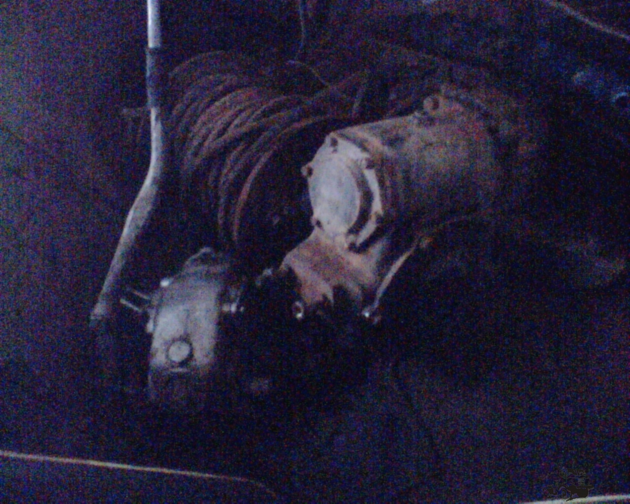

Добыл я кучу железа тяжелого наконец-то, которая называется комплектом лебёдки.
Можно было бы и бампер с дыркой сразу взять , но он уж сильно мятый был.
Так что придется свой дырявить, есть занятие на следующие 6 лет :)
