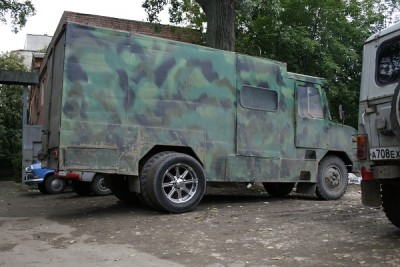

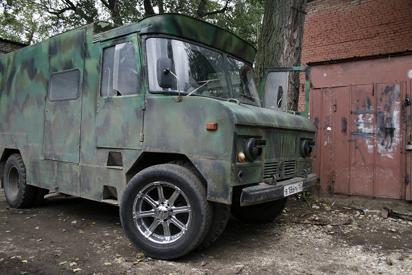

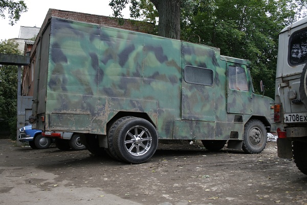

Строю однообъемник на базе ТА-3760
- toothpick
- Сообщения: 373
- Зарегистрирован: 07 сен 2010, 19:23
- Откуда: Нижний Новгород
Пришло время заняться и своим авто. Фердинандом его называют...
Сразу появляется большое количество вопросов, сомнений и разных мнений!
На машине стоит: Д-240, КПП-131 ЗИЛ, рама ГАЗ-53а
требуется "подкатить" мосты и соответственно установить раздатку.
Нахожусь в поиске верного направления!
По поводу лебедки... наверное будет работать от гидро-мотора т.к. не хочется заморачиваться с карданами, а НШ-10 уже есть! Да! Потянет ли оный лебедку или, что-то по мощнее лучше поставить? От него-же и ГУР работать будет. Еще планирую вмонтировать две гидро-стойки по бортам авто. (от манипулятора). Хай-джеком работал в свое время... а тут масса все же иная...
Поступило предложение по мостам и РК. БРДМ и БТР . Из-за герметизации первых и надежности второго девайса.
Еще интересует вопрос по пневмо-системе. В данный момент стоит однопоршневой компрессор воздушного охлаждения. Хватит ли его? Нужен ли "воздух" постоянно? Наверное достаточно накачать необходимое давление в балонах и в путь? На стоянке, для работы водопровода имеется 2 резервуара по 140 литров с водой и два рессивера по 200 литров с воздухом.
Фердинанда разбирать пока не хочется. Оный еще способен привести для себя самого и колеса и другие не менее габаритные зап. части.
А вот уж когда соберу все необходимое...
Вот! Как то так!...
Дискуссии приветствуются! Дельные советы записываются!

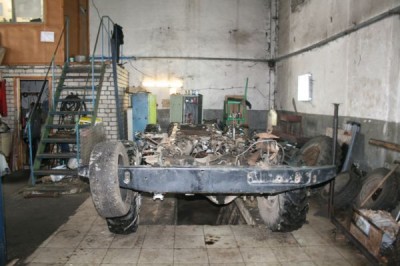

сегодня "очистил" базу "шишки" от всего ненужного...
Завтра останется отдраить раму от грязи...
И строительство полным ходом!
МНОГОЕ ДЛЯ СЕБЯ УЯСНИЛ, НО КАК МНЕ кажется не все!
Изначально:
База - полностью от ГАЗ 66. (ввиду ремонтопригодности)
ДВС+КПП - Д 240+ЗИЛ 131 соответственно.
ГУР от НШ-10 + НШ-50 от раздатки на два гидромотора для лебедок и две стойки, вмонтированные в кузов для поднятия авто(вылезти из засады али колесо поменять)
О внутреннем убранстве пока тему не завожу, т.к. многое хотелось бы воплотить... хватило бы средств и времени на все это!

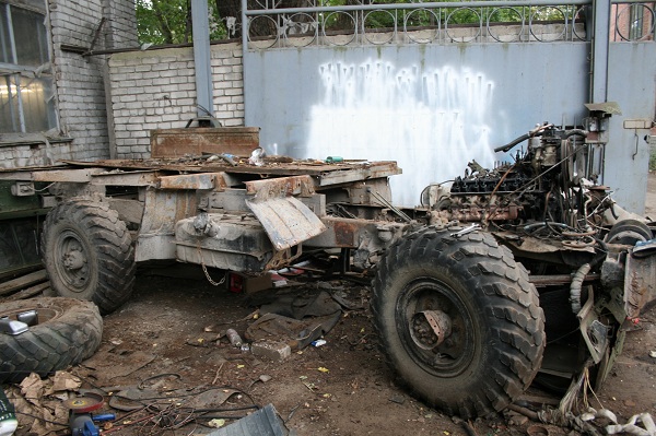

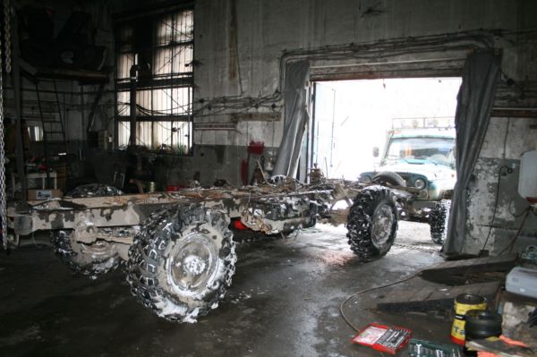

Сегодня практически завершил "очистку" шасси...
на днях загоню в бокс и начнем работу с мостами, рамой, ... и т.д.
Все же двигатель с Фердинанда планирую снимать в последнюю очередь. Как ни как а возить оный всякую нужность... и ненужность способен еще! :0)

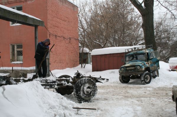

Сегодня вызволил из снежного плена остатки донора и затолкал его на место экзекуции! :0)
