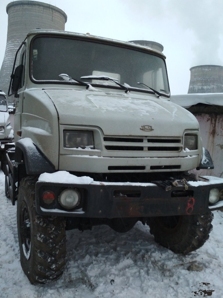

Можно ли рассматривать этот весьма интересный экземпляр в качестве замены шишки, если выбирать автомобиль для поездок на рыбалку (по говнам) на дальние расстояния. Помоему Д245 + в сравнении с 66м весьма удобная кабина явно огромный плюс этой машины.
Шасси семейства ЗиЛ-4327 (старое название - ЗиЛ-5301ФА) было подготовлено к производству конструкторами Завода имени Лихачева к концу 1996 года. Этот универсальный полноприводный «Бычек» повышенной проходимости во многом напоминает немецкий «Unimog». Он так же предназначен для выполнения разнообразых работ в коммунальной сфере, сельскохозяйственной и строительной отраслях.
В конструкции шасси семейства ЗИЛ-4327 объединены элементы вездехода и дорожного грузовика. Ходовая часть и трансмиссия унаследованы от полноприводного грузовика ЗиЛ-433420, в то время как кабина с несколько измененным оперением использована от автомобиля ЗиЛ-5301. Возможно регулирование давления воздуха в шинах. Для привода разнообразных по функциональному назначению навесных устройств предусмотрен отбор мощности. По заказу устанавливается 136-сильный дизель Д-245.9.
Подробнее...
[img]http://www.amo-zil.ru/zil/photo/49_1.jpg[/img]
или даже так
P.s. Правда не совсем понял, неуж то этот "бычок" тяжелее шишки
Масса снаряженного автомобиля, кг 5050
В нашем мире опасность всегда угрожает тем, кто её боится
