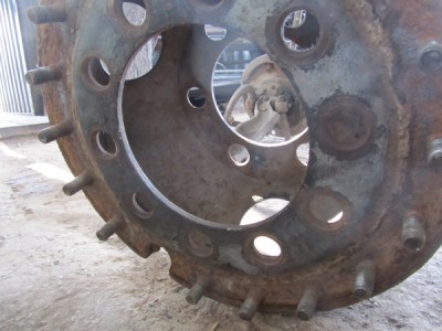

Начал делать. За основу раздобыл разборные диски Урал с флиперами. Середина от ГАЗ-53 усиленная. Пока ведутся эксперименты с вылетом. Потом можно все отпескоструить, сварить и покрасить. Если кто-то уже делал такие диски, с радостью приму советы.

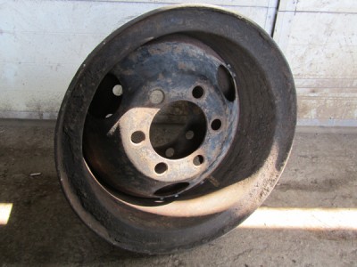

Диски ЗИЛа имеют сильно положительный вынос ЕТ92 против ЕТ60 у ГАЗа, и скорее всего, после установки такого диска, резина при повороте будет цеплять за рессоры.
Re: Изготовление дисков ???
Вот размеры Зиловского(первая картинка) и газоновского дисков(вторая картинка), взято тут http://www.ressora74.ru/disk/disk714.html
[img]http://www.ressora74.ru/images/upload/File/652.3101012.jpg[/img]
[img]http://www.ressora74.ru/images/upload/File/6501.3101012.jpg[/img]
