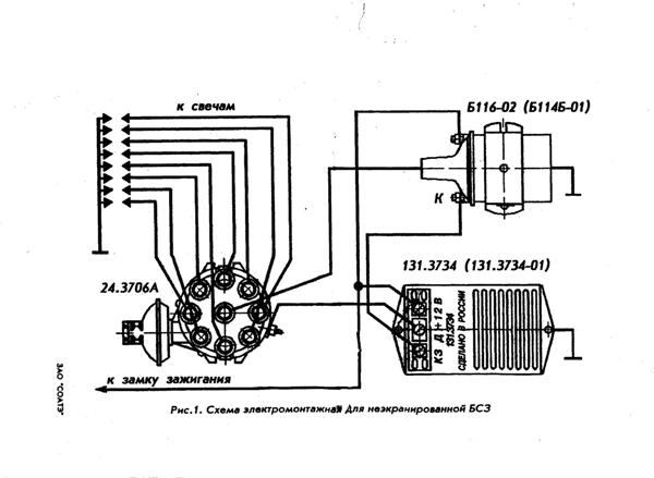

Re: Бесконтактное зажигание.
Объясните мне пожалуста.На схеме исключён вариатор(сопротивление) это нормально?У меня катушка и коммутатор точно такие как на схеме,но катушка запитана через сопротивление.Как правильно?
- AlexM
- Сообщения: 551
На схеме все правильно.Для зажигания с индуктивным датчиком есть два типа коммутаторв.13.3734 и 131.3734.131 собран на микросхеме от зажигания с датчиком Холла.В нем ограничивается ток через катушку около 7А.Поэтому вариатор не нужен.Еще момент,если нет импульсов в течение секуды,ток через катушку прерывается.С этим коммутатором можно использовать восьмерошную катушку.13 коммутатор проще,там всего несколько транзисторов.Ток через катушку ограничен только вариатором.Если нет импульсов,ток через катушку, всеравно, течет.Поэтому долго оставлять незаведенный двигатель со включенным зажиганием не стоит,катушка может перегреться или вариатор сгорит.К своему удивлению обнаружил 3 типа катушки Б116.Б116-01,Б116-02 и Б116-03.Выяснил,что Б116-01 и 02 используются для 8 цилиндровых двигателей,а Б116-03 для четырех цилиндрового двигателя.У себя с ТК200 оставил Б114 с вариаторм.У нового ТК200 схема такая же ,как у 13,только он герметичный и стоит дороже.
AlexM большое спасибо за ответ.завтра-же уберу сопротивление,хотя и с ним искра шьет неслабая.У меня на 66 изначально проводка была тоже экранированная,поэтому на вариатор только два выхода.После покупки некоторое время ездил,потом начал разбираться с проводкой и обнаружил,там путаницу.Короче был установлен вариатор с тремя выходами и транзистор был подключен через сопротивление(провод+)и тем не менее машина работала!Теперь переделал,разницы в работе мотора не заметил.Машина взята год назад с консервации,где-то в Челябинске.Нихрена не едет,как за фаркоп кто держит.В надежде на лучшее поменял поршневую-результат тот-же.Теперь только грешу на шестерню распредвала,думаю надо переставлять её,всё остальное в порядке,а машина не везёт.

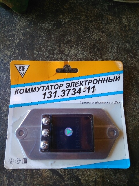

gryaznij писал(а): Сейчас поставил коммутатор Пульсар в нём вибратор уже встроен и есть возможность коррекции угла опережения зажигания на14градусов что особенно актуально когда машина работает на бензине и газе
Пульсар ставится вместо 131.3734-01 ? А какой именно ? У продавцов есть для "классики" жигули М-01, М-3, для УАЗ и т.д.

- gryaznij
- Сообщения: 900
- Откуда: Тульская обл.
SergTT писал(а):gryaznij писал(а): Сейчас поставил коммутатор Пульсар в нём вибратор уже встроен и есть возможность коррекции угла опережения зажигания на14градусов что особенно актуально когда машина работает на бензине и газе
Пульсар ставится вместо 131.3734-01 ? А какой именно ? У продавцов есть для "классики" жигули М-01, М-3, для УАЗ и т.д.AlexanderN писал(а):Сразу же купил свечи NGK и езжу на них.
А я сразу жеполез на сайт искать нужные свечи NGK, а их там аж 39 наименований.
Какие именно, Александр, подскажите.
Пульсар который для УАЗ Волга. Свечи NGK пользую на Уазике маркировка NGK BP6H http://www.konsulavto.ru/cat/part123/unit10478.html
