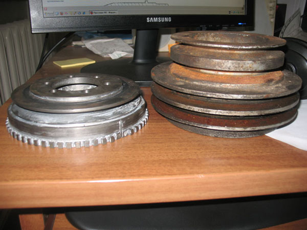

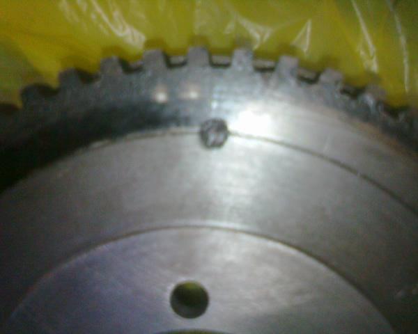

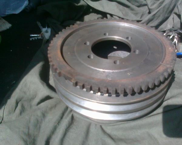

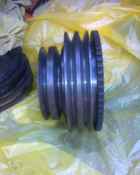

Во первых при конструировании диска синхронизации к нашему шкиву убил неделю на то чтобы понять почему все реперные диски от БМВ к нам не подходят (по габаритам) цепляются за траверсу в поисках диска который поставил себе DMAD все разборшики только пожимали плечами и тут меня осенило что диск то который он себе поставил стоит на БМВ на маховике,и мотор он собирал не на машине а на стенде и такой вопрос перед ним не стоял,сейчас дотачиваю следушую конструкцию диск от 406 мотора он из чугуна делаем из мего венец и сажаем на заднюю кромку шкива и фиксируем четырьмя точками засвеливаем в месте стыка венца и шиваи заворачиваем туда что то типа винта я видел на заводе так фиксируют шестерни.

Я шкив от умз-421 ставлю (420.1005070). Тогда только проставку надо сделать, иначе передняя крышка мешает. Отверстия крепления к ступице совпадают.

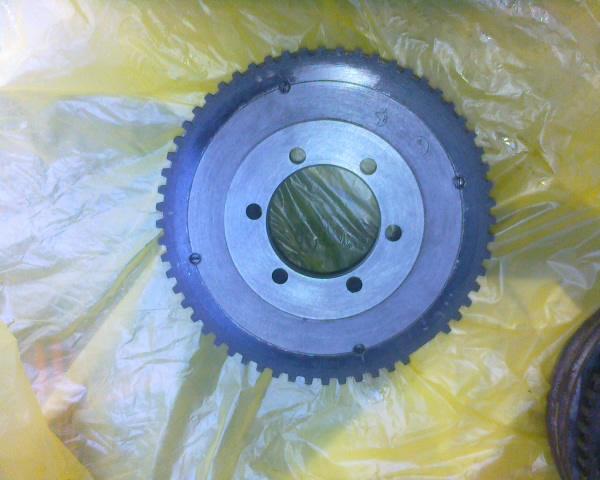

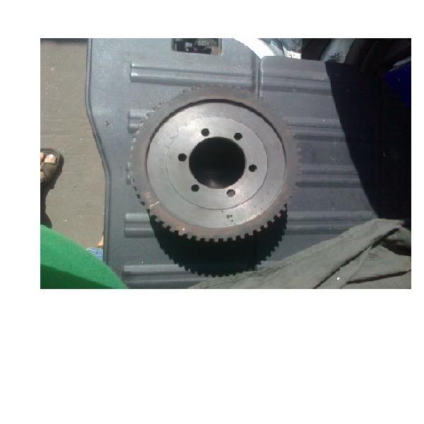

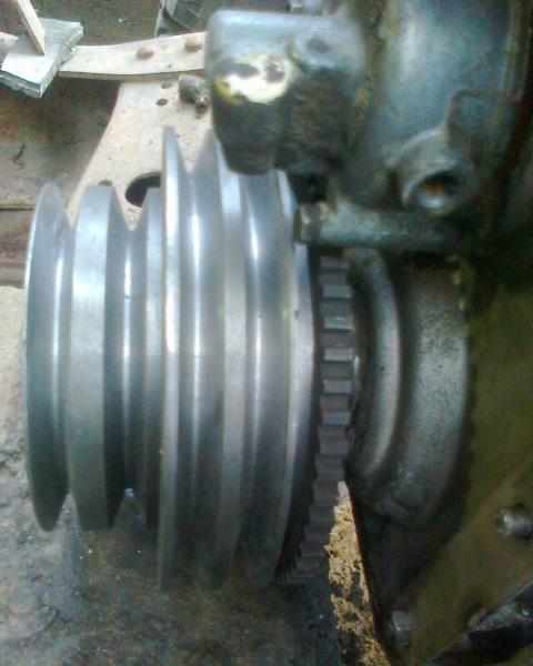

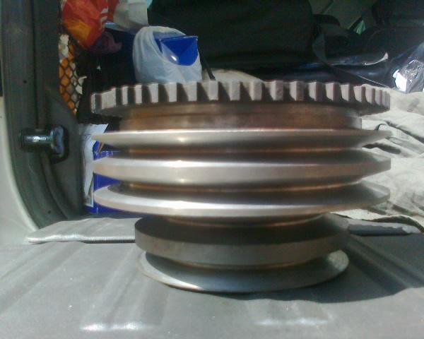

Вроде получается слепить шкив ,
Наш шкив и выточенный венец от 406 мотора, теперь надо его определить в пространстве где ВМТ и где будет стоять датчик и можно фиксировать
анаэробным фиксатором высокопрочным закрепить, и ни каких винтов не потребутся.
надо будет разобрать или повернуть, прогреть до 200 и разобрать.

Шкив один собрали полностью,выставили диск синхронизации,алексей Купченко взял на прокат у кого то ГАЗ 53 без морды приволок его домой , и целый день колдовал с вылавливанием ВМТ по часам, и изготовлением кронштейна для датчика положения коленвала. после чего на заводе нам засверлили шкив и зафиксировали диск,
Что бы не корячиться так каждый раз ,будет изготовлен шаблон по которому можно будет быстро и без лишних приспособлений выставить диск синхронизации относительно шкива.
Чертеж шаблона выложу на сайте если кому надо.

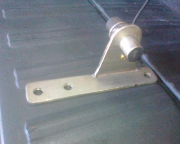

Есть два момента которые еще не придумал :это датчики детонации если на блок наварить места для их крепления,вопрос решен ,но не всегда это удобно ,а вешать куда есть возможность не имеет смысла.
и датчик положения распредвала, можно повесить на остатки трамблера, но хотелось бы что то более элегантное, и желательно на место ограничителя оборотов на передней крышке, мысли как бы есть но в законченную деталь еще не сформировались. пока все
