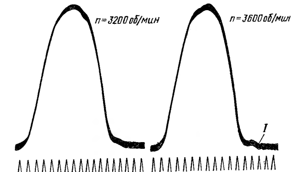

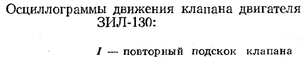

К вопросу о превышении расчетных оборотов двигателя.

Значит не зря стоит ограничитель оборотов? Многие убирают ограничитель, что не безопасно для двигателя. При большем увеличении оборотов вероятно повторный подскок кллапана будет больше. До какой скорости можно раскрутить двигатель не повредив его. При 3200/об срабатывает ограничитель.

У рядных четвёрок ЗМЗ/УМЗ раньше тоже были одинарные клапанные пружины, и у ГАЗ-13, кстати, тоже. Клапаны и пружины - аналогичны тем же, что и на грузовых двигателях, подъём клапанов такой-же, механизм ГРМ - тоже. Так с чего вдруг на тех моторах на 4500об/мин клапаны не отскакивали, а на 66-м вдруг стали отскакивать?

rencom писал(а):ну отскакивает он . И что ?
Предполагаю, что отскок клапана равнозначен его не плотному прилеганию или "перетягу" в краткий промежуток времени. Что именно при этом ухудшается можно и разобраться : или недогоревшие газы с последующим прогаранием клапана или снижение мощности в этот момент за счет не закрытого клапана... Может и еще что-то, а может и вообще ничего за счет кратковременности происходящего.

Этот подскок происходит по причине совпадения частоты собственных колебаний пружины с частотой работы клапана. Это во-первых проблема решаемая, а во-вторых в указанном Туком примере ЗИЛ-130, а не двигатель ЗМЗ. Т.е. к ЗМЗ в данном случае это не относится. ДМАД уже привел пример 13-го мотора имеющего 4500 рабочих оборотов при тех же деталях ГРМ, что и наши двигатели.
