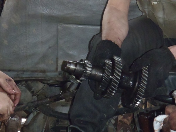

Уже по темну скидываем крышку переключения передач - фонарик нам высвечивает неадостную картинку. Эх - как всегда опосля приходит мысля, что в деревне можно было б за неделю что нибудь найти.. Газовики смотрят на нас мягко говоря с недоумение - последние Уралы 10 дней назад прошли, все, дороги нет.. Но нам НАДО. Печка топится, тепло и сухо...

Стоим мы прямо в луже, хорошо болотники у меня завсегда в машине , еще и у главы оказались. Снимаем коробку, полная разборка - зубчики на валу срезаны, и как мне объяснили 1я и 4я вместе включились. Я правда так и не понял, но что шестеренки заклинило это понял. Без анестезии удаляем нахрен шестеренку 1й и задней передачи. Пошел снег. Печка топится постоянно, у нас в любое время горячий чай. Что мне нравится - в салоне для всего место есть - тут и кабель силовой, и сварочные аппараты, троса, домкрат, коробку разбираем, да еще умудряемся обедать

То, что с коробкой произошло - это не нормально. Или люфты большие или, скорей всего, сталь сырая. А, может, сапун на верх не вывел? Масло посмотри. Анализируй и делай выводы. Коробку, может, и не надо возить, а сальники, подшипники и шестерни надо.

А коробка - хрен с ней, не впервой. Шестерня I передачи на них, и на УАЗовских коробках - слабое место, болесть такая, можно сказать... У нас в гараже таких "издохших" коробок в углу штук 10 валяется...

http://www.youtube.com/user/PESETZ70?fe ... tjUPwebA94 Уже дома, когда менял коробку, разобрал КОМ - шестеренка которую вилка гоняет - очень туго по шлицам ходит, видимо заводской брак, и нагретая клинит. Напильником подогнал. Дороги, к тоторой мы так стремились, хватило на 500 метров - поперек был о.уенный ров с той трубой, которая нам на основную трассу и перегородила. А может и не с той - понарыли тут. Хукскварна за 15 минут выпилила нам объезд http://www.youtube.com/user/PESETZ70?fe ... hGJxmk6LbY Лучше бы мы назад повернули - ехать пришлось верхом по газопроводу, представьте как экскаватор его закопал.. Да еще пеньки толщиной с руку, по пол метра высотой, под углом срубленые. Березовые под колесами подламывались, а листвяк старался на редуктор моста принять. Поперек валяюся уж стволы деревьев - партизаны засаду сделали. Надо сваливать на основную ветку - опять по озеру, кочкам, деревьям, тянемся и выходим на оперативный простор! Подезжаем к шибко большому озеру - объехать нельзя, пополам его делит насыпь над трубой. Держусь ближе к насыпи, глубина пол метра. На пол пути вдруг начинаю резко уходить вниз, уже по фары, из последних лошадинных сил выскакиваю на сушу и глохну. Выход через водительскую дверь, а там по кочкам. Растягиваем все троса что есть - нам не хватает метров 6. Вяжем стропы - рвутся. У нас есь остаток силового кабеля от турбин метров 20 , по 800 руб. за метр, кувалдой загибаем концы, хомуты из катанки. Рвем и его. У меня мысль, что это уже не песец - это 3,14здец. Еще дня 3, максимум неделя - и тут будет болото. http://www.youtube.com/user/PESETZ70?fe ... pEX3y11860 Ладно, фигня - утром что нибудь придумаем. Ночуем в тепле, носки сушатся, ужин готовиться - бывает хуже. Ребята говорят мы его зубами выгрызем! Доброволец раздевается догола что б закрутить кран подкачки на правом заднем колесе.
