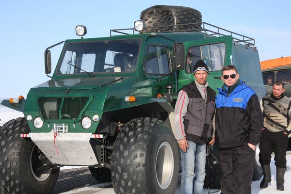

Привет, ребятки! Вчера вернулся из двухнедельной командировки на Чукотку. Сделали перегон вездехода Атлант заказчику - старательской артели Полярная. Вездеход из Москвы перевезли до Ярославля на трейлере, в Ярославле загрузили в транспортный Ил-76 и перелетели на Певек. Оттуда по побережью Чукотки около 600км перегнали своим ходом до базы старательской артели Полярная. Там устранили мелкие неполадки, вылезшие по пути, передали вездеход и на вахтовых Уралах уехали в певек и на самолёте на Москву. Интересно прокатились))

comandor писал(а):Привет, ребятки! Вчера вернулся из двухнедельной командировки на Чукотку. Сделали перегон вездехода Атлант заказчику - старательской артели Полярная. Вездеход из Москвы перевезли до Ярославля на трейлере, в Ярославле загрузили в транспортный Ил-76 и перелетели на Певек. Оттуда по побережью Чукотки около 600км перегнали своим ходом до базы старательской артели Полярная. Там устранили мелкие неполадки, вылезшие по пути, передали вездеход и на вахтовых Уралах уехали в певек и на самолёте на Москву. Интересно прокатились))
Фото тут http://www.sever66.ru/?cid=10045
Мелко кустарное производство!?
Для колесьев такого радиуса слишком хлипко выглядят элементы крепления качалок передней подвески, да и задние тож
А шо энто за двигло такое, ну очень на бензинку смахивает (из под капота http://www.sever66.ru/photo/3734.jpg воздухан видать)?.
Хоть конструкция авто и облегченная (люминевая), но лебеда (электрическая) видимо тож для тех районов не подарок, когда аппаратец даже на таких дутиках по самые уши в снег проваливается http://www.sever66.ru/photo/3809.jpg
А так все очень даже интересно...

по масштабам производства - проплачен заказ на изготовление до конца года двадцати машин и предложение в следущем году выйти на уровень 300 единиц в год. Этот-же заказчик предоставил в полное распоряжение производственные площади, те, что на фото. Так-же финансовое обеспечение. Самое сложное - перейти теперь от кустарногго производства к мелкосерийному. Разрешение на мелкосерийное производство получено. Но серия, даже мелкая - это совсем другой уровень. необходим подходящий двигатель/ надо заказывать готовые узлы, чтобы потом толшько подсобирать на месте. Сейчас сильное внимание в сторону качественного китая.
Двигатели на них дизельные - на таких, как оранжевый в цеху и том, который мы гоняли, эти нового образца, поужепо ширине - тоёта 2С, а на старых, таких как зелёный в цеху - форд-транзит.
по подвеске там как раз всё очень неплохо - там по нижней лодке стальные подрамники. крепкие рычаги так-же сами по себе. Вообще вся схема очень неплоха - там с компоновкой поработать и главное с качеством сборки.

comandor писал(а):по масштабам производства - проплачен заказ на изготовление до конца года двадцати машин и предложение в следущем году выйти на уровень 300 единиц в год.
Ты не обижайся я имел совсем другое ввиду.
Например, то что несущий кузов собран из больших плоских, тонких алюминиевых панелей и отсутствие ребер жесткости или выштамповок предопределяет, что кузов буить бубнить на всех частотах и справиться с шумом будет сложно.
При вибрациях от работы двигла и трансмиссии такая конструкция будет резонировать и создавать местные напряжения, приводящие к усталостным трещинам.
Стальные подрамники видны это точно, но в местах соединения с алюминиевым кузовом созданы условия для электро эрозии.
Хоть на северах солью дороги не посыпають и аллюминиевые конструкции имеют право на существование, но разность электропотенциалов выбранных материалов кузова и подвески присутствует, и она свою разрушительную работу будет делать.
Положение может усугубиться если рядом море-окиян, тады соленый морской бриз дополнит букет
Большие колесья это хорошо, но сравни толшину материалов на раме у Шишке и представленной конструкции.
Следует взглянуть и на рулевую тягу - не слишком она тонка?
Это замечания при первом прочтении, при взгляде из далека....

Мне не на что обижаться, так как я пока не имею к этому прямого отношения. По эксплуатации - машин на сегодня около 15-ти, четыре эксплуатируются Почтой России уже два года и поломки там совсем не такие, как ты думаешь. Трещин по корпусу нет, и эррозии тоже нет. Проблемы с шаровыми, с приводами, но нечасто, с самими гранатами на приводах. На машинах нового образца надо коррректировать вентиляцию лодки. А вообще машина мне очень понравилась. То, как она идёт по целику, - надо видеть. На снимках моих - там пухляк свежий, ничего на нём не удержится. Но по снегу машине нужна другая резина, с менее выраженным зацепом, таким/ как у трекола. Та, которая стоит, работает как фреза.
Рассыпался\ подшипник раздатки ещё на заводе повидимому, когда горе-мастера напрессовывали на вал недоточенный как надо хвостовик. Валом раздавило подшипник. Мы поменяли. Ломались замки на дверях. слабые тормоза, потому как их нет на заднем мосту.

comandor писал(а):Мне не на что обижаться, так как я пока не имею к этому прямого отношения. По эксплуатации - машин на сегодня около 15-ти, четыре эксплуатируются Почтой России уже два года и поломки там совсем не такие, как ты думаешь. Трещин по корпусу нет, и эррозии тоже нет. Проблемы с шаровыми, с приводами, но нечасто, с самими гранатами на приводах. На машинах нового образца надо коррректировать вентиляцию лодки. А вообще машина мне очень понравилась. То, как она идёт по целику, - надо видеть. На снимках моих - там пухляк свежий, ничего на нём не удержится. Но по снегу машине нужна другая резина, с менее выраженным зацепом, таким/ как у трекола. Та, которая стоит, работает как фреза.
Так яж и гутарю об том, что энто взгляд из далека.
И для того, чтобы составить окончательное впечатление нужно технику своими руками щупать, проехать на ней, хотяб столько сколько тебе посчастливилось
