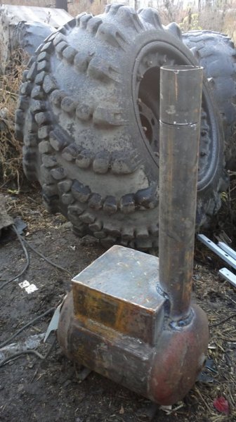

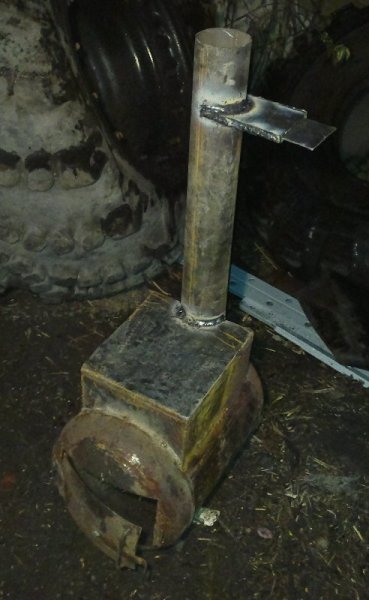

Господа хорошие, посоветуйте плиз. Дымоход какого диаметра делать. Хочу использовать трубу 89мм диаметром, стенка 4мм
Печь из газового балона.

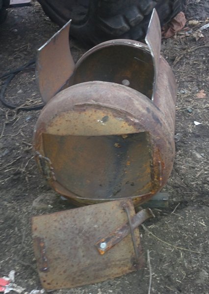

Решил самоделку сделать. О результатах испытаний обязательно напишу

У меня есть статейка "расчет дымоходов", так если данными с диаметра дымохода других буржуек не поделятся, то кидай данные (длина, высота дымохода, хотяб примерная мощность в кВт) для расчета и посчитаем.
- AlexiS
- Сообщения: 1008
Re: Печь из газового балона.

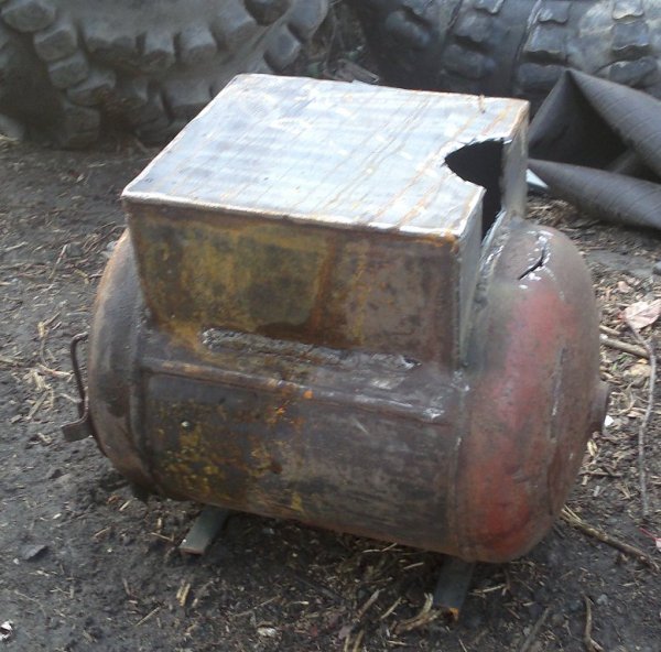

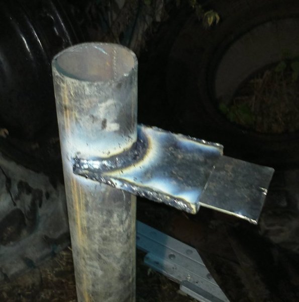

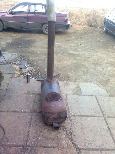

Спасибо, но я чета прикинул сколько цифр нужно найти и решил "методом тыка".

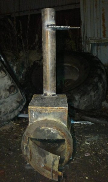

Труба на 89мм.
В планах еще зольник сделать и поддувало.
Труба на 89мм.

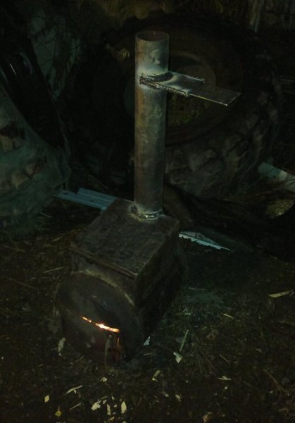

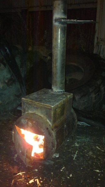

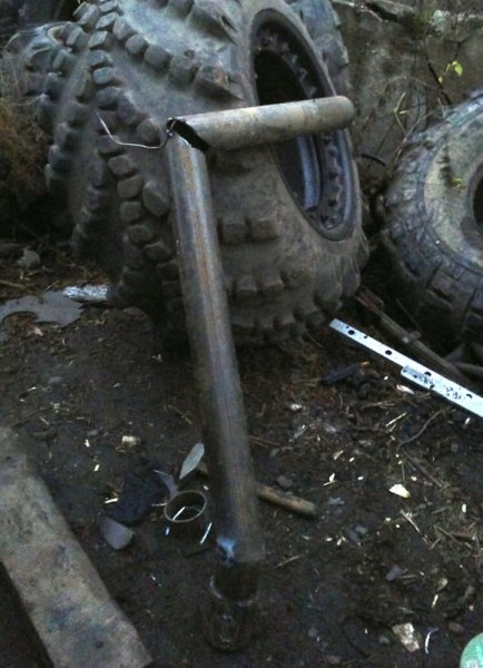

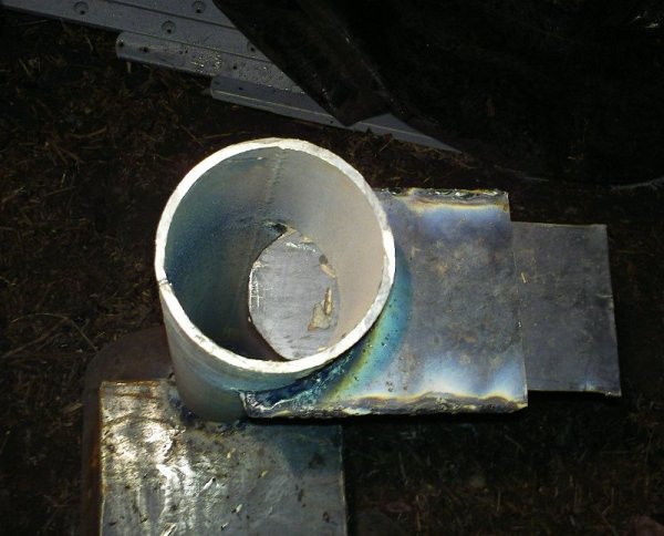

на трубе примоздрячил задвижку
и устроил тест! Рычит нормально

Сделал нечто подобное из 50 литрового автомобильного баллона.Испытал на улице.В выходные буду в КУНГ ставить.Работает хорошо,заодно и краска обгорела
.Труба тоже на 89 мм.Надо шибер на поддувало еще приделать.

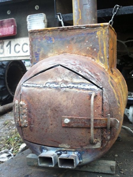

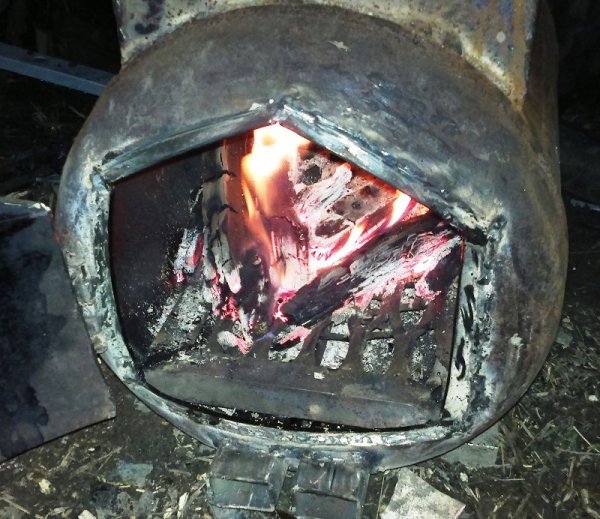

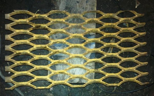

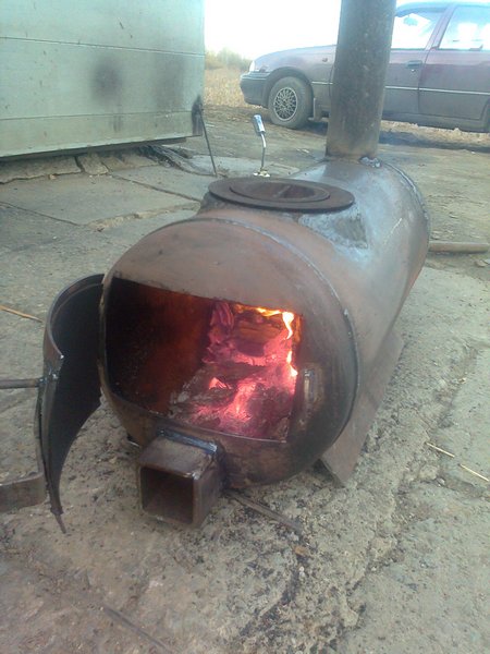

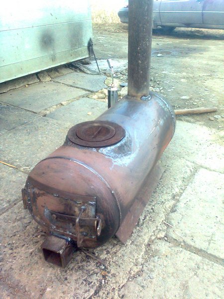

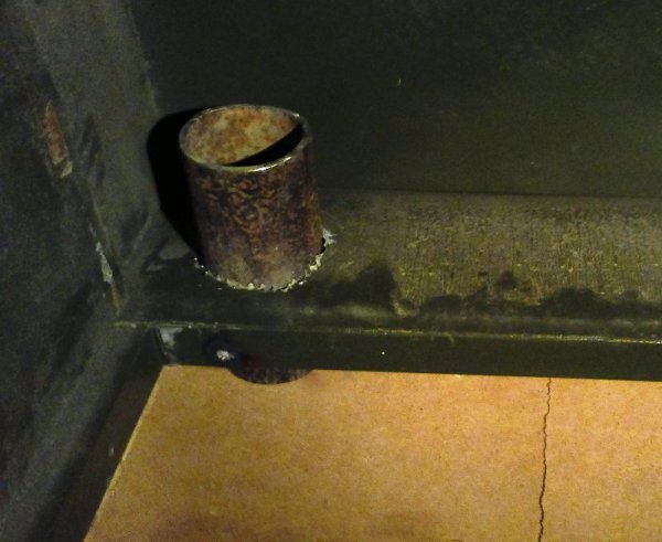

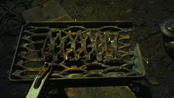

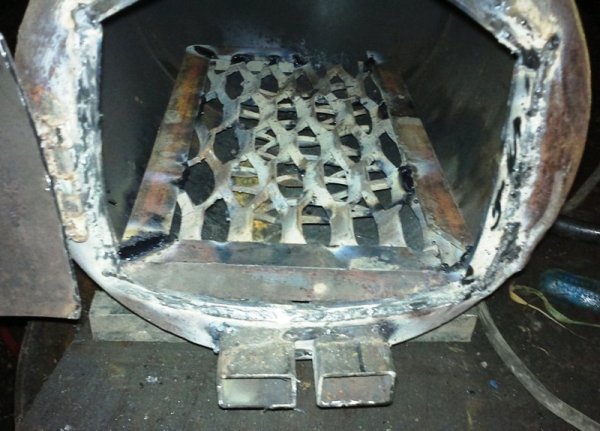

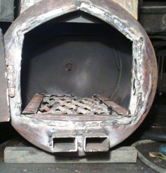

Продолжаю творить!
Прикрутил два сопла, колосник сделал, дверцу видоизменил и уплотнил.

В планах покрасить и т.д ну и дверцы на сопла поддувала

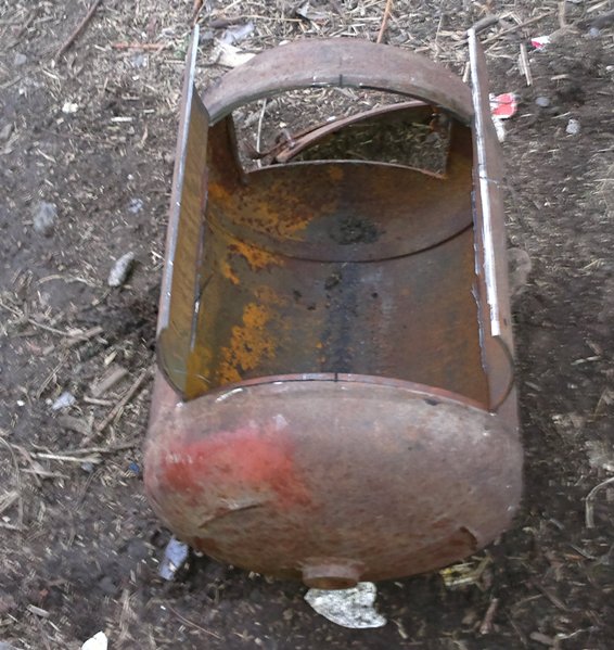

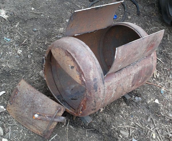

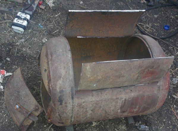

А пустой баллон болгаркой резать не стрёмно?
Там остатков газа нет? Или как его обезопасить?
- AlexM
- Сообщения: 551
Промыть водой до полного заполнения раза 3.Газ не бензин,испаряеться быстро,пленки на стенках не дает,которая потом опять испаряеться.Засыпать не буду.Поставлю экраны с боков для лучшей конвекции и чтобы на стенки КУНГа не излучала сильно.Колосников не будет и так хорошо горит,да и золу проще убирать будет.Еще стоит отбойник под трубой.Искры не так летят и горит равномернее.

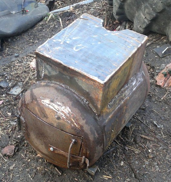

Длинный воздуховод - типа ноу хау пробую
Хочу побороть проблему неравномерного сгорания топлива. Думаю с двумя соплами, можно будет воздействовать конкретно на залежавшийся участок.
Испытания показали что дрова горят не от дверцы к задней стенке, а равномерно, не спеша если прикрывать поддув.
Газовый баллон так просто резать нельзя! Я сначала выкрутил золотник (клапан), потом залил водой на неделю, а потом уже резал.

А вот я про отбойник как то забыл, точнее не подумал. Теперь уже не подлезу, а печь резать больше не хочу. И так уже четвертый вечер убил на нее.

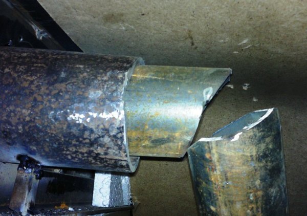

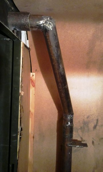

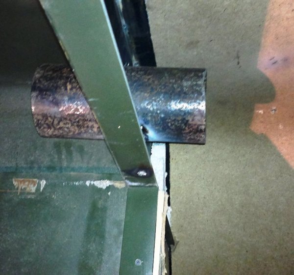

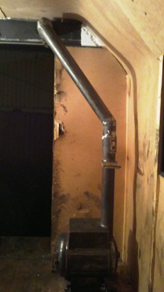

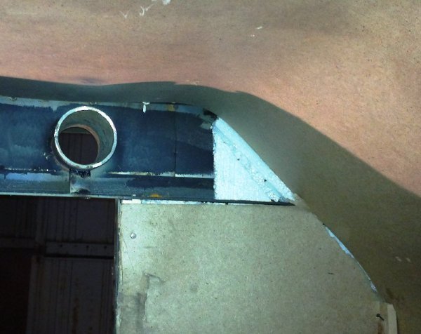

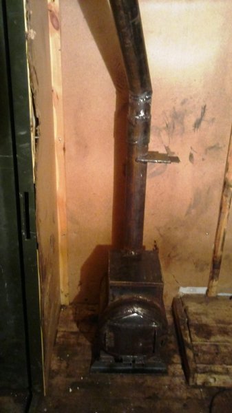

Поставил печь на место; сделал трубу; подготовил "разделку" и т.д.
С трубой намаялся блин!

еще фоткииииии
