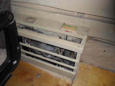

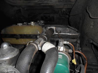

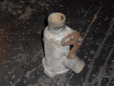

Крышка термостата от автобуса КАВЗ. При повернутой заслонке в крышке ОЖ подается в печку, обратно в верхний патрубок. Радиаторы в этом случае подсоеденены последовательно.
Температура печки не менее 80С на максимуме. Сама печка - жигулевский основной радиатор, вентилятор от Тойоты. Градусник в кузове на высоте 1.2 м показал +20 при езде по трассе.

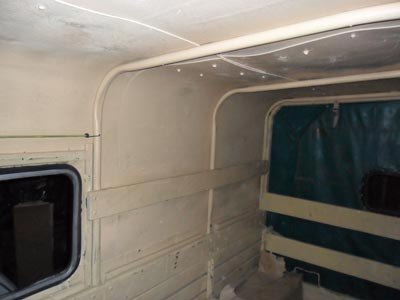

Из утепления только фанера 3 мм под тентом и 10 мм на полу.

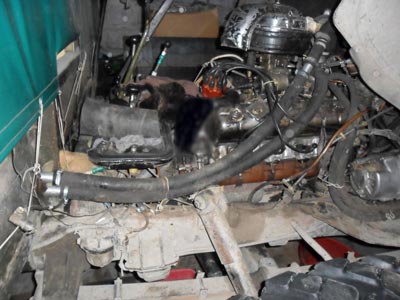

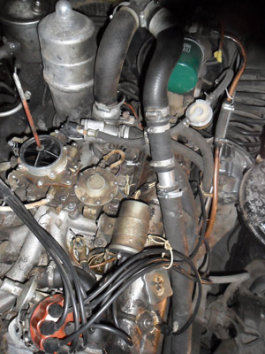

Сфоткай ещо толстые шланги сверху.

Толстые шланги через пару дней.

Morcak писал(а):Сфоткай ещо толстые шланги сверху.
Шланги д 32 мм.
