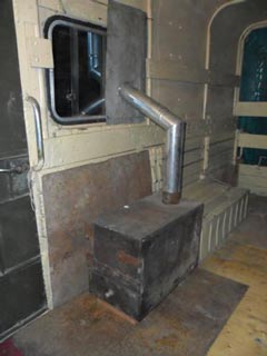

Re: СРОЧНО :: Друзья,ставлю буржуйку--нужен фото совет
[img]http://www.sever66.ru/photo/2270.jpg[/img]

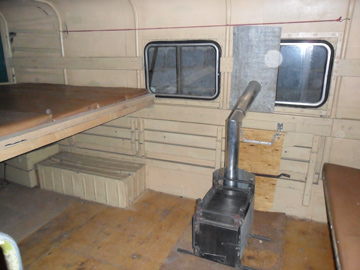

[img]http://www.sever66.ru/photo/1318.jpg[/img]

Lisник СПАСИБО, если мона может ещё есть фоты . Суть. Мне нужно хорошо понять как правильно вывести трубу,как и чем её закрепить в стенке кунга (и чтоб не сгореть)Варианты нужны.
В наших краях с такими трубами не поездиш - вырвет ветками. Сделал из нержавейки разборную трубу под уровень крыши кунга , далее надставка из простой жести ( потеряется да и х.. с ней ).
При выходе из кунга трубу далеко не отводи см. 10 и вверх , горизонтаьный участок самое коксуемое место. Кстати + разборной трубы в том что легко и быстро чистить.

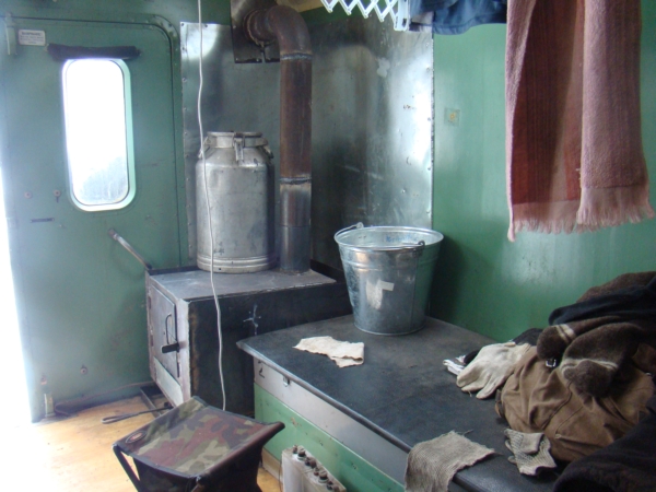

У меня так

Бизон76 писал(а):У меня так
А что у вас за буржуйка ? самодельная или покупная?
tuk Не плохой выход, однако кузовок явно не для сибирской зимы
Бизон76, прости, но не могу не прокомментировать: На фляге явно змеевика не хватает
