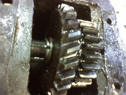

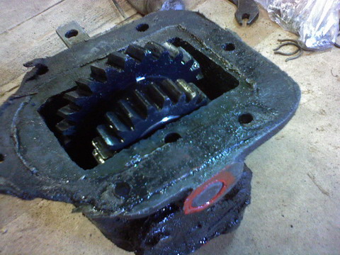

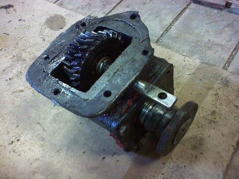

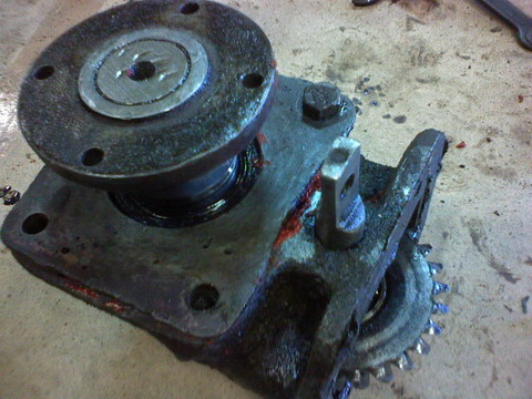

Разбирал КОМ, сделал фото
Размер сальника 50*70

Этот ком назад смотрит??? или фланец можно местами поменять???

Jecki писал(а):Этот ком назад смотрит??? или фланец можно местами поменять???
КОМ от бензовоза, флянец смотрит назад
по КОМам в интернете практически ничего, поэтому и выложил.
У меня тоже такой был . С фланцем назад . Переворачивается легко.

переворачивается то легко а вот выдержит ли нагрузку на лебёдку он? У меня такой тоже лежит с бензовоза с длииииинным карданом похожим на УАЗовский..

по крайней мере тот что у меня абсолютно идентичный обычному. Только вал перевёрнут был. Это на надёжность не влияет.
