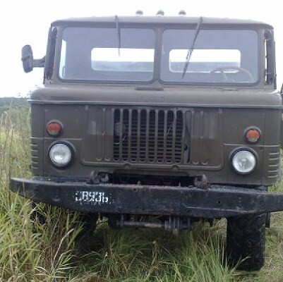

что за лебедка такая?
Сообщение Jefry »
купил машину уже с ней, стоит вроде без всяких переделок в раме...

Лебедку на фото не видно, но скорее всего родная а то что ты сфоткал тросо укладчик, машина для кабеляукладки.

сорри за фотки, других пока нет....там вместо лебедки вот эта штуковина (тросоукладчик) и стоит под бампером, а хотел родную лебедку поставить, крепления не совпадают :( вопрос (может и глупый :D )- можно этим тросоукладчиком как лебедкой пользоваться ?

то что я видел у связистов , эта была штатная лебёдка , но с барабаном увеличенного диаметра и с перенесёнными ниже креплениями .
Причём эти крепления не расчитанны под большую нагрузку .
если найти родной барабан и вернуть крепления на штатное место , то должна получиться штатная лебёдка .

к родной лебедке не подходит по размеру кардан, который идет от КОМа к этому тросоукладчику :( :( :(

rencom писал(а):то что я видел у связистов , эта была штатная лебёдка , но с барабаном увеличенного диаметра и с перенесёнными ниже креплениями .
+ 1 у Владивостока так и он ей лебедится.

Jefry писал(а):к родной лебедке не подходит по размеру кардан, который идет от КОМа к этому тросоукладчику :( :( :(
Ты сфоткай эту снизу или сверху. ИМХО врядли они велосипед придумывали, скорее ты не туда смотришь.

ок, на выходных постараюсь сфоткать во всех ракурсах
