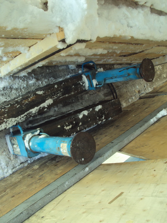

Пообщавшись еще со специалистами оказались мои старые добрые друзья просто очень давно не виделись и вот жизнь свела снова. У них своя фирма и они занимаются ремонтом установкой разного специального оборудования на автомобили ямобуры, автокраны, экскаваторы,дорожная техника и тд в том числе и устанавливают КМУ они посоветовали рассмотреть конкретно под ГАЗ-66 установку небольшую 2-2,5т грузоподъемностью но 4 ступку как они сказали то есть стрела состоит из 4 выдвижных частей. Вот начались мучительные поиски установки от Владика до Самары в итоге нашел что хотел и в ноябре купил.

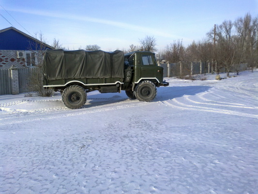

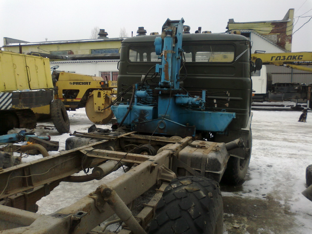

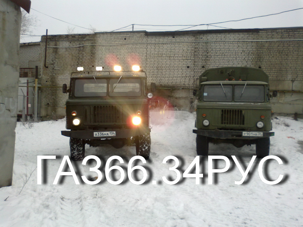

Потом был долгий поиск необходимого автомобиля мучительных 2 месяца но наконец нашел

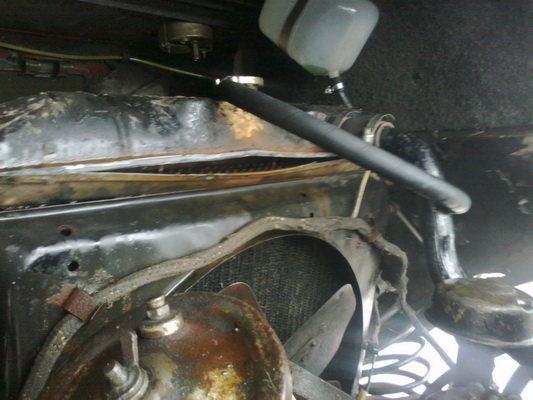

Потом была веселая поездка с разорванным по пути радиатором

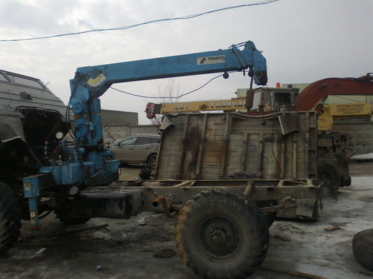

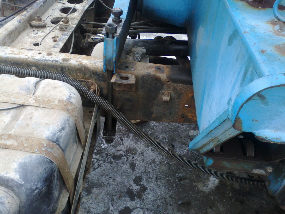

Трудности преодаленны и вот начался монтаж
газ66.34рус
газ66.34рус
Сообщения: 204
Зарегистрирован: 09 дек 2012, 13:55
Откуда: Волгоград
Re: Установка манипулятора TADANO Z290 на ГАЗ-66
Сообщение газ66.34рус »

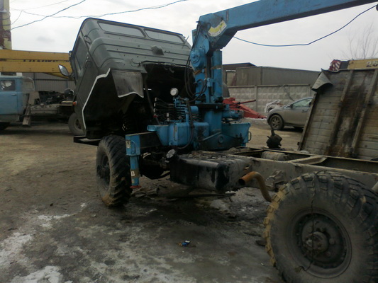

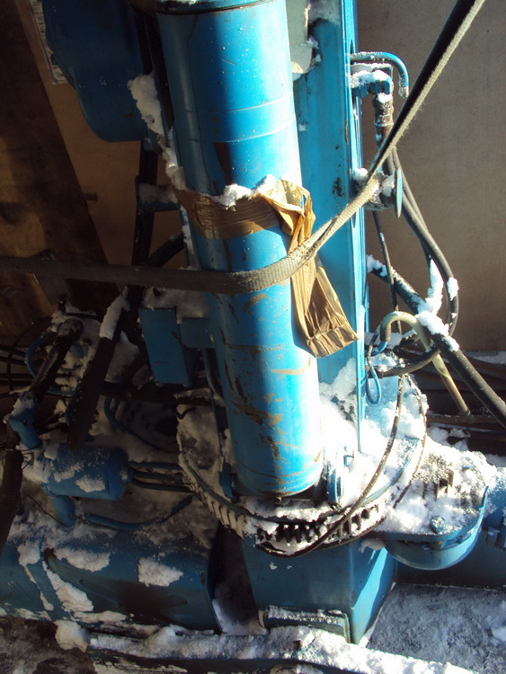

примерка

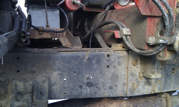

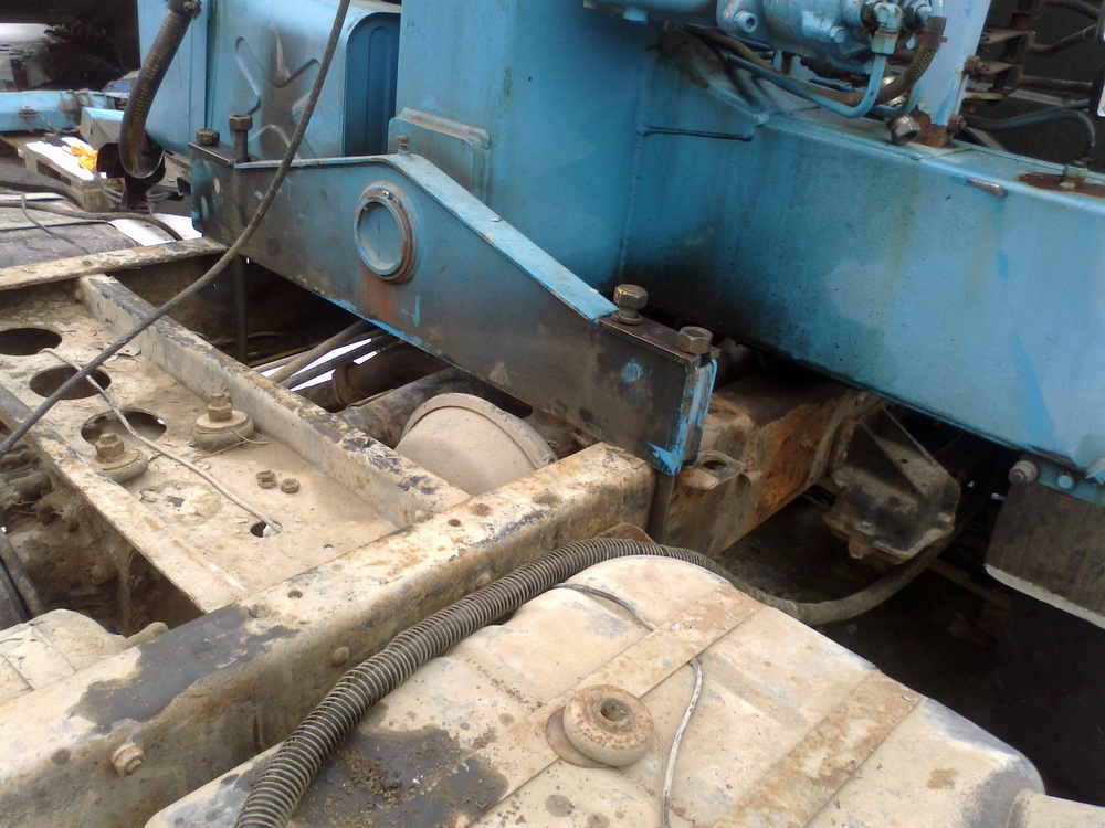

Когда мне устанавливали манипулятор, на раму была приварена стальная полоса в месте где манипулятор стоит. На фотке может будет видно, завтра могу сфотографировать если надо.

У меня стоят кронштейны, с вашей грузоподъёмностью посолидней крепления надо сделать, посоветуйтесь с Добрым Феем.

В принципе я понял о чем идет в раму мне тоже изготовили и установили под установку траверсу внутри рамы, чтобы не скручивало раму при нагрузке в понедельник если поеду в мастерскую то сфоткую

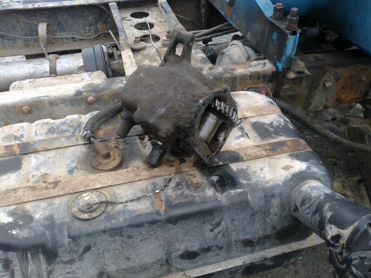

У меня тут другой вопрос возник мне срочно нужен КОМ под НШ так как у меня стоит КОМ под лебедку поиск по магазинам ничего не дал мне рассказали что существует разные виды КОМов под НШ под водовозку под мусоровоз под бензовоз и под самосвал засада в другом что мне нужен КОМ под НШ на самосвал , но не одного из вышеперечисленных КОМов нет в наличие ни в одном магазине Волгограда я списался с Vitosом у него вроде как есть в понедельник обещал отправить вроде как даже в сборе с НШ новый :D

Траверса конечно ещё лучше и полосу я думаю тоже не помешает, чтоб кран опирался не на раму, а на полосу.
Самосвальные КОМы идут вместе с насосом, если правильно думаю. С этим КОМом дефицита быть не должно.

Насос на КОМ ставится отдельно. Вот такой под 4х-ступенчатую кпп (газ 53\3307).

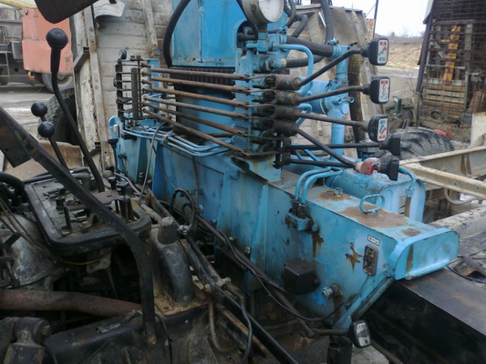

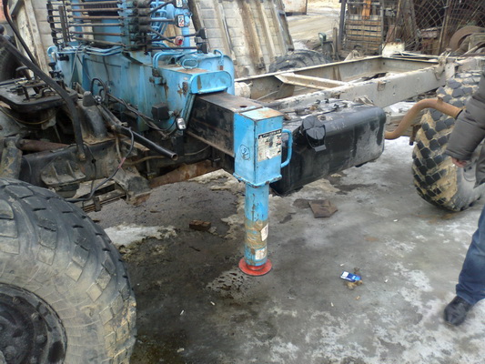

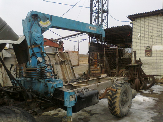

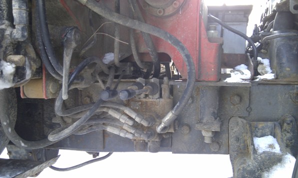

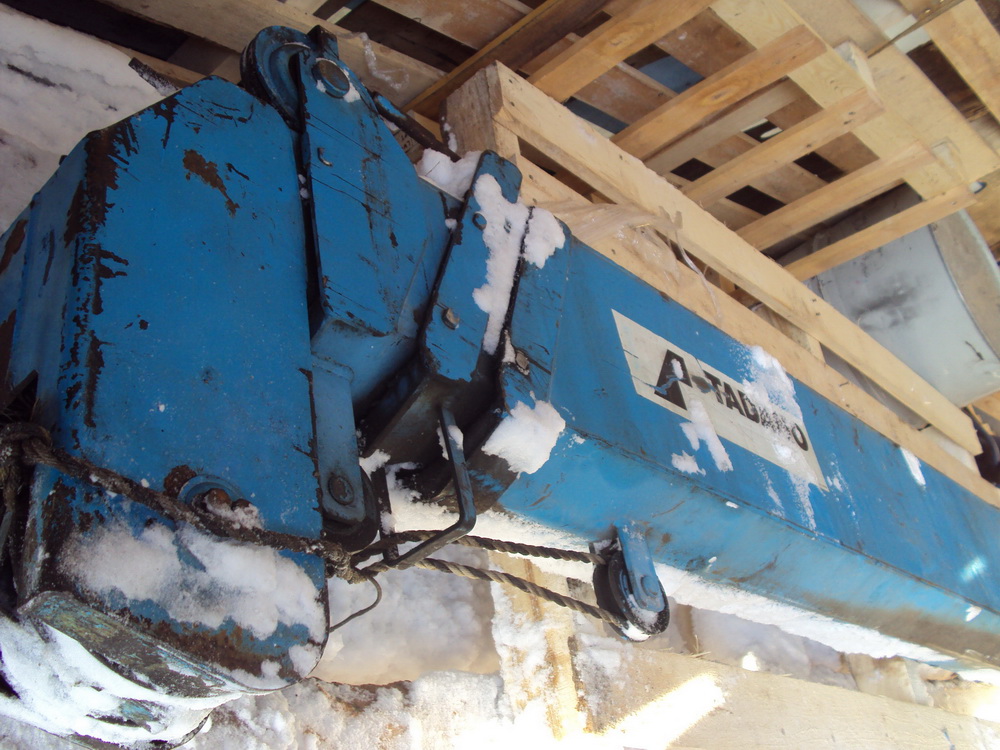

Установку практически собрали обвязали всю гидравлику ждем КОМ и НШ фотоотчет прилагаю

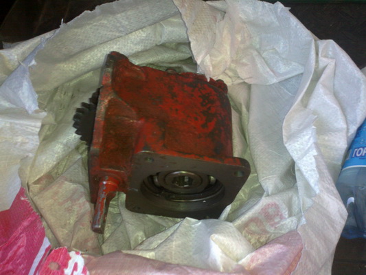

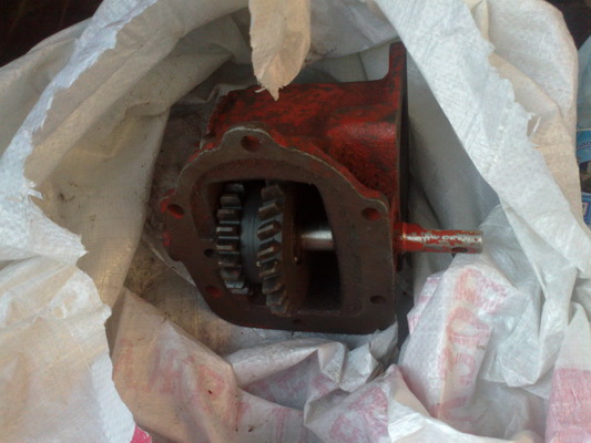

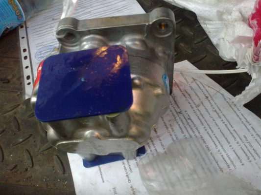

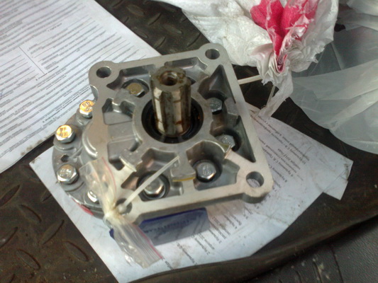

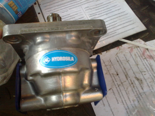

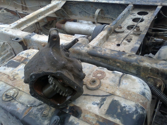

Наконец пришел КОМ и НШ надеюсь сегодня к вечеру запущу установку в тестовом режиме

Доброго здоровья уважаемый. Всё отлично, но вид установки смонтированной прямо на раму, вызывает некоторую тревогу)) . Просится туда.. чуть ли не полурама?? (хоть мало-мальское усиление рамы) Что Вы думаете, может есть чей то опыт? Поделитесь соображениями. Спасибо.
камазюник
Сообщения: 117
Зарегистрирован: 16 окт 2011, 18:05
Модель: КАМАЗ
Откуда: КБР г.Нальчик
Сообщение камазюник »
хоть бы по листу ресорному сверху,снизу кинул бы :(
