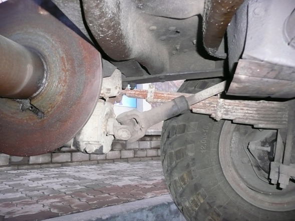

Всем доброго дня. Предлагают мне вот такую лебедку... Посмотрите на фото. Не знаю что за механизм такой. Подскажите, стоит брать или ну ее нафиг.
Спасибо.

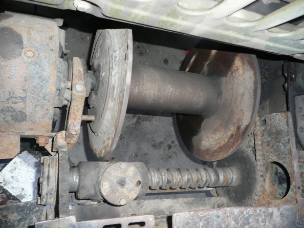

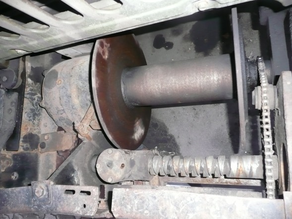

еще фото..
Спасибо.
StasR
Сообщения: 1454
Re: Предлагают лебедку (подскажите)!!!
Сообщение StasR »
сосед снизу писал(а):Не знаю что за механизм такой. Подскажите, стоит брать или ну ее нафиг.
Механизм предназначен для укладки витков троса . Вал на котором он закреплен механизм (обзову его "сканер") вращается в одном направлении, в сканере стоит механический концевой переключатель меняющий направление вращения. Судя по конструкции лебедка рассчитан на определенную толщину троса, скорее всего тонкий порядка до 10мм. Имхо, если толщина будет разнится на 20-25% от этой конструкции толку мало.

StasR
Сообщения: 1454
Сообщение StasR »
сосед снизу писал(а):так ей можно пользоваться как лебедкой? я так понимаю, наматывай трос и вперед! - поправьте если не так?
спасибо.
Если самому себя тянуть то сомнительно, троссоукладчик не подойдет, Редуктор похож на штатный. Пузатерок вытаскивать без проблем ИМХО. :D

Штурман
Откуда: Подмосковье,Бронницы
Сообщение Штурман »
Это штатная, просто с тросоукладчиком. выкидываешь его, лебедку ставишь выше и все отлично работает... Не морочь людям голову... :D

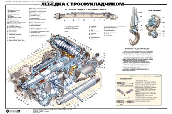

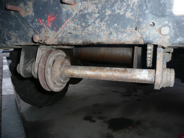

Простой Русский
Сообщения: 78
Зарегистрирован: 22 авг 2009, 22:01
Откуда: Краснодар
Сообщение Простой Русский »
Не согласен. Лебёдка не слабая. Наличие тросоукладчика не является признаком слабости лебёдки. Тросоукладчик стоит на Ураловской лебёдке - кто-то считает её слабой? Вообще тросоукладчик на мой личный взгляд вещь полезная - трос укладывается виток к витку, не перехлёстывается, не передавливается и не зажимается. Попробую вставить фото плаката с какого-то Ураловского сайта, где-то было здесь ссылка на него в Ураловском разделе. Вот только этот твой тросоукладчик какой-то странный - не пойму с чего? Что за ролик на нижней трубе? Вот на рисунке Ураловской видно как будет выходить трос. И выглядит как-то по самодельному, может просто на фото я не разглядел чего? (чего-то требует на форуме вставлять фото только 600 на 600 - это только такие можно?)
