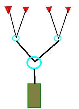

думал над этим
имхо лучше взять якорей не один а 4 шт
надо несколько якорей чтоб каждый из них был не монстровым,
масса у них будет расти пропорционально кубу линейных размеров а площад пропорционально квадрату.
то есть маленькие якоря той же суммарной площади будут легче чем один большой.
и проще работать с четырьмя маленькими по 10-20 кг
чем с одним весом в центнер .
соединять их веревкой в древовидную структуру- так чтобы трос сам расперделил на них усилия поровну
красным обозначены якоря
голубым - шаклы или блоки чтобы в них трос свободно проходил расперделяя нагрузку на две равные части

MrBullyDouzer писал(а):. Если для 66 не пойдет, оставлю для паджеры. Кто может помочь с изготовлением?
в случае с четырьмя якорями задача сводится к изготовлению четырех якорей для джипов проверенной конструкции.
соответственно кроме себя еще троих желающих джиповодов найти - опробовать систему - а потом заказать себе еще три якоря.
оптом дешевле
а там может и я в заказе поучаствую - пока для себя не решил .
