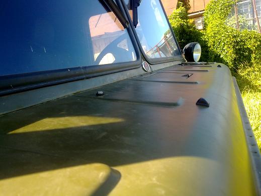

все! сделали! ура!
форсунки от ВАЗа - "дождь", бочек от классики нового образца, с возможностью установить два моторчика (у меня стоит один)
Т.к форсунки не регулируются пришлось установить их на новые места: подальше от лобового стекла, для чего пришлось сверлить новые отверстия. На штатных местах струйки "бьют" прямо в нижний уплотнитель, после переноса - в верхний сектор зоны движения дворников. :)
в старые отверстия вставлены болты с резиновыми шайбами, гайки внутри кабины ;)
