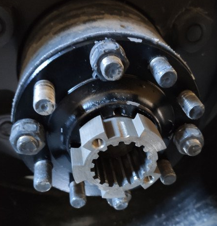

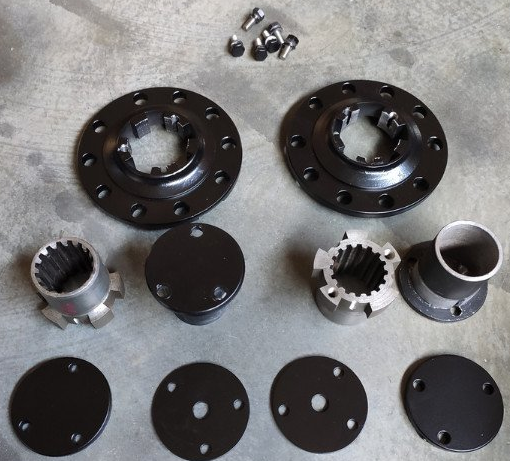

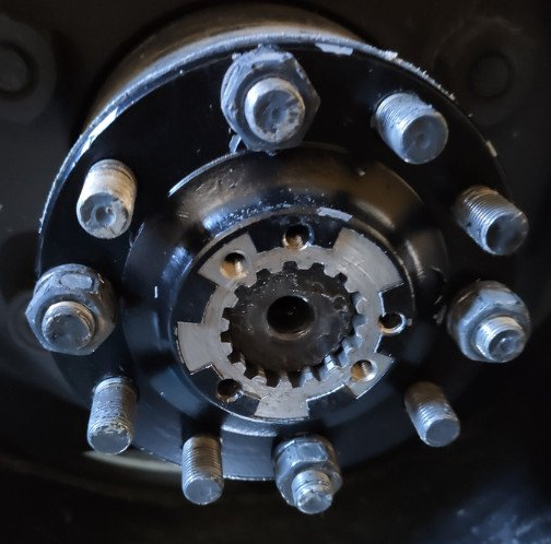

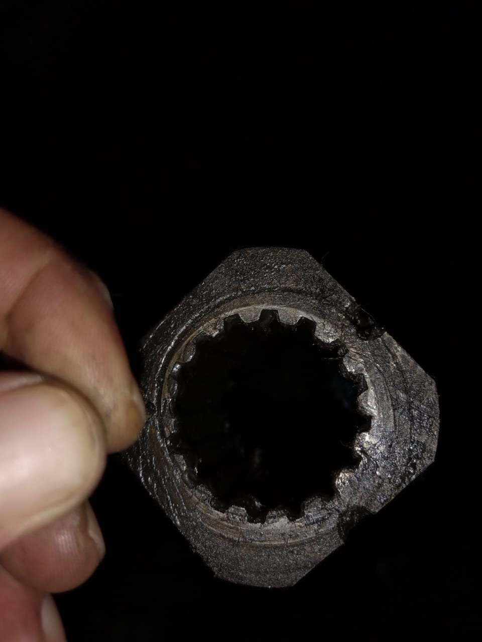

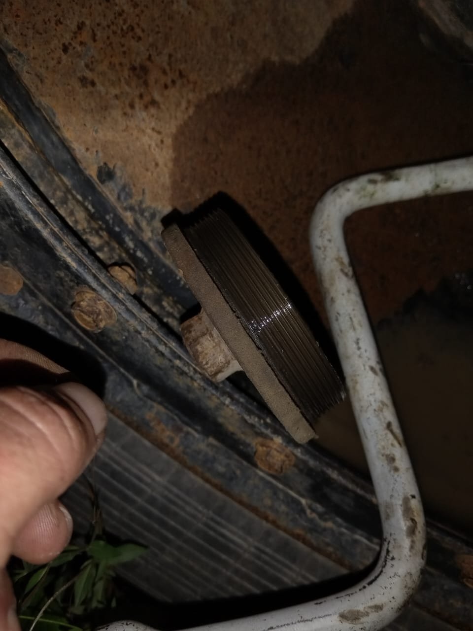

Всем доброго времени суток.
Вот замутили ХАБЫ на 66.
Ждём вашей оценки.

очень интересно а поподробней как вкл. выкл и т.д.???

Вкл и Выкл как на УАЗе шестигранником.

Ребят, ну поподробней давайте, а то я уже тут задумывался о фальшступицах, тк хабов не видал на 66 в помине. Что да как?
Подкачка осталась или как?

вот в разборе

А как делали? Точили по чертежам или подобрать что удалось?
Все пытаюсь понять за счет чего происходит зацепление при повороте ручки или тут шестигранника? вроде спиральных направляющих и пружин не видно. Как там оно устроено?

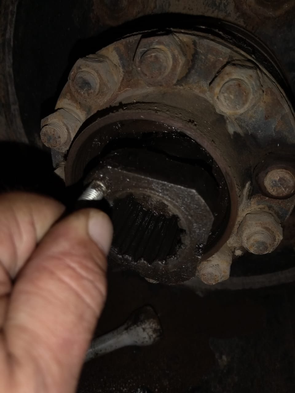

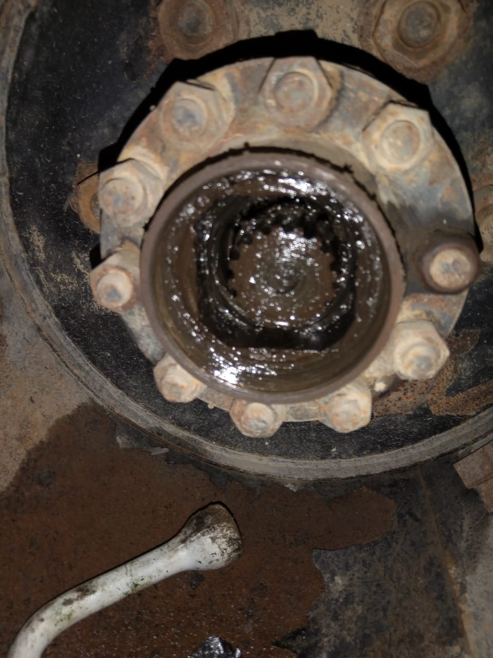

А как сделана полуось? Если можно фото полуоси и как в неё входит хаб.

А можно подробный четеж и описание механизма,зарание спасибо

Хабы это может и хорошо, но этот вариант имеет несколько минусов, на мой взгляд. Отверстие под ключ ничем не защищено, сам корпус муфты очень сильно выступает наружу и будет цепляться за все, что придется (Бревна. камни и т.д) Ресурс самодельного корпуса не известен. какая сталь, как калили и т.д. Если в грязи он крякнет, где искать запчасти? Или просто вернутся к старой схеме?
