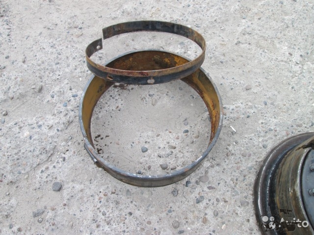

Диски(колеса) МАЗовские (бездисковые) чтобы не вырезать внутреннюю часть, в них вварены сердцевины от дисков ГАЗ-53(ПАЗ),т.к. наши на 18 у меня не подошли,можно наверняка и как-то по другому.Резину одел сам без помощи,у Гостя она одета на диски от ЗИЛ-131,вот и все.Вылет дисков надо сразу прикинуть,чтобы не цепляли колеса за рессоры и продольную рулевую тягу.

Кстати а на эти диски влезет резина от лаптёжника,Урала?Сначала загорелся и даже колёса у вояк купил от Краза(проверено,после некоторых переделок подходят),но потом с народом пообщался,мощи в болоте не хватит.Дизель нужен.Так вот хочу кинуть Ураловские.Двигатель должен потянуть.

Вроде посадочный размер резины Урал и Краз разный,если так то и диски надо от Краза и вваривать от 66 внутреннюю часть,только вылет побольше чтобы не цепляли при поворотах за рессоры и рулевую тягу,их ставили на 66 в Туве.Кразовские хороши по болотам а Ураловские по глубокой колее.
Насколько я понимаю использовался диск (бездисковый) 8,5-3101012-55 для МАЗа. У него посадочная ширина 8,5" - 215,9мм, а у родношо УРАЛовского диска 254Г-508 -10"(254мм). Отсюда вопросы:
1. Легко ли встала резина?
2. Не слетает ли?
3. До какой степени снижал давление и как при этом держится да и сминается ли вообще?
4. Где брал ОИ-25 8-слойную? Я кроме 10-слойной не встречал, в тч на барнаульском.
5.Где сваривал диски и на каком оборудовании?
Заранее благодарен за ответы.
