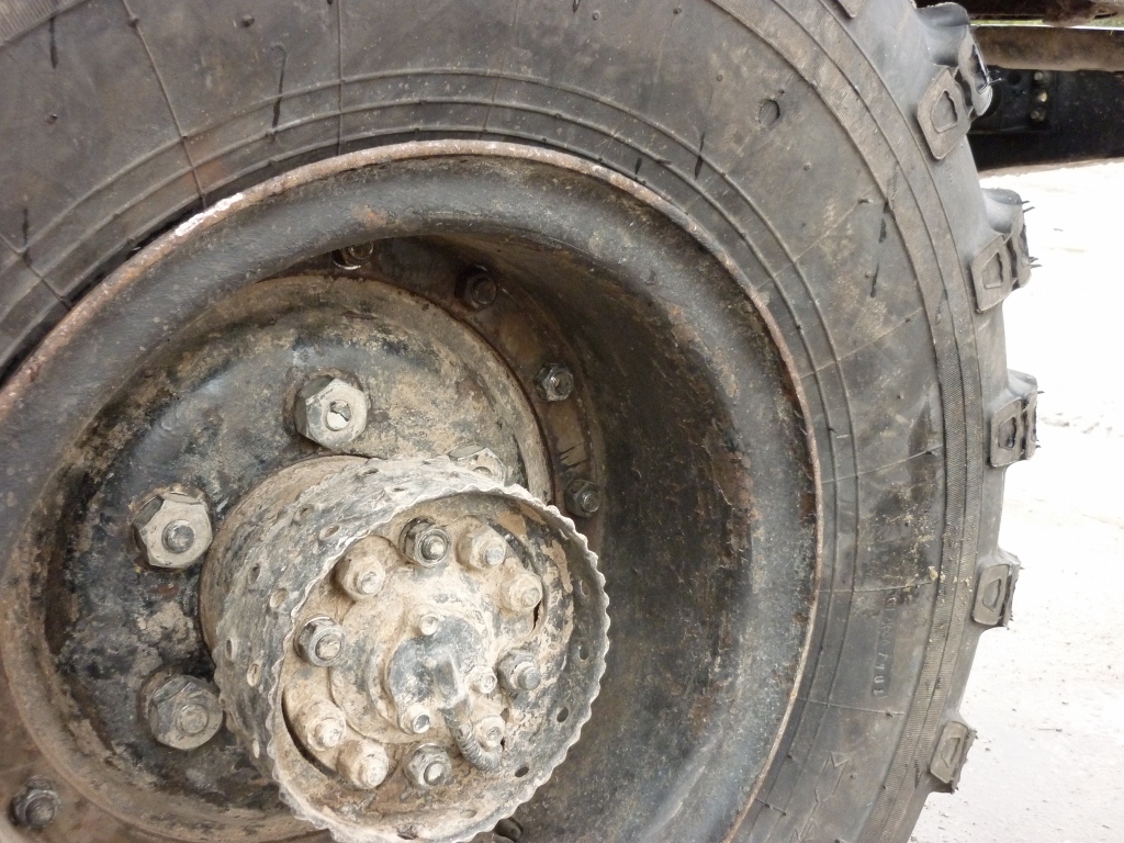

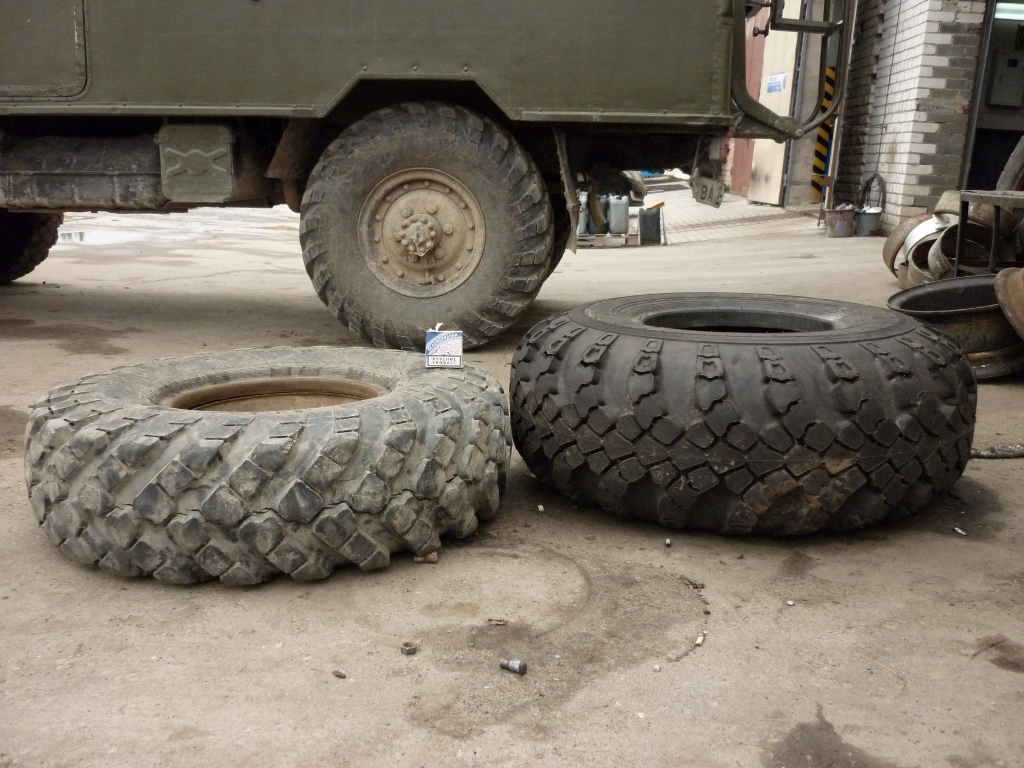

На штатный болтовой диск вместо узкого кольца ставлю широкое снятое со второго диска. Получается из двух стандартных дисков по 200мм 1 шириной 300мм. Завтра выложу фотки, что получилось. Время покажет правильность решения. Недоверчивым напоминаю- УАЗ на 35 симексах катается и ничего, газить надо просто осторожно. Ну на шишке запас прочности побольше, да и обороты поменьше.

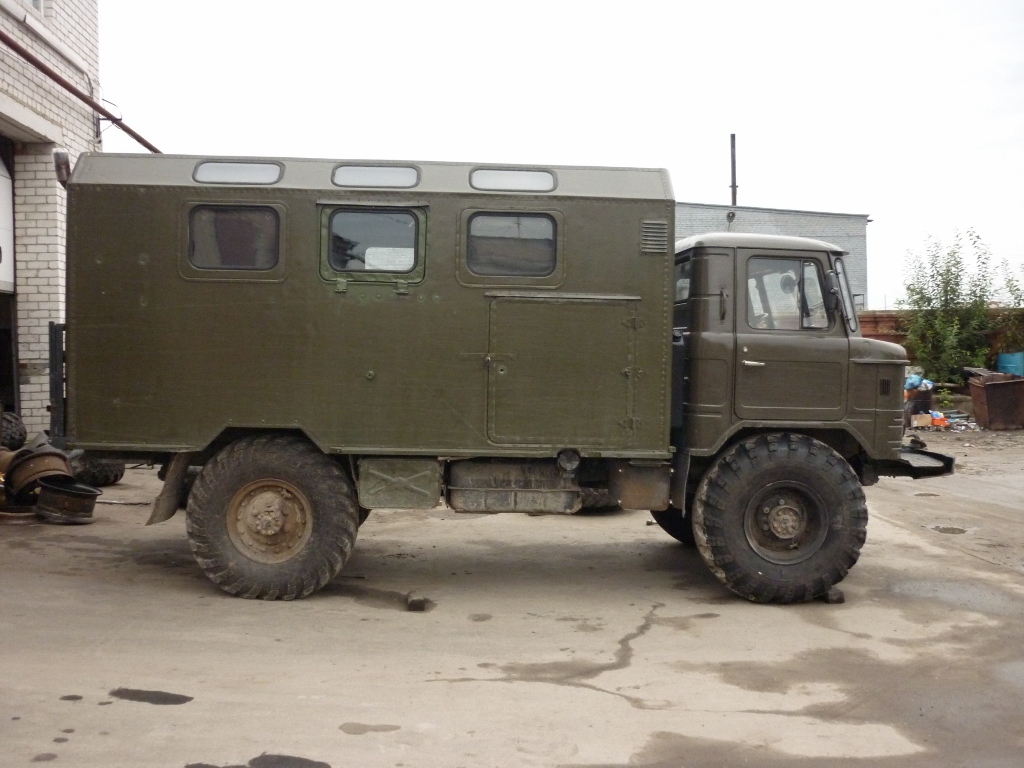

Re: Пробую на прочность. Ки-126 на штатный диск 66
Во, мне б такие на самосвала! ))
А они чуть больше обычных в диаметре? На снимке так кажется.

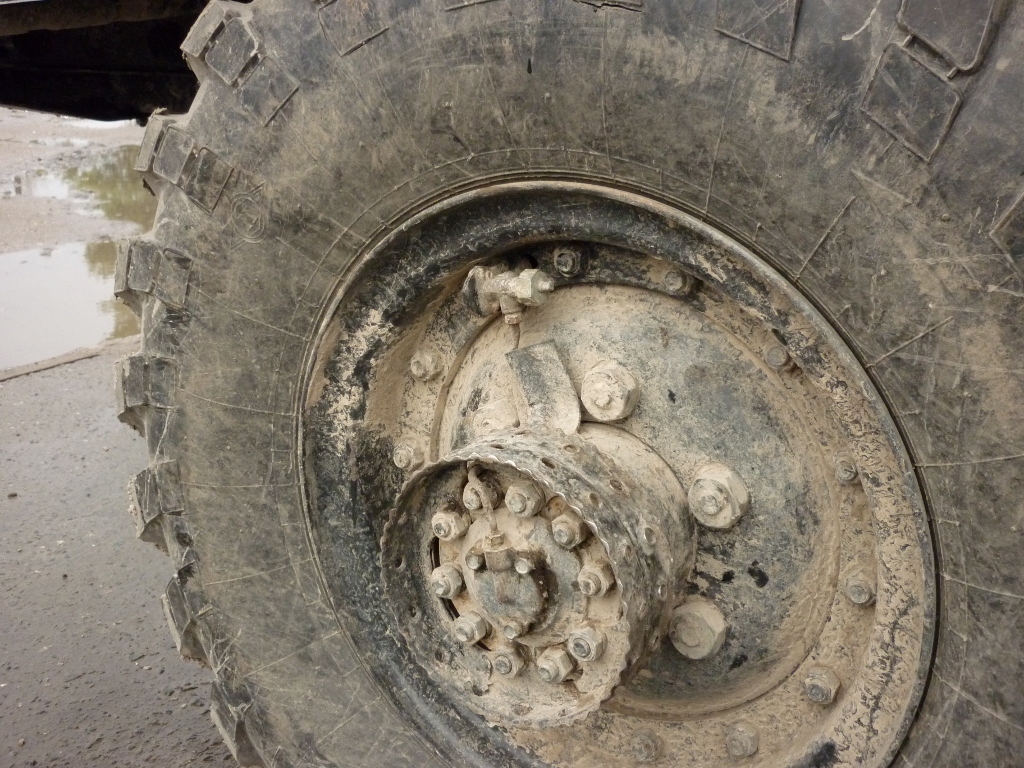

При выборе сравнивал технические характеристики резины к-70 диаметр наружный 1050\1070 мм и ширину 320мм при весе 50кг против КИ-126 1130-1150мм и ширину 400мм с весом 75кг.(данные примерные отрывочно взяты из различной технической литературы) по факту мерял только КИ-126 1160мм и ширина 420мм по внешнему. Ширина внутреннего 18" обода 340мм из-за "превосходной гибкости" натянуть на старый диск нереально. Пришлось "конструировать" новый диск. Занимает превращение кувалдой двух дисков в один минут 15-20. Никакая доработка не требуется. Правда проложил резиновую прокладочку между камерой и диском вокруг ниппеля камеры дабы грязь в получившуюся прорезь примерно 15х60мм не забивалась и камеру не терла. Кран подкачки ниппель держит, болтаться не позволяет. Запаску зато возить не надо. Разница на пустой и 3.0 атм камере миллиметров 70 клиренса.
Ждем-с погоду.

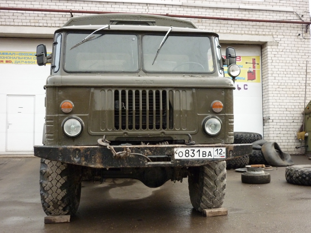

Осуществил небольшой пробег по асфальту и грунтовке.
Основные изменения:
1. Автомобиль лучше проглатывает неровности дорог и выбоины.
2. Улучшилась управляемость (чуткость рулевого управления).
3. Начал врать спидометр показания прибора 50 км/ч. по навигатору 58 км/ч. Раньше отклонения были не более 1-2 км/ч.
4. Выбег автомобиля на грунтовке заметно улучшился. Видимо не дает зарываться широкая средняя дорожка. На трассе по выбегу особых изменений нет.
5. Не покидает ощущение, что автомобиль стал выше намного, хотя рулетка утверждает 55мм.
Общие ощущения пока положительные. Свои выводы намеренно пока не озвучиваю.
В ближайшие дни планирую проверить условиях бездорожья. Сравнить изменения по проходимости и расходу топлива.
