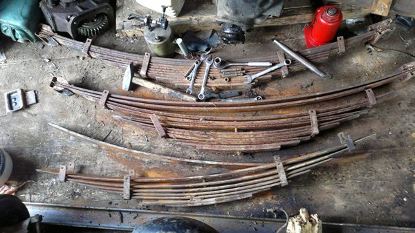

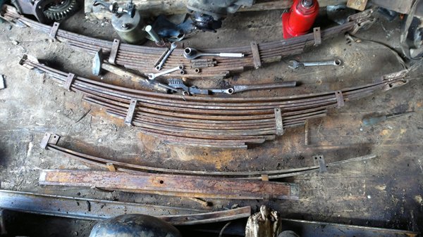

У меня сейчас стоит сзади абсолютно прямая 9ти листовая пачка :mrgreen:
С другого 66ого (донор) снял все рессоры. Они загнуты как положено. Донор 6 лет стоял без двигателя и кузова.

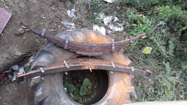

Из четырех пачек я сделал две. (чуть чуть лишнего осталось :D )
Получилось 14 листов. (подрессорников нет)
От передних рессор взял подкоренной лист, срезал с него чашки и подложил. так же подложил по одному листу на убывание. В сумме получилось 14.
Как поставлю рессоры на зад, померю шлицевую кардана, посмотрю на нюансы, подумаю и может быть еще немного "оторву" мосты от рессор путем установления подкладок.(если мало будет)
Задние рессоры уже собрал. Получилась высота пачки почти 16см. Родные 9ти листовые по высоте ровно 9см :?
то есть уже выиграл 7см + рессоры будут прогибаться меньше.

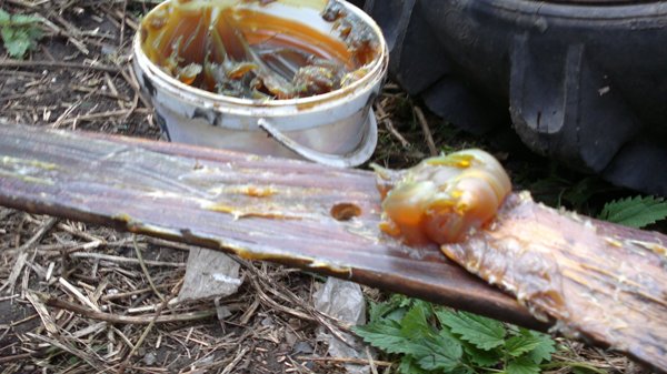

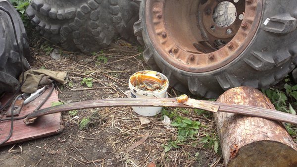

За неимением графитной смазки (прозвонил магазины своем районе города, нет нигде, а далеко не поеду, лучше потом еще раз рессоры переберу :lol: ) мажу тем что есть. Думаю не критично.

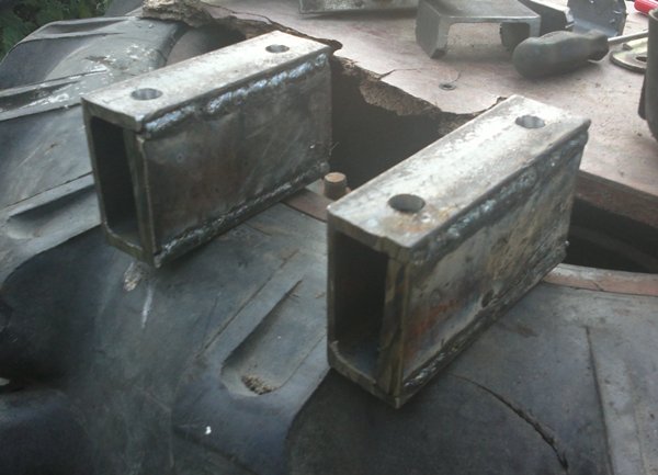

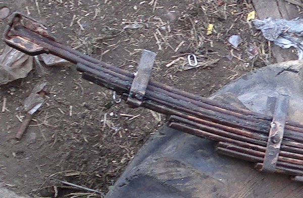

И вот он, две новые "тумбы" готовы :D и всего то, два дня делов. Тяжелые блин получились, один наверное на место не поставлю. Килограмм 50-60 наверное.
Стремянки буду использовать от ГАЗ 53, они самые длинные из газоновских. Их длина 42 см. Подсчитал, тика в тику встанут

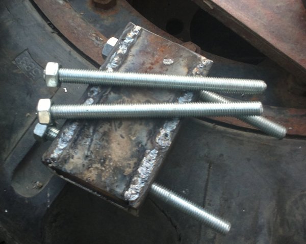

Надварил не знаю как их называть (пусть будут хомуты) которые держат чтобы пачка не разъехалась. Осталось их засверлить и подрезать лишнее.

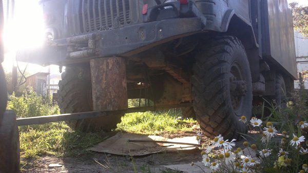

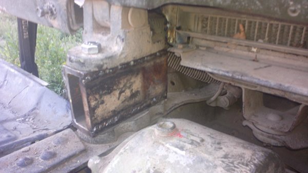

Решил отвлечься от рессор...
Начал "кабинет" приподнимать (послушал мудрых людей :D ). Взял швеллер 80ку.
Сегодня успел только заднюю поперечину лифтануть.
Глаза боятся - руки делают!

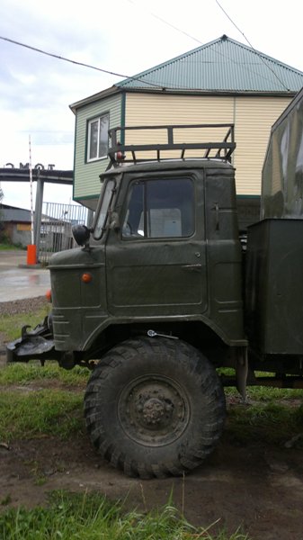

Как то, мало заметны эти 8 см.
Сообщения: 7107
Re: Лифт ШИШИГи + переборка рессор.
мысль ! Я бы швеллера вдоль рамы ставил . Если вдруг будет удар в раму , эти свернуть может .
AlexiS
Сообщения: 1008
Откуда: Сибирь/Томск/Белый Яр
Сообщение AlexiS »
Думал про это :wink: Опять же, установленный таким образом швеллер, служит травмобезопасным устройством и может поглотить часть энергии при .... (тфу тфу тфу...)
Но это, по большей части бред))
Вдоль рамы будет стоять швеллер на двух передних точках. думаю этого достаточно. А сзади, просто так удобнее всего ставить швеллер. Я их, как только не мерил.
Сообщения: 7107
перемычку ввари между ними ... Это то несложно .
AlexiS
Сообщения: 1008
Сообщение AlexiS »
Да, наверное сварю их на месте. Чета совсем хлипко выглядит. К тому же металл на стенке визуально всего около 4мм.
Так то, ничего наверное не будет, а вот рама может поломать или загнуть эти крепления! Нынче шишигу когда на бок под 45 градусов завесил, нужно было залезть под кабину и включить компрессор. Так вот закрыть я ее уже не смог, потому что, поперечину скрутило. Даже невооруженным глазом заметно было.

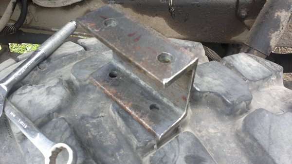

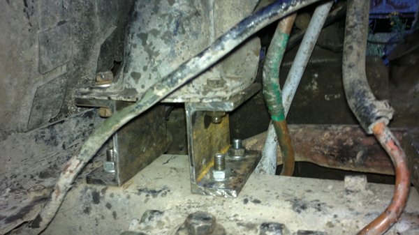

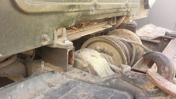

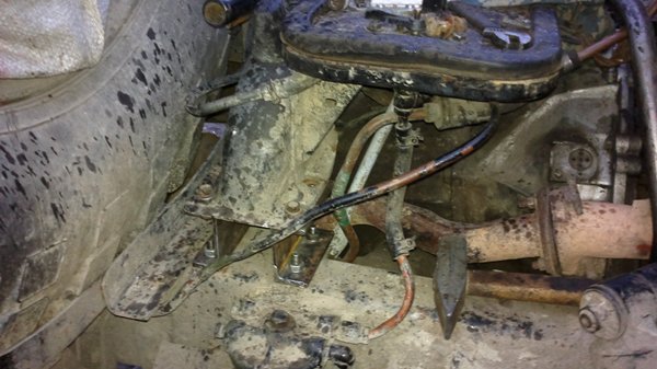

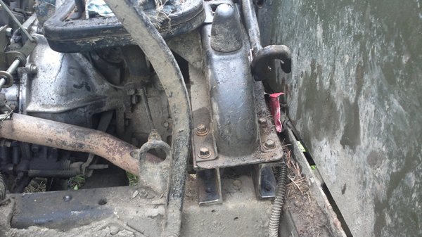

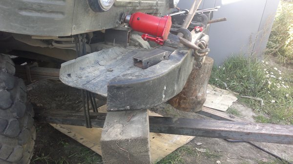

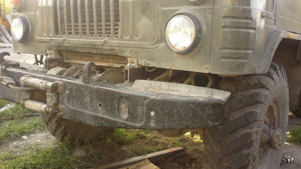

Изготовил передние опоры, замучался их на место ставить т.к. пружины подъема кабины, так и хотели подбросить ее в небо. Делал один, никого не звал на помощь, поэтому полностью три вечера ушло.
Сначала пробовал кабину маленькой ручной лебедкой держать, но это была плохая затея :lol: чуть без пальцев не остался. Потом все же решил держать ее через рычаг на ремнях. Очень удобно!
Использовал швеллер на 80 и обрезки задних рессор.
Вот фотки

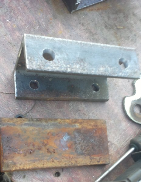

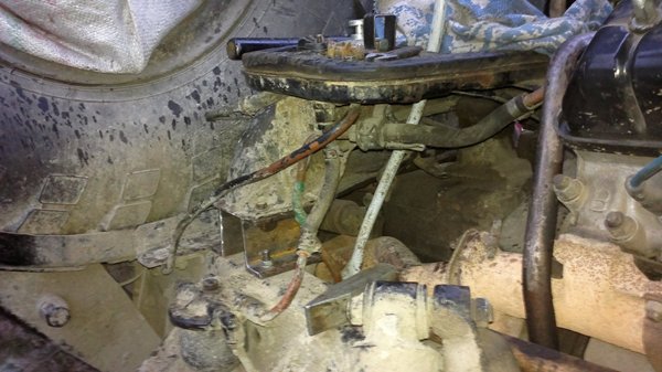

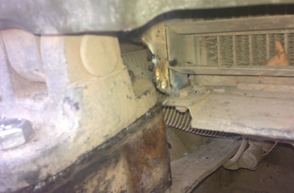

Правая подставка упиралась в рамку жалюзи. Пришлось сваркой "сдуть" лишнее. Изготовил болты из шпильки на 12

Кстати, кабинет так и хотел вперед прыгнуть. Назад руками поставить не смог, ломом не подлезть, пришлось применить домкрат.
