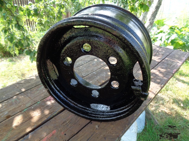

У тебя диск старого или нового образца ? (на болтах или с запорным кольцом?)

диск с запорным кольцом ,в оч хорошем состоянии ,не ржавый,но колесо подозрительно жесткое :(

У тебя его нет, а так это железное распорное кольцо вставляющееся внутрь покрышки. Нужно чтоб при стравливания давления покрышка не провернулась на диске.

Пожалуйста, подробнее о дисках на болтах?
Раздобыл несколько колес с такими дисками, но на некоторых резина изношеная, надо снимать ее и одевать другую.
Что там о флипперах?
Как определить есть он или нет?
И чего тогда нельзя делать с колесом?
Как откручивать(закручивать) гайки, есть ли определенный порядок, как на головке БЦ.
И какие диски лучше: на болтах или с кольцом?

alex63 писал(а):Как определить есть он или нет?
Только разобрав , притом обычно их нет , потому как при сборке вставлять их ленились и просто выкидывали
Да ничего особенного , просто не спускать сильно , Работает как обычный диск
Равномерно затягивать и всё . Лучше наверное старые диски ( на болтах )

Воткак раз спускать их можно безбоязненно. Флипер не даст резине разбортироваться. А вот наезжать на колесо для демонтажа бесполезно. Кроме того на дисках старого образца можно собрать БРДМ резину.
