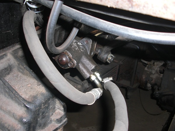

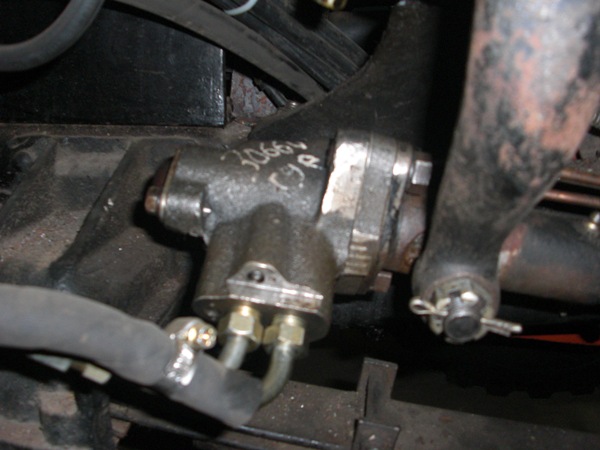

Инженер74
- Сообщения: 592
- Зарегистрирован: 08 сен 2009, 16:24
- Откуда: г.Тюмень
Re: управляющие клапана ГУР от садко и 66 взаимозаменяемы?
У меня стоит "Садковский" ставил специально, из-за увеличенных диаметров отверстий на золотниковом клапанном устройстве. Как будет работать пока не знаю, ещё не опробовал. Но встало всё без проблем.
Инженер74
- Сообщения: 592
- Откуда: г.Тюмень
Фотофакт.

- andrei
- Водитель
- Сообщения: 3034
- Откуда: г.Кушва Свердл.обл
- Благодарил (а): 30 раз
- Поблагодарили: 26 раз
Инженер74 писал(а):У меня стоит "Садковский" ставил специально, из-за увеличенных диаметров отверстий на золотниковом клапанном устройстве. Как будет работать пока не знаю, ещё не опробовал. Но встало всё без проблем.
Это хорошо, что всё встало, а я вот не поставил на Садко клапан от 66-го, но было это года три назад и сейчас всех тонкостей, почему не получилось не вспомню (да к тому-же делал это ночью, после работы, т.к. утром нужна была машина на ходу), но точно помню, что когда разобрал оба клапана и положил их рядом, то оказалось, что поршеньки у них чуть-чуть отличаются друг от друга (проточки как-то смещены), ну и диаметры отверстий внутри корпуса разные (ну про это уже написали выше, и это не большая проблема). А корпуса, так-то, снаружи очень похожи и должны вставать без проблем.
