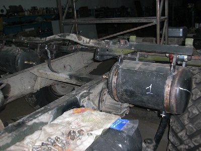

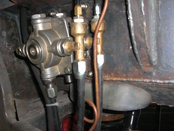

А-а-а, так бы сразу и сказал, что энергоаккумулятор. А что конкретно посмотреть хочеш? Могу зафотать, машина сейчас правдо раскидана, но тормоза на месте почти в полном составе.

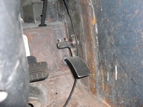

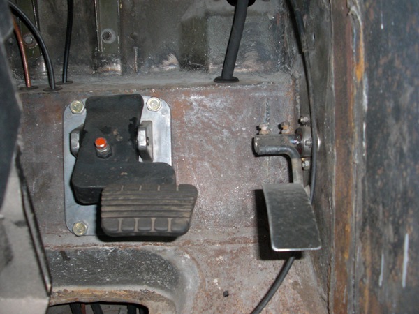

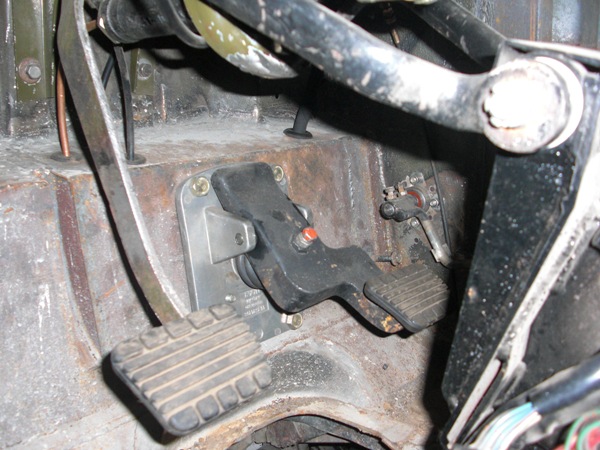

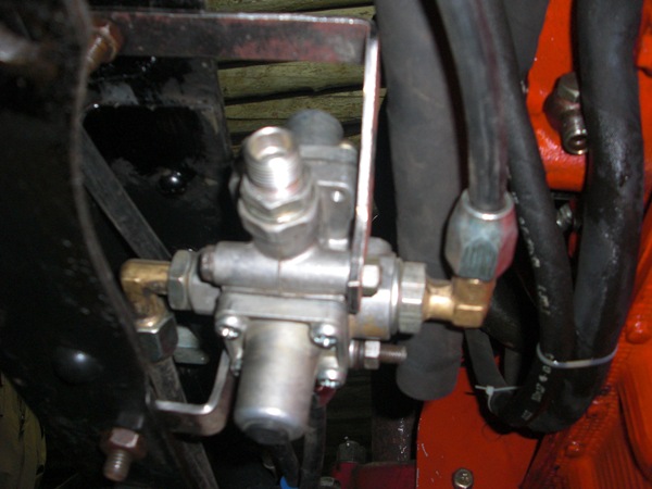

Боря, привет! Вот тебе фото, правда как говорил машина раскидана. Усовершенствуем.

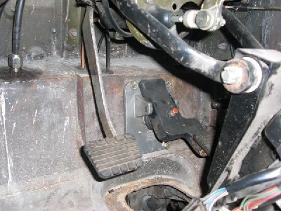

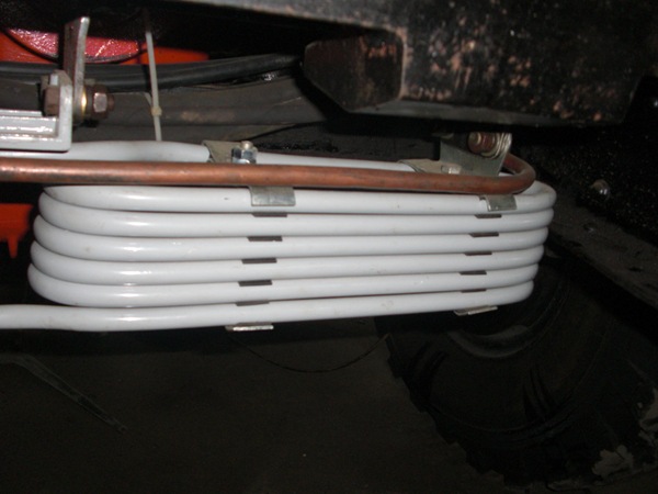

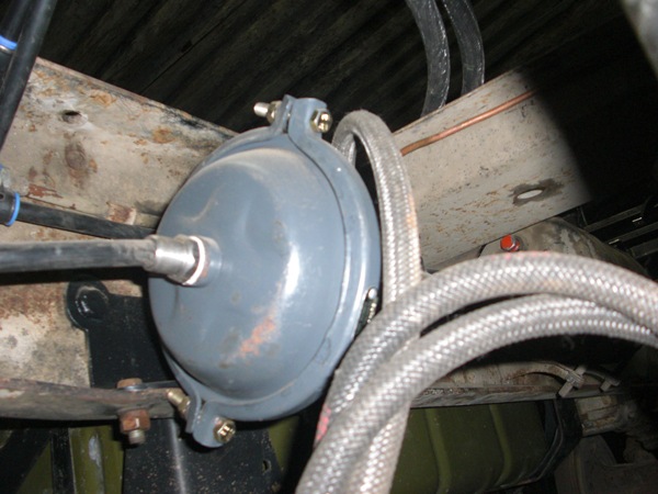

Вот ещё немного картинок.

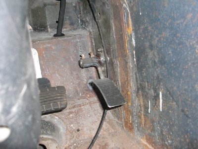

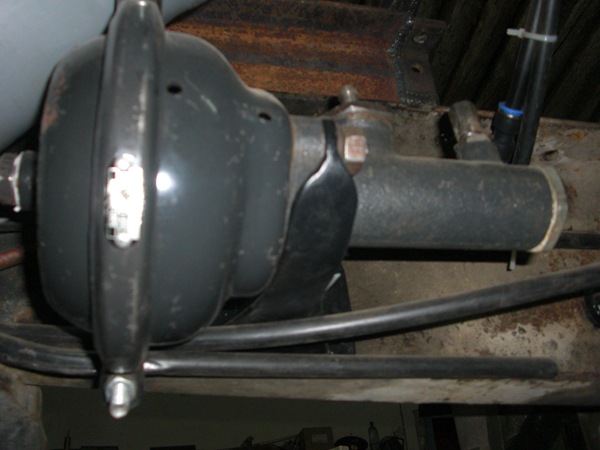

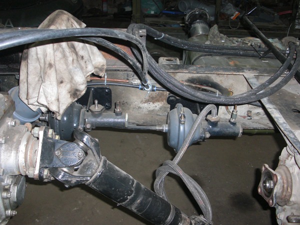

И ещё...

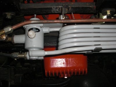

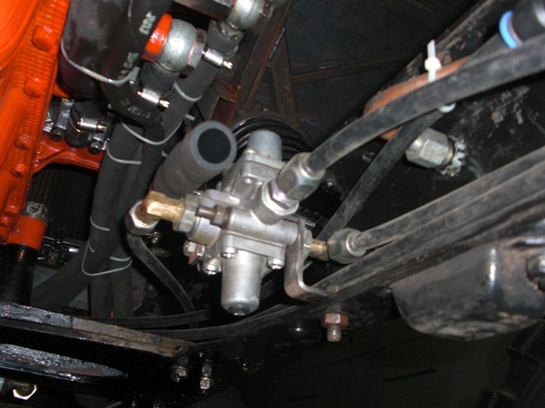

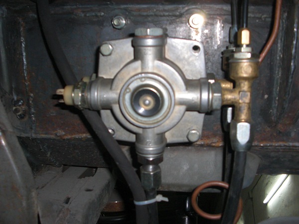

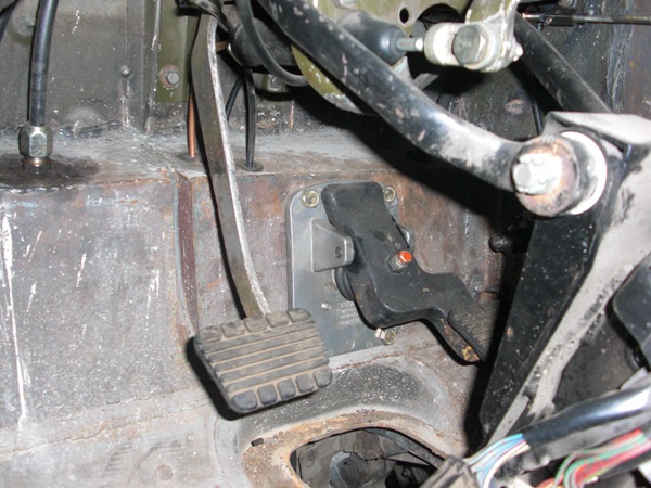

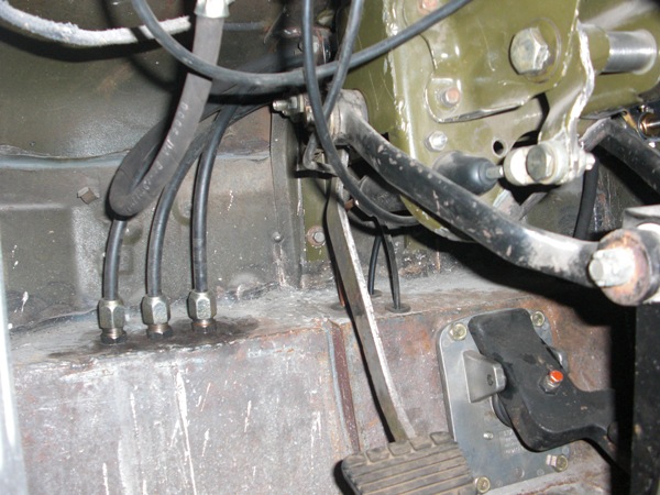

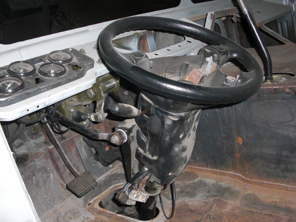

И последняя.

Спасибо!
Теперь я понимаю, как мне надо переделать педали газа и тормоза
Ещё нашел тему, где написано про тормоза 3310.
Но я всё-таки постараюсь сделать себе пневмосистему...

ps; Инженер74 за фото спасибо, а от чего у тебя влагоотделитель с разгрузочным, я от бычка все хотел ставить?
КамАЗовский, их несколько типов. Выбирай сам, какой тебе по душе. На Бычке пневмоаппаратура КамАЗовская
