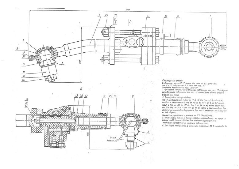

Re: Проблема с ГУР 33081

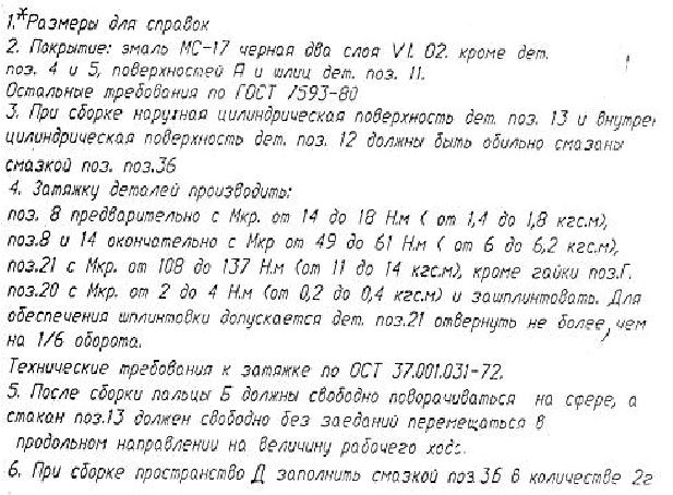

Чертежик вот нашел
ЭЭх... ещё бы указания на чертеже читались
мне вот тоже не понятно в какой точке золотник стоит после сборки... Ощущение что положение золотника надо регулировать, но как и куда - не понятно...
Вот отдельно указюльки
