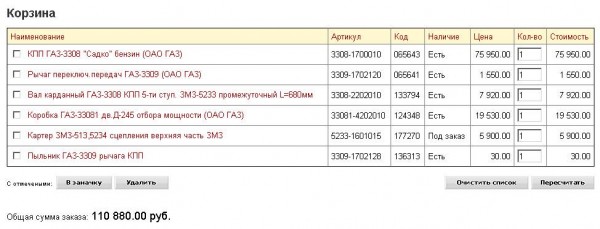

Практически закончил установку 5-ступенчатой КПП на ГАЗ-3308 "Садко" (бензин) 2004 г.в.. Хочу поделиться опытом.
Все началось с замены поршневой группы и коленвала на ПАЗовские. Об этом много писали на сайте, больших проблем нет. Дальше появилась идея заменить 4-ступенчатую КПП на более современную:
- КПП 5-ступенчатая для бензинового двигателя - 3308-1700010. Самую дешовую нашел в "Лорде", стоит страшные деньги - 55 тыс. руб. Оригинал. Сама коробка значительно массивней родной и крепится к картеру сцепления шестью шпильками. На это внимание сразу не обратил;
- рычаг переключения передач 3309-1702120. В "Лорде" стоит без малого 1 тыс. руб.;
- вал карданный промежуточный 3308-2202010. В "Лорде" стоит 6 тыс. руб. Оригинал. С карданным валом от ГАЗ-66 не взаимозаменяемы.
- КОМ для 5-ступенчатой КПП - 33081-4202010. Там же в "Лорде" стоит 14 тыс. руб. Оригинал. Идет в комплекте с рычагом управления и рукояткой. С КОМ от ГАЗ-66 не взаимозаменяемы.

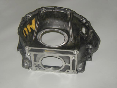

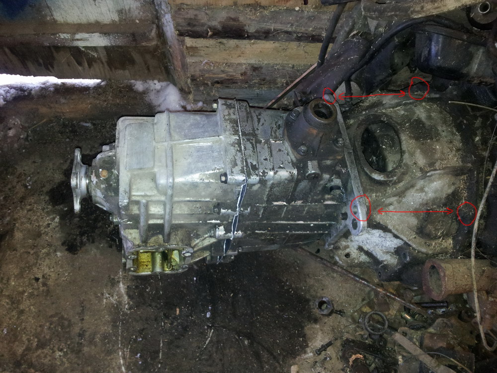

Когда начал стыковать двигатель с КПП, вот тут и начались проблемы. Родной картер имеет четыре шпильки, а новая КПП крепится шестью. В каталоге ГАЗ-3308 новый картер сцепления нарисован, но каталожный номер не указан. У продавцов в компьютерах та же ситуация и никто ничего не знает. Нашел в Интернете обозначение этого картера, но в Москве в продаже ни у кого нет, говорят пока в запчасти не поставляется. Выручили ребята из фирмы "НИТавто" (дилеры ЦТД "Русские автобусы), привезли под заказ с ПАЗа. На этом потерял почти две недели.
Универсальный картер сцепления - 5233-1601015. Предназначен для установки как 4-х, так и 5-ступенчатой КПП. Фото прилагаю.

Извиняюсь, забыл указать стоимость универсального картера сцепления - 3500 руб.
Стоимость кардана лебедки 1100мм - 5600 руб. ("Лорд"). Но его каталожный номер так мне никто сказать и не смог. Буду запрашивать завод.

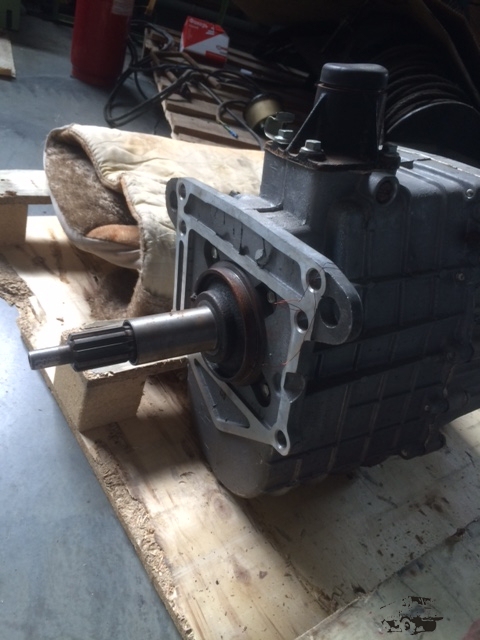

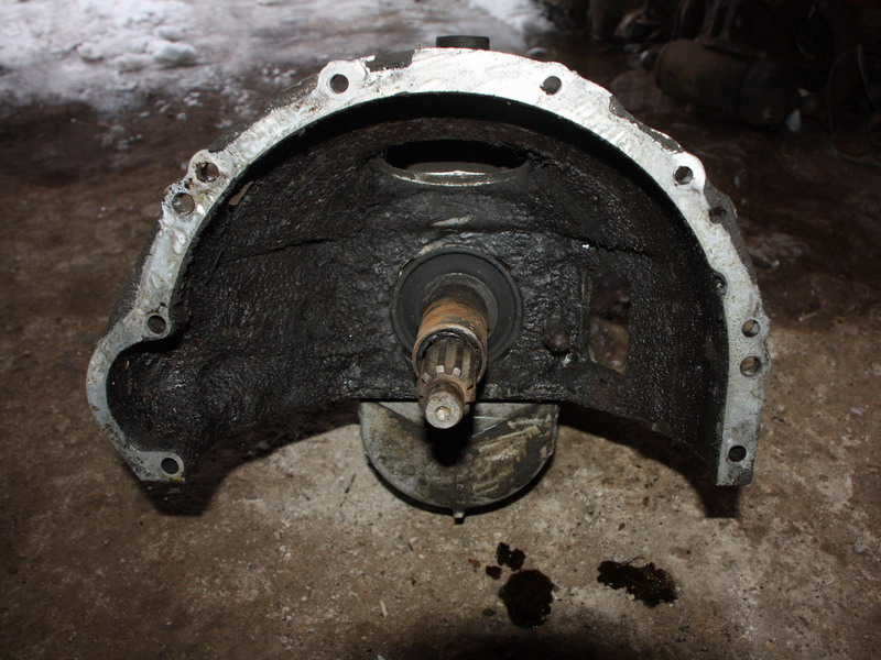

Кое-что осталось там:
http://www.gaz66.ru/forum3/viewtopic.ph ... 24#p188824

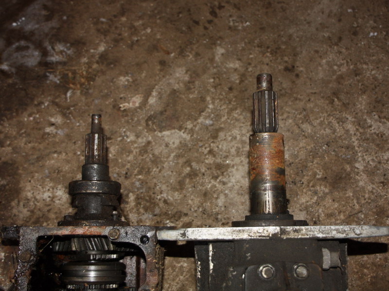

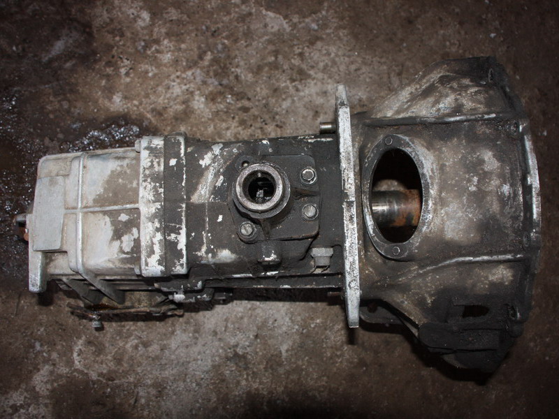

Сфотил.
Из хорошего: кожух сцепления сел прекрасно.
Из не очень хорошего: видна разница валов.
Цифровые обозначения нашел только эти. Может ещё где надо зачистить?
Вобщем, нужна точная информация о взаимозаменяемости первичных валов кпп дизельной и бензиновой. Готов ради этого купить новый первичный вал и перебрать коробку (при условии, что это реально).
Сфотил.

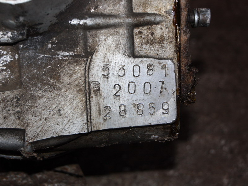

Нашел ещё обозначение:
- Славон
- Сообщения: 3335
- Откуда: Скобаристан
- Благодарил (а): 27 раз
- Поблагодарили: 267 раз
Re: Установка 5-ступенчатой КПП на ГАЗ-3308 "Садко"

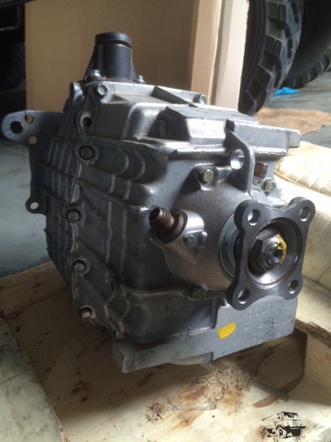

Надо завтра на своей посмотреть что начерчено, что на машине стоит.

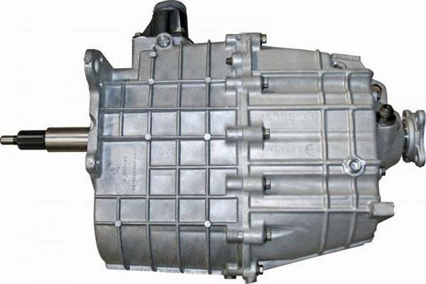

А вот с интернета фотографии. Что-то мне подсказывает, что валы-таки можно заменить.

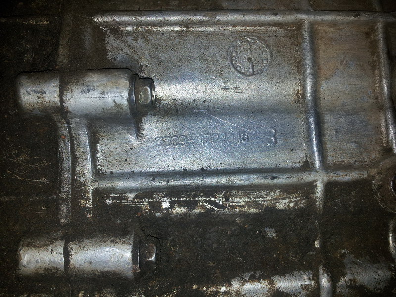

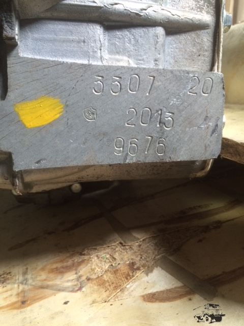

Славон писал(а):Нашел ещё обозначение:
Это каталожный номер картера коробки но ни как не серийный итд.
Вот на этом фото
http://www.gaz66.ru/forum3/download/fil ... &mode=view
Похоже что серийный или порядковый стоит.

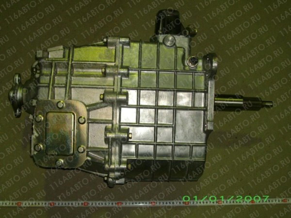

Похоже вот для бензина:
http://116abto.ru/images/cms/thumbs/484 ... _jpeg.jpeg
3307-1701022
Цена почти десятка. Кхм...
3307-1701022

Ну что, вал есть. Буду пробовать внедрять.

Разница между кпп для 4х4 и 4х2 аналогична 4х-ступенчатым кпп, а именно отсутствие привода спидометра. Для этого надо менять задний картер. А ручник на новых машинах и так уже другой, то бишь это сами рабочие барабаны заднего моста. Но так как у меня уже давно стоит раздатка, то всё это не проблема (то и то имеется на ней), а скорее даже благо - отцепил кардан и снимай коробку.
По поводу картера сцепления с шестью шпильками. Не вижу смысла менять его, вполне можно поставить на эти места стяжки от кпп до отверстий в приливе картера двигателя, убрав\заменив пару подходящих болтов в последнем (например как отмечено на фото, хотя по ходу дела будет виднее).
Так что в целом всё красиво, всё срослось. Пока сам не пощупаешь толку не будет, одни разговоры да рассуждения. По весне буду ставить на машину (ГАЗ 3307) и для себя данный вопрос закрываю. ))
