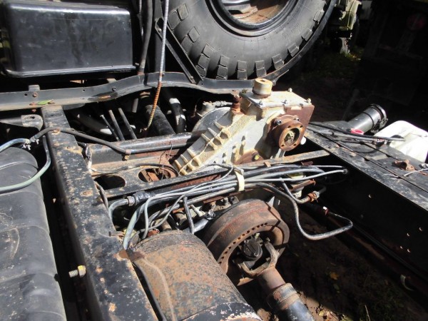

Господа специалисты. Подскажите что за чудо раздатка такая? Стои на 66. Спасибо.

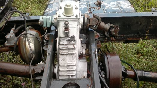

Еще фото профиль 8)

Вроде бурилка.

где-то она уже была в обсуждениях на форуме, алюминевая с приблудами, вроде как с аэродромного маслозаправщика, я б в любом случае на аэродромную технику смотрел.

Интересно на бурилку можно приспособить?

Это аэродромный маслозаправщик.
Раз масло качает то и на НШ пойдет по моему.
Только с виду он кажется хлипковат.
Для говнолазанья вряд ли годится.

Спасибо. Посмотрю материал корпуса.

Эта раздатка с авиацианной электрогидроустановки ЭГУ, допускает отбор мощности до 50л.с., изготавливалась на военном заводе где-то в Карабахе, есть такая лишняя

стал я счастливым обладателем такой раздатки :shock: .помощнее родной,это точно.поддон аллюминиевый снимается,(так как столько масла не надо,при нашей эксплуатации,а так с ним заливается наверное литров 15, :shock: )и заменяется ровной крышкой(кстати шестерня промежуточная,получается близко и приколхозить туда ком какой нибудь плёвое дело) передатка такая же как и на всех комах которые на раздатке,тоесть 1 к 1 с карданами которые к мостам,пользоваться так же как и на тех комах желательно только на нейтрали,шестерни которые внутри кома отличаются от шестерней кома которые прикручиваются,. короче тюнинг продолжается :) :) :) :) :) :) :)

Николай, поздравляю, а сколько весит раздатка? И шестерни там как в нашей родной, только корпус другой?
ЧОПОРОВ
Сообщения: 1340
Откуда: воронежская обл
Re: ЧУДО РАЗДАТКА
Сообщение ЧОПОРОВ »
Yuraz писал(а):Николай, поздравляю, а сколько весит раздатка? И шестерни там как в нашей родной, только корпус другой?
да,все шестерни 1 в 1,только приводящие вал кома другие чем в комах которые прикручиваются.по ходу я теперь успокоюсь. :lol: на одном конце где счётчик оборотов будет стоять нш-50.а кардан на лебёдку.

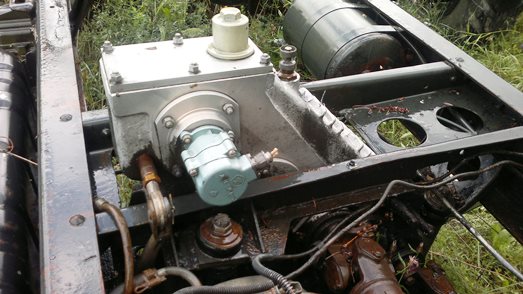

Здравствуйте, я специально зарегился чтоб спросить по раздатке. скажите удалось ли на эту раздатку поставить с одной стороны НШ а с другой, там где счетчик сделать флянец чтоб прикрутить кардан для лебедки, с отдельным включением? я чего спрашиваю, есть у меня 66ой с пробегом 3 т.км, разукомплектованный, есть Ивека пятитонник , и кузов самосвальный от газ 53 , я хочу собрать с трех одну машину, полноприводный дизельный самосвал чтоб получился, раздатку мосты и рессоры 66го, мотор коробка и все остальное Ивека, и кузов 53го, хочу лебедку и НШ, раздатка такая же ,это аэродромный маслозаправщик. Как сделать чтоб и НШ и выход под кардан был, если с этой РК не получится может какую другую РК купить, от бтр и еще чего нибудь. Тут я так понимаю если и получится то только под заднюю лебедку, а НШ там где датчик ставить,

если вопрос ко мне,то я с ней ничего пока не делал,так как машину самосвал продал.а на бортовой насос не нужен

если есть где удлинить(сделать новый вал) можно сделать все что душа пожелает, причем при наличии обычного (топливозаправщика или пожарки) ком рк еще проще, удлиняете вал, делаете муфту по принципу муфты в ком рк брдм (недавно здесь продавалась ком кпп зил на 2 стороны, выполненная по такому принципу), а дальше вешайте все что хотите. Единственный недостаток: необходимо либо делать муфты на обе стороны, либо держать лебедку на нейтралке при исп. насоса.

Загляни в тему по гидролебёдкам,можно всё от гидравлики запитать,например вот
