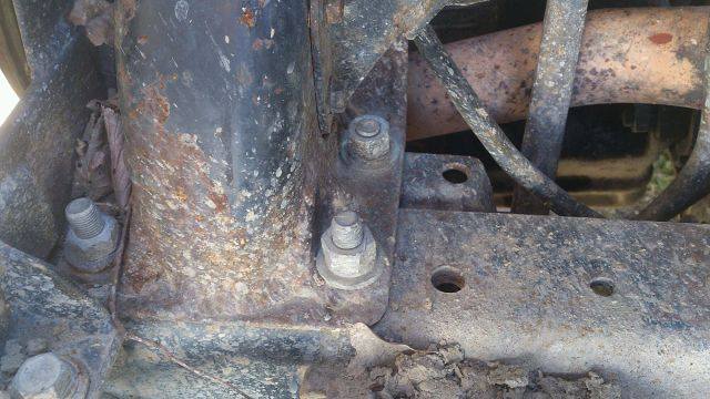

Re: замена КПП Газ на Зил
Force писал(а):Кстати, ещё один вопрос в тему, а без лифтования кабины КПП не войдет?
Коробка ЗИЛ. Кабина не лифтована...
Картинки не мои, взяты с одноглазников. Правда машина бортовая. Прокатит ли такое с большим кунгом, неизвестно.
А как оно помешает большому кунгу? Перекладина крепления кабины на родном месте. Подрезали полик только.
Deos, посмотри внимательно на первое фото. Там видно что поперечина пересверливалась немного назад.Deos писал(а):А как оно помешает большому кунгу? Перекладина крепления кабины на родном месте. Подрезали полик только.
Могу ошибаться с глазомером (в серьез пока не менял), но на моем газике рычаг блокироовки открытия сильно близко к стенке кунга, а поперечину двигать надо минимум см на 5.
Илья. писал(а):Deos, посмотри внимательно на первое фото. Там видно что поперечина пересверливалась немного назад.Deos писал(а):А как оно помешает большому кунгу? Перекладина крепления кабины на родном месте. Подрезали полик только.
Понятно. По фото и не скажешь так вот на глаз, что пересверливалось... В варианте с запаской за кабиной тоже места не густо. Вплотную к рычагу этому стоит железный ящик. А поперек рамы вдоль всей кабины опора запаски. Но 5см это ерунда. Если что, саму кочергу немного подогнуть.
