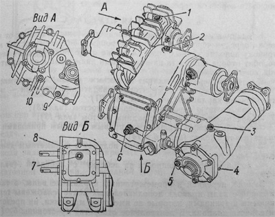

мелкий писал(а):rencom, скажи, что там с разным крутящимся моментам :?:
вот картинки
и еще
Сообщения: 7107
Благодарил (а): 54 раза
Re: раздатка от БРДМ
Ну написано же момент в отношении 1 к 2
