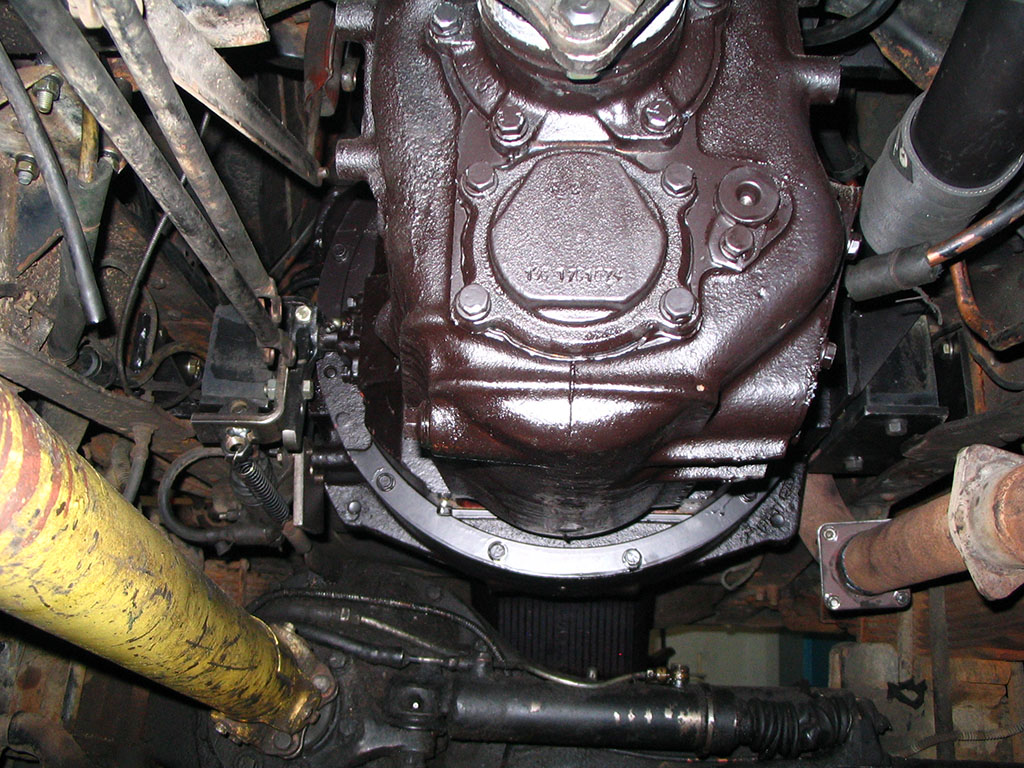

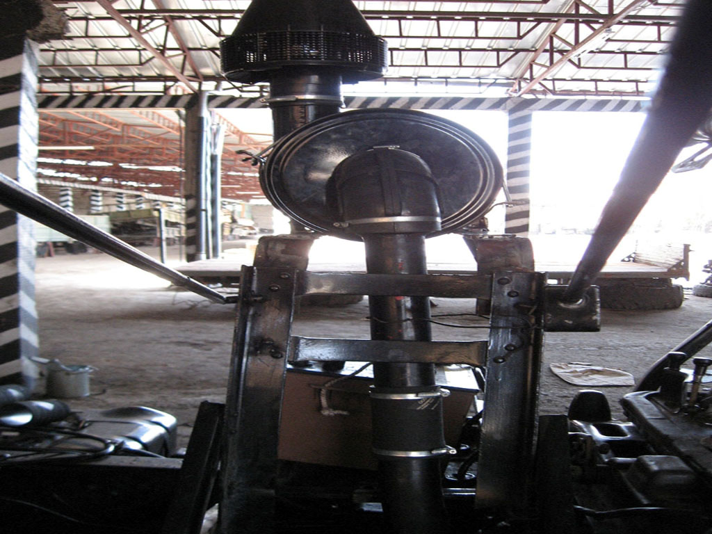

Добрый день! Я работаю на ОАО "ММЗ" и веду тему переоборудование дизельного двигателя вместо бензинового на ГАЗ-66, ЗИЛ-131. Вариант переделки на ГАЗ-66 за 5 дней. С небольшой доработкой передней поперечены. Если какие вопросы задавайте. Двигатель укомплектован вакуумным насосам, бачком ГУРа с маслопроводами, КПП СААЗ 3206, прикладывается к двигателю опоры картера маховика, опоры на раму, амортизаторы, воздухопроводы и т.д. Данный двигатель серийно выпускается. Интересны будут ваши комментарии.

Задние кронштейны двигателя от чего?

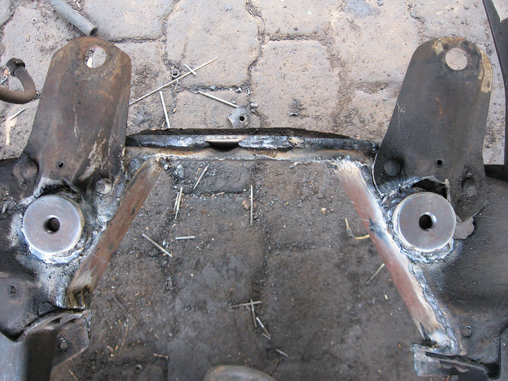

Много раз обсуждалось по передней траверсе. Есть два варианта. Для себя любимого, или чтоб клиенты к тебе потянулись, - делаем новую, серьезную траверсу. Вариант номер два, источается до неприличия болгаркой, наваривается железок для самоуспокоения, а после того, как клиент скроется за горизонтом, выбрасывается симкарта, и переезд в другой бокс.

Здесь применяются новые кроштейны, одна пара устанавливается на раму автомобиля и крепятся заодно с кронштейнами амортизатора, другая пара устанавливается на картер маховика и 4 отвертсия повернуты чтобы выставить двигатель под углом 4 градуса, между кронштейнами установлены подушки боковых опор применяемые на ПАЗиках, толщина задних кронштенов 9 мм.

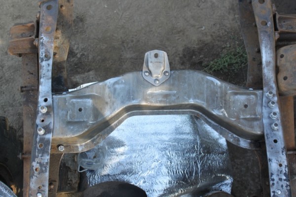

andrey_doctor писал(а):[img]http://www.gaz66.ru/forum3/download/file.php?id=21606&t=1[/img]
По передней траверсе Вам сюда. Опыта набираться.
[img]http://www.sever66.ru/photo/4397.jpg[/img]
Подробно почитать.
http://www.gaz66.ru/forum3/viewtopic.php?f=28&t=12677&start=40
http://www.gaz66.ru/forum3/viewtopic.php?f=28&t=14283&start=40
С Уважением, (без обид) Илья!
8-911-917-17-71.

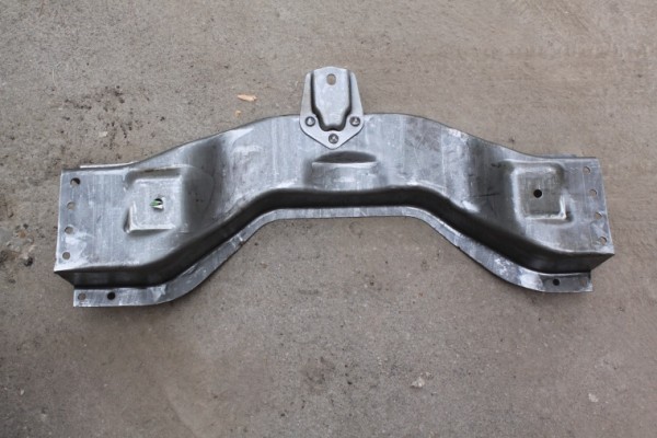

Или такую ставить.Вообще без всякого гемора,старую выкинуть ,эту в те же отверстия поставить.большой плюс в том,что двиг будет держаться на 4х подушках,правда придется менять переднюю крышку и опору.но это стоит того :D
Серж
Сообщения: 308
Зарегистрирован: 21 мар 2007, 05:28
Откуда: Мурманск
Поблагодарили: 4 раза
Re: Установка Д-245.12С на ГАЗ-66
Сообщение Серж »
Поперечина №1 кат. номер 33081-2801080 гдето в районе 2800. Если бы раньше прочухал ...
Дмитрий7171
Сообщения: 723
Откуда: ЦФО Тула
Сообщение Дмитрий7171 »
Вот и я считаю что ставить такую и не заморачиваться :D

Вид доработки передней поперечены конечно не эстетичен.
Ваша опора хороша.

Где вы раньше были с этой чудо траверсой????

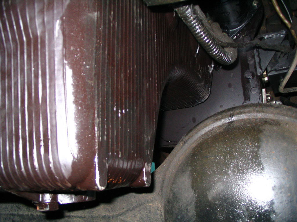

Масляный картер не подрезается в вашем варианте?

А траверса Ваша и правда "на дурака" расчитана. Едзить всегда с поджатым очком, толи оторвет, а толи нет.
Не пытаюсь вам дерзить или обидеть. просто мнение свое высказал.

IVAN 37 писал(а):Масляный картер не подрезается в вашем варианте?
Картер масляный серийный и уже подрезаный, что бы не задевать передний мост.

Здравствуйте а можно фото картера
очень интересно. фото картера, действительно, давайте. цену производителя, если не трудно.
и подскажите, если знаете, где на Украине эти картеры водятся
Картер масляный спереди уже зауженный и не требует доработки.
На Украине не знаю где можно купить. Возможно у дилеров от ОАО "ММЗ" заказать. Если устанавливать данный картер вместо "бычковского с ребрами" надо заодно поменять маслоприемник. Номера деталей могу уточнить.
