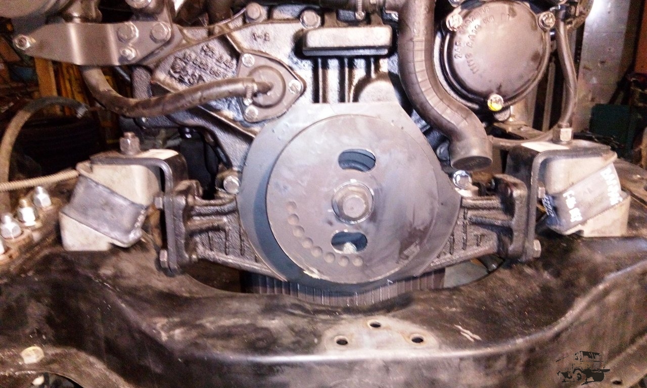

Чтоб скучно не было - ещё опишем вариант установки дизельного двигателя ММЗ-245.9 евро 0 на 66й газончик. Ну и в трансмиссии/ходовой покопаемся. Предыдущая машина с таким-же установленным двигателем показала себя очень неплохо, владелец доволен, бегает авто резво, момент и мощность очень сильно отличаются в лучшую сторону от бычковского 245.12.
Нынешний автомобиль нужен заказчику для хоты-рыбалки и перевозки прицепа с двумя квадрами. Кунг предполагается поставить К-131, хотя я и отговаривал.
КПП поставлю ускоренную и постараюсь сделать дистанционную кулису переключения передач на капоте.
