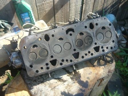

Разобрал движок и увидел вот это

До этого разбирал 243 ,никаких полосок не было.
Это чё пипец головке? Если так очень жаль,она со свечами накаливания :(

Первый раз такое вижу, как будто специально нарезали. Похоже, что путь этой головке в металлолом.

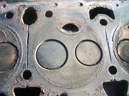

Есть мнение что это специально пропилено для большей теплоотдачи или совсем невероятно будто бы головка была поведёная и пропилы сделаны чтобы головка лучше притянулась...
Незнаю,я теряюсь в догадках. Но то что это пропилы ,это точно,но зачем??? :twisted:

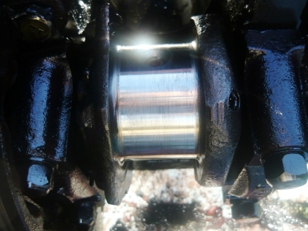

а они мешают эти пропилы?
вроде никаках следов неисправностей вокруг пропилов не видно ( прорыв газов и т.д.)
причина разборки двигателя связана с головкой?

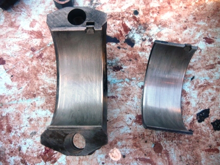

В том то и дело что нет,просто сильно сапунил,потом масло со всех щелей,решил разобрать посмотреть.
Кольца маслосъёмные залегли ,вкладыши и гильзы вроде без видимых повреждений.

я в моторах смыслю мало, особенно в дизелях.
может это как на шинах ? индикатор износа - чтобы за эти пропилы головку при многократных ремонтах дальше не шлифовали .
тогда по этой версии глубокие пропилы это хорошо - головка новая

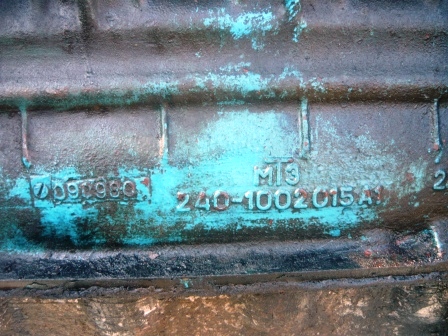

По докам это д-55,на нём даже компрессора не должно быть ,шестерню привода уже ставил сам,а на блоке вроде д240

Доброго времени суток. Как по мне, то думаю что д 55 никакого отношение к головке нового образца двигателя д 245,9 не имеет.Свечи накала идут в модификациях 245 и то не у всех...по фото видно что блок двигателя д 240, короче двигатель комплектовался уже на свой лад...А на счёт головки. то есть мнение что эти технологические прорези. для лучшей стыковки головки, через прокладку и фторопластовые кольца, с блоком.

Напиши на завод отправь фотки по электронке и мы узнаем что это технологический вырез.

на мтз-50 стоит двигатель д-50 блоки одинаковы с д-240 головка со свечами накала на каждый цилиндр но там форкамеры выполнены в головке а не в поршнях как на д-240

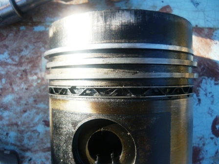

При более детальном осмотре обнаружил трещины на поршнях(между кольцами),менять однако надо.
Весь ремонт встал,нигде не могу найти таких поршней. Можно ли поставить поршня с форкамерами к ГБЦ тоже с форкамерами? Или искать простую ГБЦ 243-245?

Нашёл родные поршня,немного б/у, у них маслосъёмные кольца дополнительные стоят на юбке поршня, т.е по 2 кольца на поршень.
