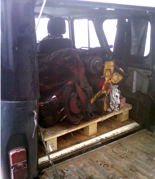

Вообщем купил 450 кг чугунового счастья.

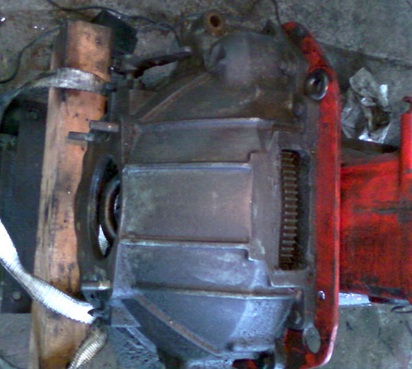

Из потерь выявил,частично выломанный зуб на венце маховика.

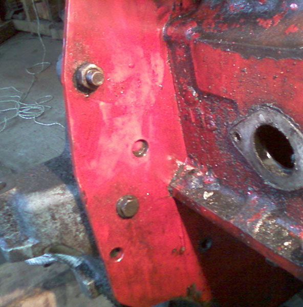

Есть вопрос по колоколу сцепления. У моего цвет какой то серо-голубой. Штемпель ЗиЛ.
Нестыковка по отверстию для установки момента зажигания.

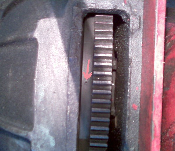

На маховике нашел метку (возможно самопальная). Кода она по центру окна, угол где то 10* до ВМТ.

Вот здесь.

Сообщение Andrew-iga »
Да и черт с ней, с этой точкой, когда будешь ездить, выставишь на розетке себе как надо.

По зажиганию, я на бензинке выставлю на слух. А дизель для меня вещь мало знакомая. Надо от чего то оталкиваться. Особенно когда утверждают, что 245-й очень чувствителен к установке зажигания. Просмотрю маховик на предмет отвестия для фиксации, если не прокатит, воспользуюсь угломером ... Сделаю метку на кожухе сцепления .
