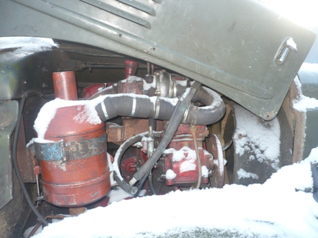

у меня такой стоит на 157м. фото в разделе Моя машина

жарник
Сообщения: 1690
Откуда: тверь
Re: Установка двухцилиндрового компрессора на дизеле Д-243.
Сообщение жарник »
у меня двигатель тракторный. видел на большом зиле с "БЫЧКОВСКИМ" двигателем компрессор располагался с лева по ходу движения.

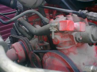

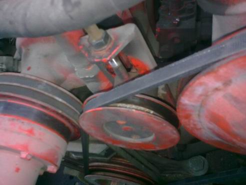

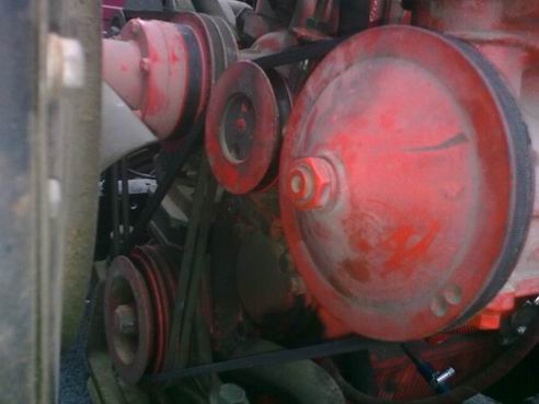

Сообщение krasevig »
Вот как установлен на Д 245 компрессор от бензинового Паз 3205 с приводом через ремень взамен штатного через шестерню.Думаю намек понятен,что от Зил 130 встанет считай так же.
Через форум фотки не стал заливать так как после уменьшения размера изображения до 600×600 пикселей на нем ничего толком не разглядишь.
Мастер Цилиндр
Сообщения: 84
Зарегистрирован: 09 июл 2010, 17:33
Сообщение Мастер Цилиндр »
Спасибо большое krasevig! Теперь все ясно! :D
