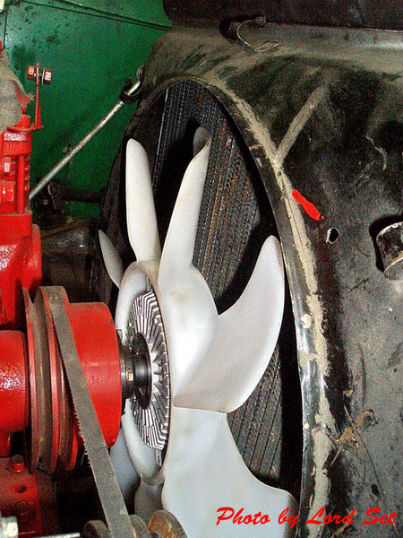

далее примеряемся к передней траверсе, чего там с ней делать понятия не имею...
знаю, что режется под самую нехочу, двиг уперается в радиатор, кронштейны радиатора наращиваются....
в ожидании чуда )))
примерочка
на сегодня все...
вопросы?
предложения?
в ожидании чуда )))
примерочка
на сегодня все...
вопросы?
предложения?

А если двигло установить с наклоном к раздатке, может резать не надо?
"Надо Федя... надо..."
сейчас двиг сидит в раме, на задних подушках, в недорезаной передней траверсе, зватра скину фотки и ты поймешь почему надо резать.
+ этот двигатель сцуко высокий...
знающие люди говорят, что нужно будет видоизменить верхнюю масло подающуюю трубку к турбине иначе горб в кабине не закроется. Все варианты которые я видел были лифтованы на 4-5 см именно из за того что двиг высокий, а ты говоришь еще уклон придать... не прокатит...

Так я ж за то, чтоб конструкцию не ослаблять, а горб можно видоизменить, переделка его не повлечет за собой фатальных последствий.
