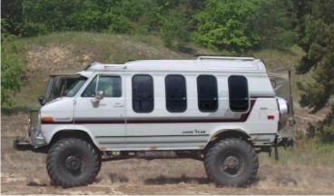

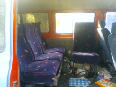

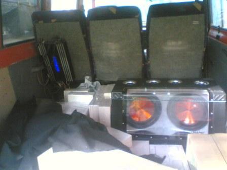

Из этого знакомый собрал
Хочу пойти дальше,на базе 66-го

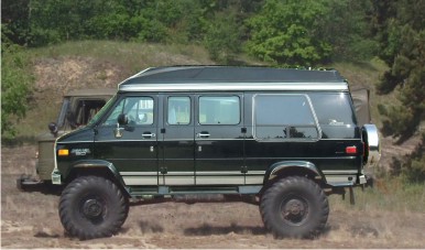

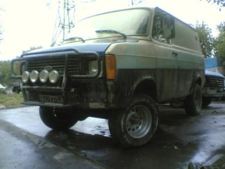

или
Ну конечно не так далеко, ибо -дорого, а у меня вариант предусматривается крайне бюджетный, я в полиграфии занят, не много знаком с графическими редакторами, что то типо
или

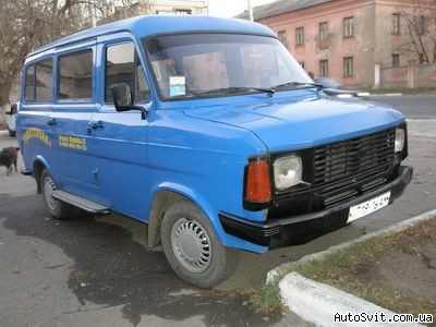

Я 66 с заднего плана не стал убирать, так нагляднее, не факт, что именно эти кузова будут, мож и транзик подвернется, главное база 3300(у этих как раз,и транзит средне базный тож)
Теперь по технике
1 Рама, двиг, транс, ГАЗ-66, полюбому,так меньше переделывать, кузов прикрутить не вопрос + V-8 можно выхлоп настроить по 4 цилиндра на сторону :o
2 Облегчение конструкции и упрощение - лебедку и подкачку долой (но воздух на машине оставить, тока рессивер побольше присобачить, что бы дудками чайников гонять :twisted: )
3 Рессоры заменить на мало листовые, с серьгами (газель или тот же форд), мне кажется если поставить рессоры мягче и с большим ходом, а амортизаторы пожоще, что быгасить раскачку, то плавность хода, в целом, улучшится
4 Колеса помягче и по шире (вообще максимально широкие, в бюджетном сегменте)

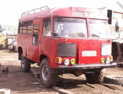

rostoffdon
Сообщения: 213
Зарегистрирован: 03 окт 2009, 00:40
Откуда: Ростов-на-Дону
Re: Хочу построить вен, на базе 66-го, посмотрите,подскажите
Сообщение rostoffdon »
Это я видел, но совсем уж колхозный автобус получается, а мне нужен автомобиль больше, для города

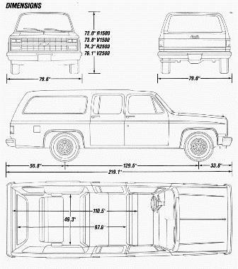

а можно так
Но Сабурбаны даже ушатаные дорогие, да и работы больше, чем с веном :(

как в эту машину садится ? ко мне в соболь 4х4 теща назад с табуреточки подпилиной залезает .
переделка тормозной и рулевой системы ! а это очень важные аспекты ! неправильная или не додуманная переделка может стоить жизни ! вот с этого и надо начинать постройку .
искрене желаю удачи ! быть может когда разбагатею обращусь к Доброму Фею за такой переделкой .
кузов надобудет подрезать,само сабой, но раму!!!!!, тормоза,рулевое? ни в коем случае.
Говорю, еще раз это будет ГАЗ-66, без переделок, но вместо кузова и кабины будет вен
