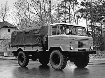

Вот фотка, судя по всему, предсерийной машины 1963 года, тут и нижние дворники, и ручки дверные другие, и морда...

Фонари "автопоезда", насколько я понимаю их на старой модели не было. Одноконтурная система тормозов, совмещенный бачек сцепления и тормоза. Система отчистки масла центрефуга-фильтр. Карбюраторы 126-135. Вид кузова с арками и без.
