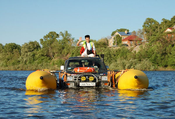

Вариант с переправой внедорожников на надувных понтонах уже реализован в практике.
Но грузовики пока еще плавать ни кто не заставил.

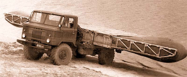

Фотка шишига носитель понтона:
Не то, но так для общей картины.
в разобранном состоянии.
В собранном состоянии:
БРДМ не предлагать. (насмотрелся роликов слюнями истекал.)
Как расчитать подъемную силу? чтобы понять какой объем воздуха понадобится...
В мыслях крутится такой вариант: частично топиться машина до фар, возможно использовать положительную плавучесть кунга, но велика вероятность что с болтов вырвет. так же в работе 4 колеса и 2 бака, ну баки в моем случае не опорожнить, так что при затоплении удасться добиться того что, они хотябы не чего не будут весить в воде.
Из под рамы поперечины, на поперечинах понтоны. Теоретически все просто, а практически не понятно каков будет вес и объем конструкции.
Авантюра, может быть и бредовая, но давайте поразмышляем на тему.

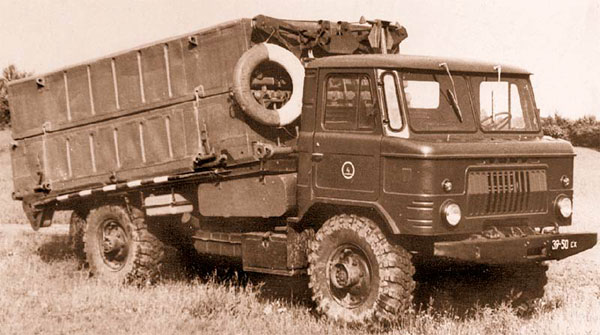

http://www.off-road-drive.ru/archive/31 ... naya_susha
за счет герметичной бортовой платформы достигается плавучесть.
и фотка с рц форума
и фотка с рц форума

fiend0 писал(а):http://www.off-road-drive.ru/archive/31/Neizvestnaya_susha
и фотка с рц форума
Прочел статью, спасибо, все как всегда в нашей стране, ну да ладно не буду углубляться в нее.
Понял одно что моя идея с положительной плавучестью кузова, уже была придумана до меня.
Ну раз так, тогда это дает дополнительную пищу мозгу и отчасти упрощает задачу.
Для начала преимущество кунга перед бортом в том, что вода не зальется. Но вот крпление кунга к раме требует серьезного пересмотрения.
Итак:
Грузовик должен везти на себе экипаж, провиант, и др. Экипаж кунга в целях безопасности переправляется на лодке. Ну а кунг при всем этом это уже готовый понтон. В спецификации к кунгу написано, что он герметичный. На самом деле герметичность достигается за счет обычного пластелина, его может и выдавить, может есть у кого опыт не навязчивого плавания с кунгом?
Потом не понятно как у них от борта машина не отрывается скорее всего специфические крепления... А более подробного описания конструкции этого плавающего проекта "Суша", не у кого нет?
Второй вопрос как он не клюет носом?. Зная военные сухопутные автомобили становится ясным что вопрос наполения кабины водой, вопрос исключительно времени, давить будет со всех щелей.

По поводу поперечин и пантонов. Этой зимой на камчатке по идее одного из местных конструировали возимый на нартах пантон для переправы снегохода через речки. Идея была сделать жесткую коробку из досок толщиной 15 см, а внутрь вложить пеноплатовые блоки. В результате решили сделать два блока по 1,2х3м соединяемых на месте поперечинами. общий вес конструкции - почти 200 кг - вдвоем с трудом волокли половинку пантона. Грузоподъемность - около 700 кг мах - реально 350-400 с сохранением остойчивости. В общем гемор и идея была заброшена - на реку зимой не повезли - обмерзнет и еще +15% веса...
К чему это я? А к тому, что поперечины, соединяющие половинки после расчетов превратились в 8 досок 30х150 мм стянутых в 4 несущих рамных конструкции и это для 700 кг... для шишки надо будет просовывать нехилые бревна.
Для шишки рассматривался вариант надувных трубчатых пантонов по типу того что на фото по 2 штуки с каждого борта диаметром по 1 м и длиной около 4,5 метров. Внешние баллоны могут быть чуть меньше. Общая грузоподъемность конструкции около 10 т. Двойные пантоны нужны чтобы была боковая устойчивость - с одним перевернется нафих. Так вот крепление выполняется в виде специально скрепленных строповых тросов пропущенных под рамой и жестко крепящихся к ней чоб не ползали в стороны. Всего 5 поперечных креплений минимум. Дополнительно через верх баллоны утягиваются еще 3 нетолстыми тросами, чтобы по земле не волочились при въезде.
Вариант с поперечными брусами вместо тросов ИМХО требует таскать с собой 4-5 балок солидного размера и веса.
Теперь о грустном - сама пантонная система будет весить около 250 кг и занимать около 2 куб. в кунге.
Стоимость изготовления пантонов тож не слабая. У нас в расчетах ушло как-то за 50-70тыс, далее задумались "а надо ли".
Почему тяжело и дорого - материал тяжелый и дорогой)) он же должен выдержать 3 тонны на пантон на 5 точках крепления и не лопнуть (ну продольные лаги понятно помогут, но все равно).
А так представишь - надул пантонки, заехал в озеро и погреб веселками на яму рыбачить)))
Харли, не зубоскаль... Идея ходит в мозгах по поверхности - это понятно. Вот только реализация того не стоит, как показывают расчеты. Но все равно прикольно и хочется попробовать ))
