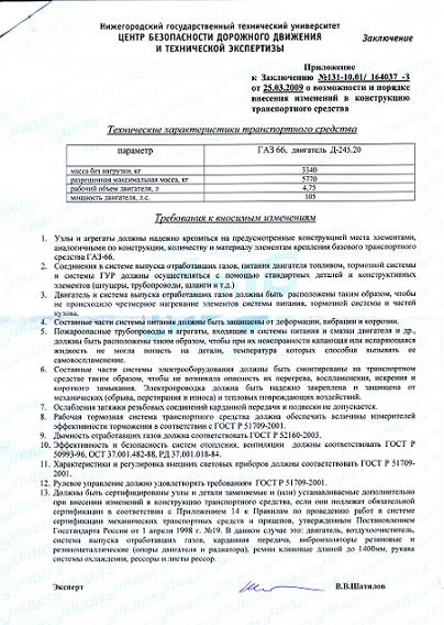

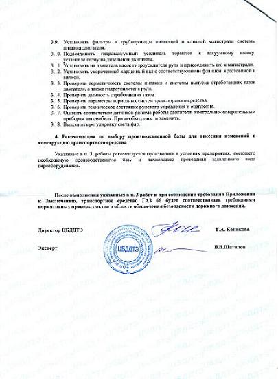

Я продвинулся в данном вопросе!
Подумал-подумал, что мне делать, да и обратился в этот самый ИБДД!
Злой инспектор МРЭО, говорю, послал меня письмо писать на ГАЗ, а не к вам почему-то! Я начал писать - "Дорогой Главный Конструктор! Пишет тебе Ваня из Петербурской губернии, имею повозку самодвижущуюся в вашей артели сработанную, двигатель вы туда запихали говно полное, пердит, чихает и не едет", а дальше у меня не идет чего-то. Помогите текст правильный составить и скажите, куда его отправить надо, очень надеюсь, что не в унитаз.
А контора эта (ИБДД) очень приятная! Люди культурные, все объясняют обстоятельно и не торопясь, бумажки помогают оформить, советы дают и на клиента волком не смотрят (ранее у меня столь-же благоприятное впечатление от госсвязьнадзора осталось, когда я рацию регистрировал).
Посмотрел он на мои бумажки, и сказал -- "Ох уж эти инспекторы, лишь бы им послать человека. Не надо никакое письмо никому писать, инспектор не знал, да и вообще, не его ума это дело. Главное направление есть, этого будет достаточно."
Сегодня забрал "Экспертное заключение No __ о возможности и порядке внесения изменений в конструкцию транспортного средства".
Теоретически, сейчас я могу топать пилить железо, потом с документами и заявлением-декларацией от исполнителей на станцию технического осмотра, потом с диагностической картой в МРЭО, для внесения изменений в регистрационные документы.

Это совсем не оно, это экспертиза, у меня аж две таких есть, одна от ИБДД СПБ, а вторая от МИК-ТЕСТ. А теперь я получил согласование завода-изготовителя. Обычно без него обходится, достаточно экспертизы, но в моем случае не обошлось. МРЭО его все-таки очень хочет.Gladkov писал(а):Чего-то долго письмецо тебе шло, я управилса за неделю, а написано то же самое!
