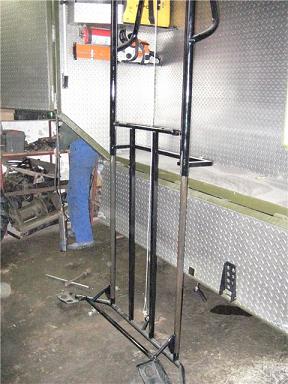

Вот подсмотрел кое у кого интересно:

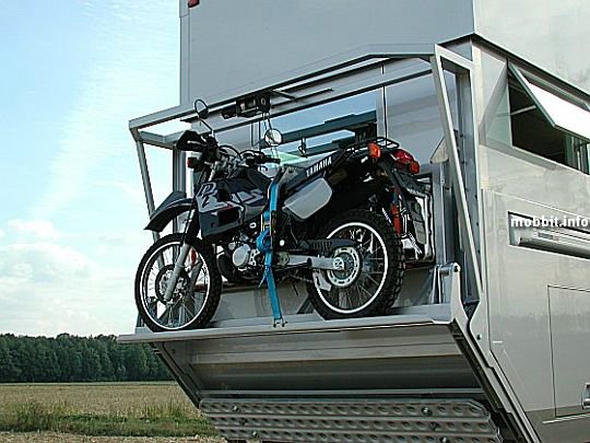

Кажись это хозяйство от англичан...кто российскую военную технику покупают. А принцип прост, электромотор с редуктором, видать подымает очень медленно. Большего не подскажу, лазил по их форуму и ответов там не было, видать им и так все известно.

то что поднимает электромотор я понял:) мне не понятно какая часть подъемника телескопическая? или как устроенна направляющая часть подъемника? если я правильно понял, то крепиться эта вся конструкция к кузову только двумя красными косынками в верхней части стойки подъемника. При весе моцика в 120 кг - нехилый рычаг получается!!!

я не видел подобных кунгов и не знаю как они устроены, скорее с внутренней стороны есть пластина. Судя по картинке сварен простой квадрат. Как это конструкция себя поведет вне асфальта - затрудняюсь ответить.

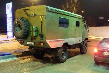

Мы с другом так возим
вид автопоезда :
[img]http://s58.radikal.ru/i162/1007/b2/6187313b8f10t.jpg[/img]
в двоём закидываем легко (друг забрасывает а я так просто поддерживаю) хотя в принципе есть кран балка только её лень доставать

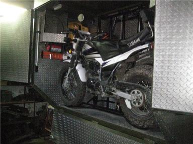

Мне кажется телескопической части там нет. Колеса вместе с подставками отсоединяются от нижней "стрелы", "стрела закрывается и моцик спускается на тросике. Непонятно для чего тогда нижняя "стрела", только чтобы не болтало в пути? Для бездорожья хлипко, хотя как иначе сделать?
