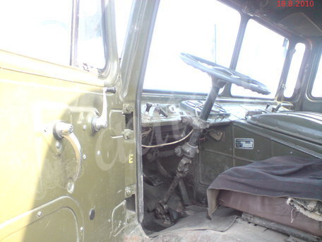

обычно находится возле правой ноги на капоте, тут есть фотка http://trucks.auto.ru/trucks/used/sale/677079-ca4c.html

ИЛЮХА!
Спасибо за фото!!!
У меня вроде такая же табличка и стоит так же. (вот только заклепки....)
Мог бы ты сфотографировать табличку в режиме макросъемки? (когда-нибудь когда будет время?)
Моя закрашена краской, стоит ли её от-тирать смывкой?
Спасибо за фото!!!

Всеволод писал(а):Мог бы ты сфотографировать табличку в режиме макросъемки? (когда-нибудь когда будет время?)
Могу сфоткать, но тока в следующие выхи до нее доберусь...
Всеволод писал(а):Моя закрашена краской, стоит ли её от-тирать смывкой?
Хз, но можно ведь обратно закрасить, если результат не понравится))

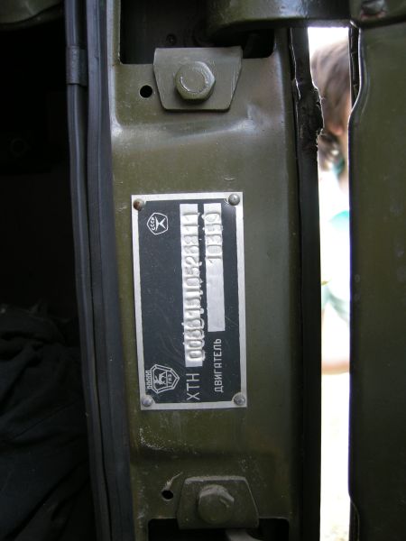

У меня машина 91 года табличка в проеме правой двери, читается вертикально снизу вверх, номера на ней выбиты, если закрасить то будут видны. Была машина 86 года там табличка была справа от водителя как на фотке в стартовом посте.

Re: Идентификационная табличка на кабине
Не ИЛЮХА, но фотка завалялась:Всеволод писал(а):Мог бы ты сфотографировать табличку в режиме макросъемки? (когда-нибудь когда будет время?)
