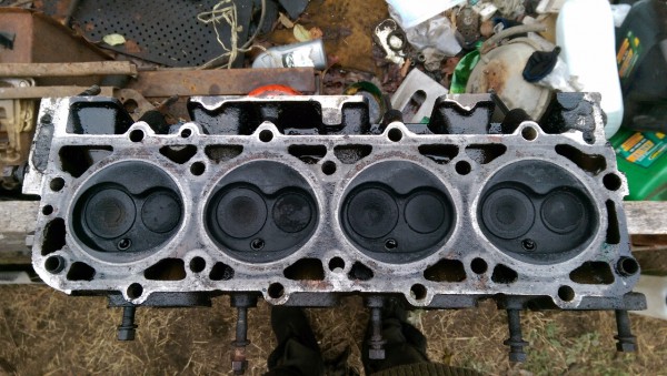

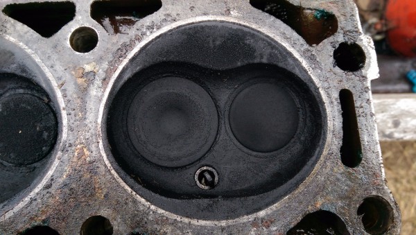

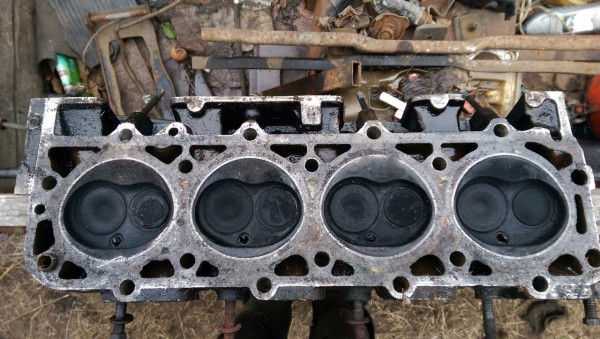

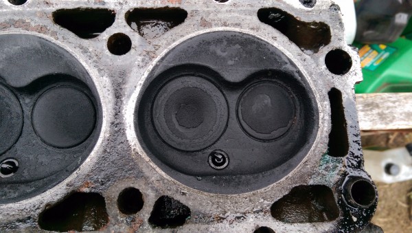

Всем добрый день. Спрошу в этой теме. Двигатель 66 06. Снял головки со своего двигателя, на обоих буква В стоит, а камеры сгорания имеют разную форму. Маркировка головок у обоих 66 06. Можно ли так эксплуатировать или надо заменить на одинаковые?

Верхняя с сж 7.2 нижняя 7.8 .вроде такие цифры на память(народ поправит).разность в сж не большая посему можно и так поставить,а можно меньшую к большей подогнать малость методом шлифовки.

Верхняя СЖ -7,0 Нижняя СЖ-7,6. Я бы подпилил верхнью минимум на 1.5мм (если раньше не пиленная) а нижнюю хотя бы на 1мм. и всяко лучше поедет на А-92.
