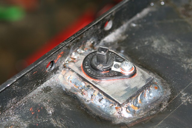

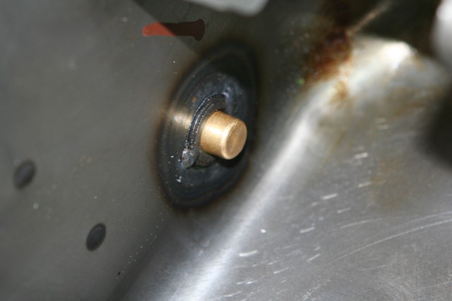

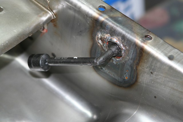

Датчик уровня масла (взят от жигулей). Настроен для срабатывание -1 см до заборника.
Вид изнутри и снаружи. Снаружи может не эстетично, но зато надежно

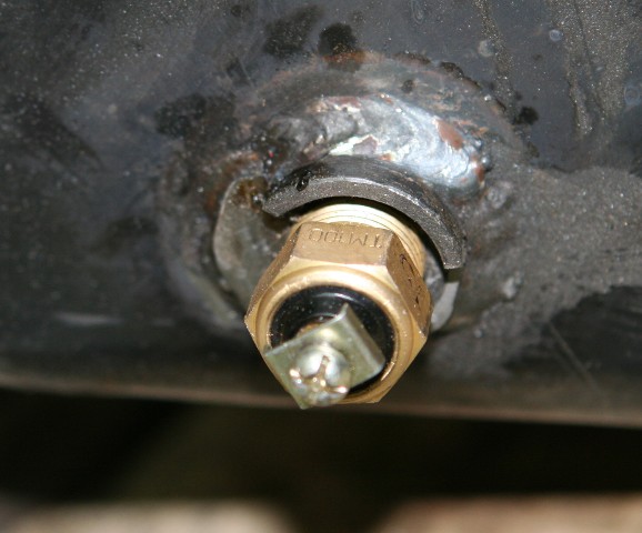

Датчик температуры масла в поддоне.
Взят с БРДМ. Если кто-хочет себе поставить то гайка М16х1.5
Вид снаружи
Вид снаружи

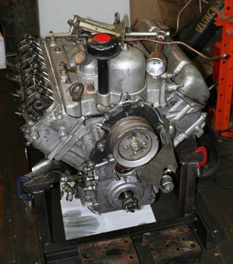

Просто подсобранный двигатель

сказочно. я бы не стал ставить его на машину, а подсобрал бы вокруг витрину из стекла и водил бы экскурсии

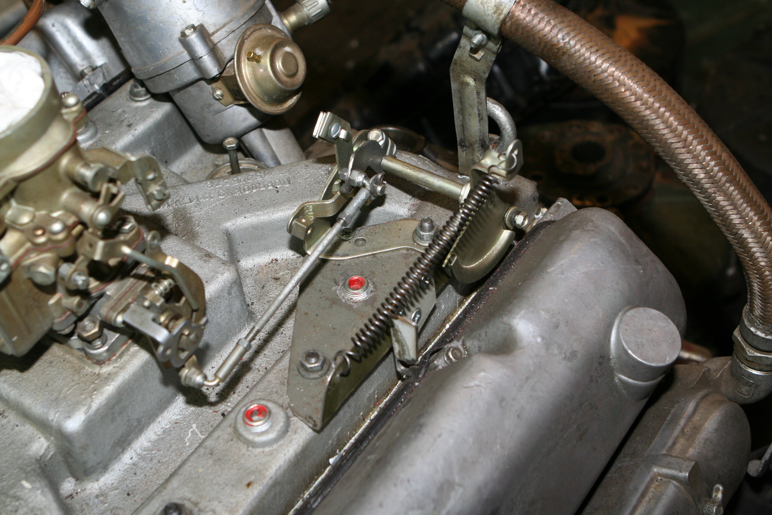

Переделка под тросик газа.

На фотке универсальный датчик температуры ОЖ,ставится на большинство автомобилей

А в чем переделка под тросик не понял
Датчик уровня масла установлен через пластину? А зачем она? почему так не прикрутил?

harli писал(а):А в чем переделка под тросик не понялучите матчасть
А в чем?
Присмотрелся и понял. Хорошая идея... Я думаю ставить штатный узел привода карбюратора от Оки...

Добрый Фей писал(а):Просто подсобранный двигатель
Возник вопрос: у тебя приточный фильтр вентиляции картера виден на фото. Он крепится за паук или за болк? (Я у себя найти такой не могу
Добрый Фей
- ФАНАТИК
- Сообщения: 3138
- Поблагодарили: 3 раза
Re: немного фото переделок
приточный фильотр это ты называешь бздню с красной меткой? Если да то на двухярусных коллектороах это у всех. На однояруснике через зад вентилируется.

Добрый Фей писал(а):приточный фильотр это ты называешь бздню с красной меткой? Если да то на двухярусных коллектороах это у всех. На однояруснике через зад вентилируется.
ага, оно самое
А через зад это где? в смысле трубой?Если понадоблюсь - звоните (9шестнадцать)751de27 de=33
- Jecki
- НОЧНОЙ ГОРСВЕТ
- Сообщения: 5859
- Благодарил (а): 8 раз
Борь у меня на одноярусном такой стоит с новья
а вентилируется за карбюр. сзади, мне кажется смотря какой фильтр масленый. у меня масло через него заливаю"Шишководы называют дорогой то место, где собираются проехать"

Борь, выложи фотку педали газа. Как и куда прикреплена сама педаль? И как провел тросик газа- в смысле где он входит в кабину?
Добрый Фей
- ФАНАТИК
- Сообщения: 3138
выложу в разделе мои машана
